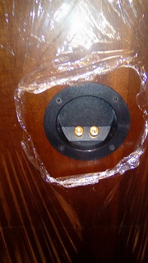

Το ηχείο έφερε τις γνωστές για την εποχή του ελατηριωτές μπόρνες. Αυτές επιτρέπουν να συνδεθεί μόνο γυμνό καλώδιο και με πολύ μέτρια ποιότητα επαφής:

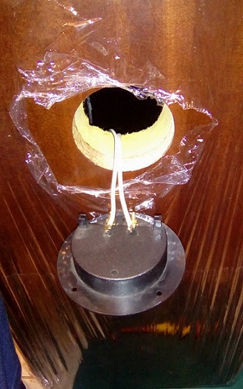

Η αντικατάσταση τους κρίθηκε αναγκαία, πάντα με γνώμονα την λογική <<τιμή προς απόδοση>>, αφού οι επιλογές εντυπωσιασμού σε πανάκριβες μπόρνες θεωρώ πως δεν έχουν θέση εδώ.
Οι καινούριες μπόρνες είναι επίχρυσες, ενώ επιτρέπουν όλων των ειδών τις συνδέσεις, δηλαδή γυμνό καλώδιο, μπανάνα και δίχαλο. Μαζί τους αντικαταστάθηκαν και τα εξαιρετικά λεπτά εσωτερικά καλώδια.
Ανοίχθηκε με ποτηροτρύπανο η κατάλληλη τρύπα στην πλάτη και συνδέθηκαν με την καινούρια καλωδίωση.
Και εδώ το τελικό αποτέλεσμα:
Το νάιλον είναι για προστασία της φρεσκολουστραρισμένης καμπίνας.

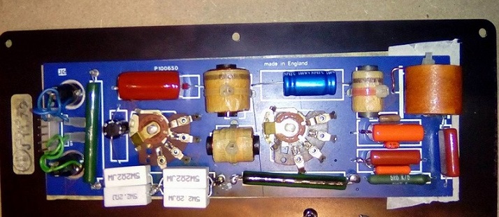

Η παρακάτω φωτογραφία είναι του κυκλώματος διαχωρισμού των μεσο-υψηλών.
Έγινε καθαρισμός της πλακέτας, καθαρισμός επαφών των επιλογέων στάθμης, αντικατάσταση των πυκνωτών με πλαστικούς ΜΚΤ, πλην του 50 μF που είναι σε σειρά με το midwoofer και αντικαταστάθηκε με bipolar, πέρασμα των κολλήσεων και αλλαγή των ασφαλειών.
Μια καμμένη αντίσταση των 2,2 Ωμ, η οποία είχε αντικατασταθεί με 10 Ωμ από κακή επισκευή στο παρελθόν, βγήκε από συνδυασμό τεσσάρων αντιστάσεων 5 watt έκαστη.
Το κροσόβερ της Kef περιέχει πυκνωτές εκτός των συνηθισμένων τιμών, όπως 5 & 7 μF. Αυτοί βγήκαν με συνδυασμό των κλασικών τιμών (4,7+0,33=5,03 ή 6,8+0,22=7,02), ενώ ταίριαξα τις τιμές στα δύο ηχεία με ακρίβεια καλύτερη του 1,5%.
Με απλά λόγια το κροσόβερ έγινε πολύ καλύτερο από ότι ήταν αρχικά.

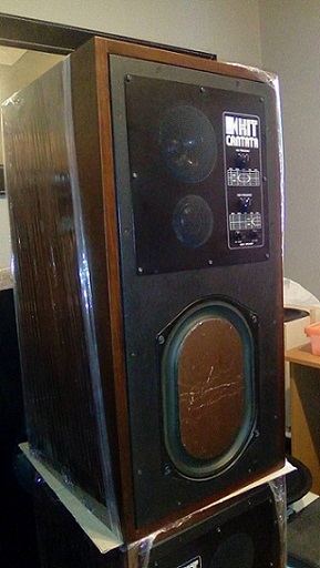

Το ηχείο δέθηκε, καθαρίστηκε και έγινε σύγκριση των δύο ηχείων για να διαπιστωθεί πως αποδίδουν το ίδιο.
Πλέον η μόνη μαρτυρία της ηλικίας τους είναι τα σημάδια επάνω στο woofer B139, κάτι σαν ρυτίδες, για τα οποία δυστυχώς δεν υπάρχει θεραπεία.
Είναι έτοιμα να προσφέρουν συγκινήσεις για πολλά χρόνια ακόμα.
Ωραία δουλειά, Πέτρο! Για να μαθαίνουμε κι εμείς, γιατί δεν άλλαξες τον παραπάνω πυκνωτή; Ή τον άλλαξε με κάτι άλλο εκτός πλαστικού;
PeterMeni
9.942
13.425
Ωραία δουλειά, Πέτρο! Για να μαθαίνουμε κι εμείς, γιατί δεν άλλαξες τον παραπάνω πυκνωτή; Ή τον άλλαξες με κάτι άλλο εκτός πλαστικού;
Και βέβαια αλλάχτηκε με φρέσκο, απλά δεν χωρούσε πλαστικός και επιπλέον θα κόστιζε αρκετά σε αυτή τη χωρητικότητα. Έτσι μπήκε ένας <<άνευ πολικότητας>> (Bipolar).
Σωστή η παρατήρηση. Διόρθωσα την πρόταση παραπάνω με το ορθό νόημα.
