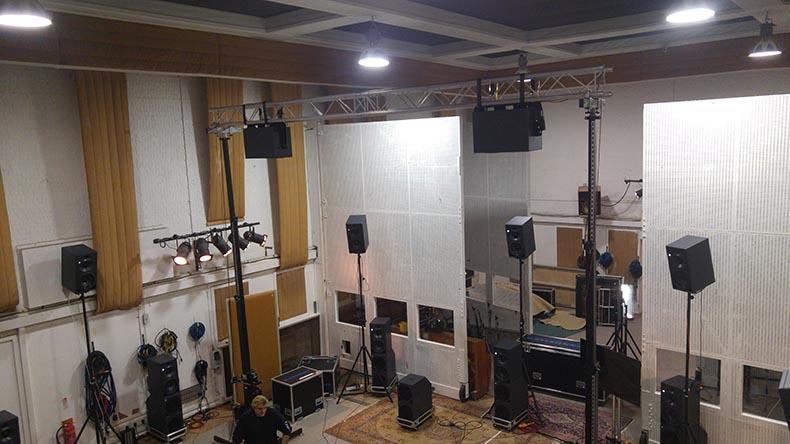

Όρθιο σε χρήση κεντρικού κάτω ή πάνω από την οθόνη η διασπορά είναι ευρύτερη καθ’ ύψος.
Οριζόντιο αντίστοιχα κατά πλάτος. 55-40 η διαφορά.
Επίσης οι κάθετες ψύκτρες γίνονται οριζόντιες με το μόνιτορ σε όρθια θέση και η απαγωγή της θερμότητας μειώνεται.
Το 420 έχει τις ψύκτρες χιαστί ώστε να ευνοεί και την κάθετη και την οριζόντια τοποθέτησή του.
Μάλλον δεν το έγραψα καλα.
Εννοώ κρεμασμένα ανάποδα από το ταβάνι να κυττανε προς τα κάτω στο κατωμα πο κώνοι
Τα Yamaha ας πούμε ειχα βρει οτι η εταιρεία έδινα μέχρι 60 μοίρες κλίση.
7.111
5.619
Αυτό ακριβώς κάνει η Neumann με τα 420 στο Pink Floyd The Mortal Remains exhibition.
https://www.pinkfloydexhibition.com/
