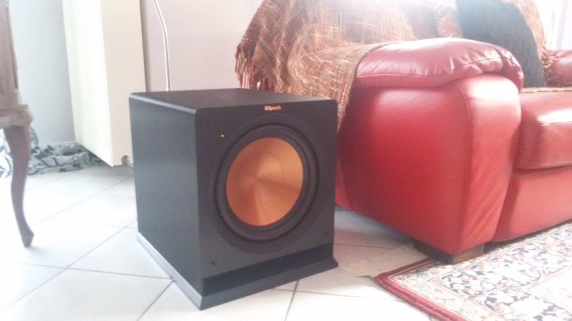

Καλησπερα σας. Επειτα απο πολυ σκεψη ξεκινησα σιγα σιγα να ανανεωσω τον ΗΤ .ετσι και εγω κατεληξα να παω στα ηχεια της klipsch βαζοντας στην ακρη το πρηγουμενο σετ με audio spectrum b&w και canton και μαλλον καταληγω σε καποιο σετ απο την σειρα premiere.Αν καποιος εχει εμπειρια απο κατι τετοιο θα μου ηταν χρησιμη.Προς το παρων εχω μονο το subwoofer R 112SW .

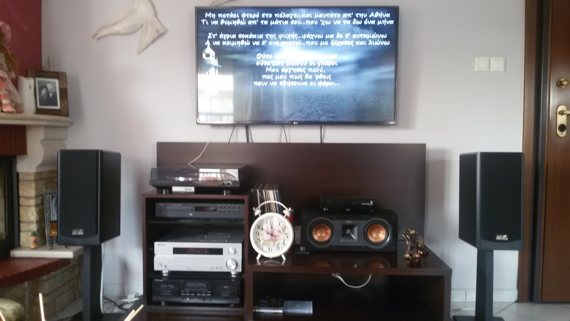

Καλως σας βρισκω στo avsite που ετσι και αλλιως παρακολουθουσα ανεκαθεν.

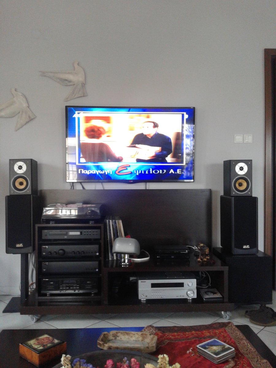

Το συστημα μου τωρα εχει ως εξης.
AV ενισχυτης pionner vsx 415s (καλουστικο κομματι αλλα τωρα δεν κανει θελει αλλαγη)
πικαπ denon DP 300F(παραμενει)
cd player NAD 522(παραμενει)
tv lg 50 lf 652(παραμενει)
blu ray lg(παραμενει)
nova
ηχεια l-r audio spectrum sirene - c klipsch r 25(αντικατεστησε το b&w m1)- sr canton plus s- SW klipsch R112SW(αντικατεστησε το b&w asw 500)
υπαρχει και ενας ολοκληρωμενος arcam a9 2X70w και τελικος arcam a9 2X70w (θελω να παραμεινει για την οδηγηση l-r με τον νεο δεν ξερω ακομη ποιον ενισχυτη AV μαλλον ομως 7,2 με pre l-r ) αυτους τους ειχα για stereo μαζι με τα sirene ομως επειδη ειχαν μαζευτει πολλα τωρα θελω ενα συστημα που να τα κανει και τα δυο δηλ. και ταινιες(60%) και μουσικη(40%) γιατι θελω να ακουω απο ολες τις πηγες μου μουσικη και απο you tube και ιντερνετικη και φυσικα ταινιες 3D blu ray
O χωρος ειναι ενιαιος 40τμ αλλα το συστημα παιζει στα μισα 20τμ
καθε βοηθεια θα την εκτιμουσα
17
3

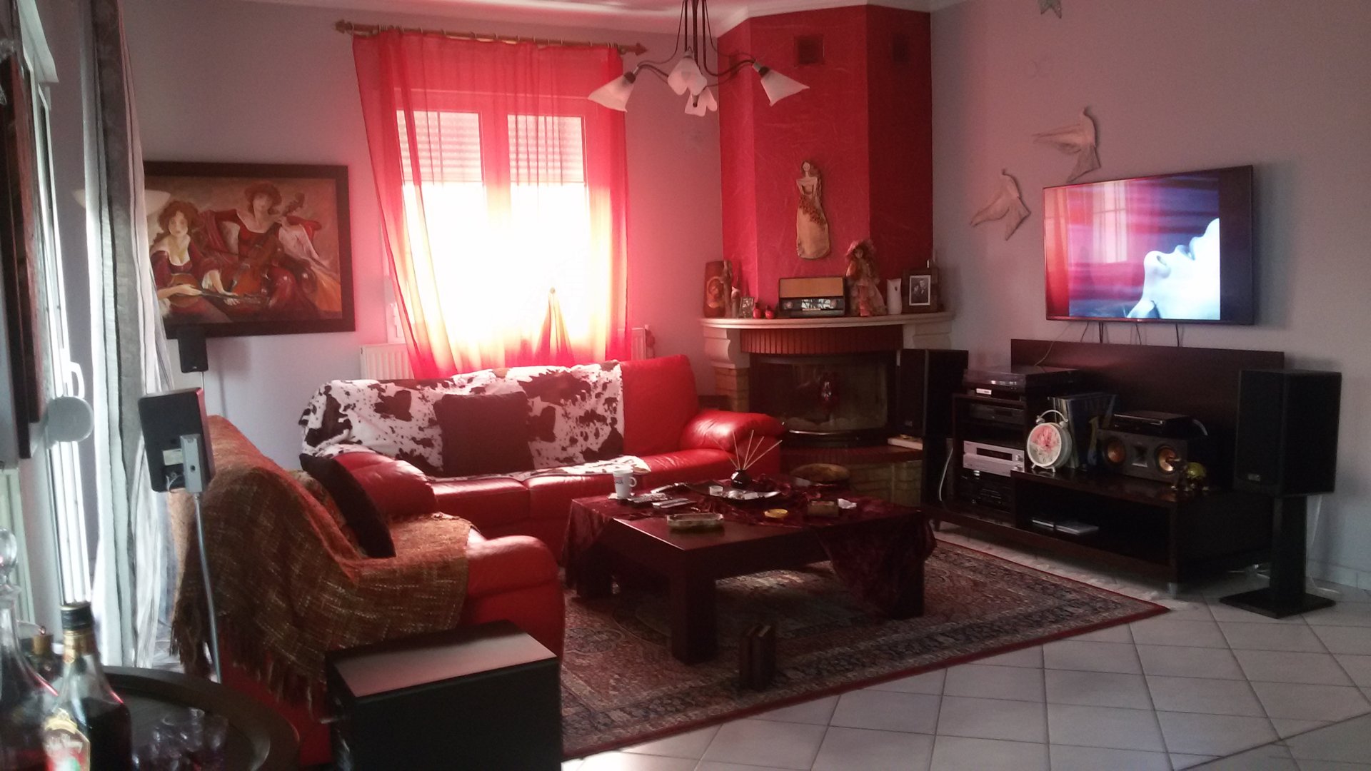

οπτικα ο χωρος ενας τυπικος χωρος κατοικιας χωρις καμια προυποθεση για οικιακο κινηματογραφο η τελευταια με τους arcam ειναι οπως το ειχα πριν ξεκινησω τις σκεψεις για αλλαγες

Λοιπόν ο pioneer σωστά αναφέρεις είναι ο πρώτος που πρέπει να φύγει.
Λόγω του ότι το έχω ψάξει αρκετά, οι ποιο προσιτές προτάσεις με έξοδο προ ενίσχυσης, τουλάχιστον για τα δύο κύρια κανάλια, παρέχονται από τις εταιρείες marantz & yamaha.
Συγκεκριμένως μια όμορφη με καλά χαρακτηριστικά και σχετικά προσιτή πρόταση είναι o nr1506 ή καλύτερα ο nr1606 http://www.marantz.co.uk/uk/product...products&subcatid=avreceiver&productid=nr1606 της marantz σε slim μέγεθος. Αν θες σε κανονικό μέγεθος - με περισσότερες όμως ευκολίες -ποιοτικότερη κατασκευή με παρόμοιο κόστος είναι ο sr 5010 http://www.marantz.co.uk/uk/product...products&subcatid=avreceiver&productid=sr5010 της ίδιας εταιρείας.
Σε yamaha μια καλή πρόταση είναι ο rx-v777: http://europe.yamaha.com/en/products/audio-visual/av-receivers-amps/rx-v777_g/?mode=model
Από ηχεία αν χρειάζεσαι αλλαγή, εφ όσον βασική πηγή θα είναι οι arcam και σύμφωνα με τις διαστάσεις του χώρου, γνώμη μου είναι να επιλέξεις κάτι σε δαπέδου.
