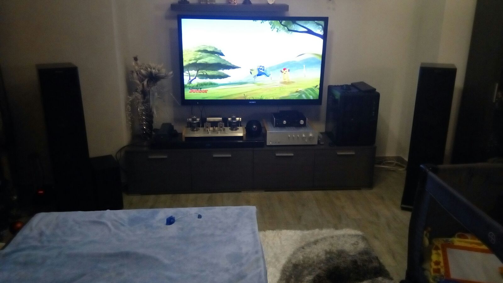

Το sub σκέφτομαι να το βαλω πισω απο το δεξι ηχειο στην γωνια παραθετω φωτο για να μου πειτε γνωμη.
Η αλλη επιλογη ειναι στα αριστερά του αριστερου ηχειου που δεν ξερω εαν παιξει σωστα εκει.Ειναι τζαμαρια αριστερα.
Μην δώσετε βαση στο περιεχόμενο που παιζει η t.v βλέπει ο γιοκας μου lion king μαζι και εμεις

Kατεβασε το REW και κανε ενα room simulation για να δεις σε ποια θεση θα παιζει καλυτερα το sub (και να δεις και τα πιθανα προβληματα του χωρου) θα σου δωσει εναν αρκετα καλο μπουσουλα για να ξεκινησεις τις δοκιμες.
To 10αρι εχει μικροτερη επιφανεια απο τα 2 8ιντσα του 280 (και πολυ μικροτερη απο τα 4 8ιντσα των δυο 280) οποτε θα εκανες μια τρυπα στο νερο. Καλα εκανες και πηγες στο 12αρι. Αν βαλεις και ενα 15αρι αργοτερα θα εισαι κομπλε.
Υ.Γ. Για μουσικη βεβαια δεν ξερω αν αξιζει τον κοπο. Τα 280 κατεβαινουν οσο χαμηλα χρειαζεται η μουσικη.

τζάκι - σκάλα;
Τιποτα απο τα 2.
Αρα η λύση ειναι γωνια δεξια πισω απο ηχειο μονο εκει το βλεπω να κανει δουλειά και ισως μετα τις γιορτες να παω να κοψω μαρμαρο να μπει κατω απο ηχεια και sub θα το δοκιμάσω και αυτο.
