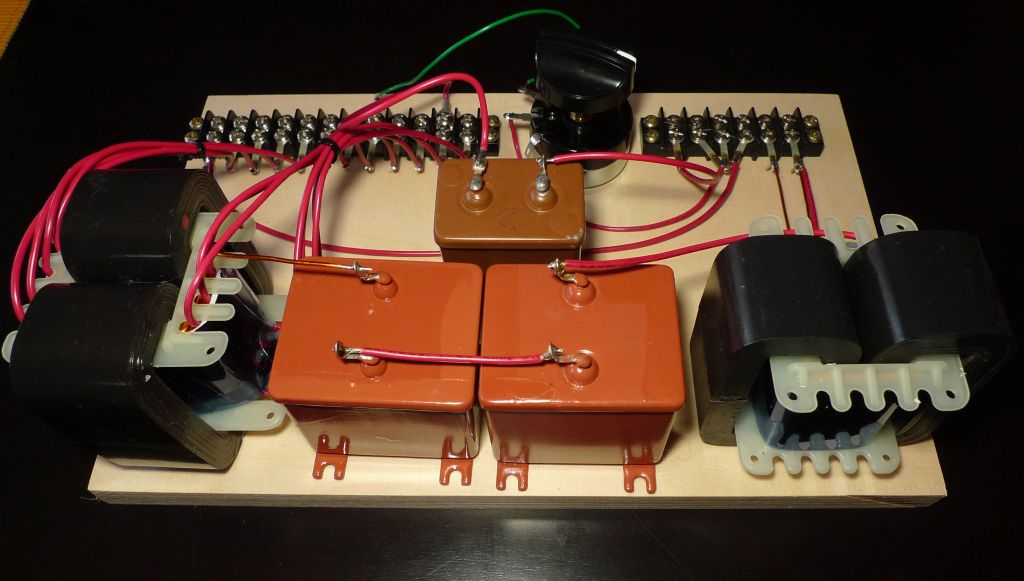

Για αρχή αποφάσισα να αλλάξω το κροσόβερ.
Αυτό είναι το εργοστασιακό:
7.098
5.614
Το νέο κροσόβερ τοποθετήθηκε στη βάση της καμπίνας. Στο επόμενο βήμα θα αντικατασταθούν οι καλωδιώσεις με ποιοτικότερες.

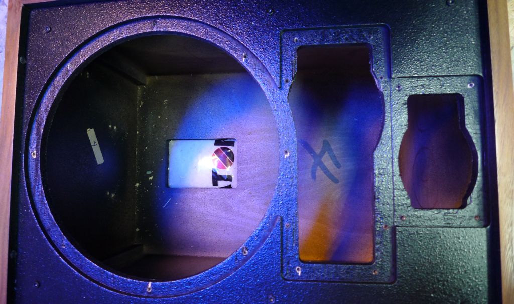

Η εσωτερική επένδυση είναι η εργοστασιακή, ένα μονοκόμματο αφρολέξ για τα πλαϊνά του ηχείου μόνο.
Μερικά ερωτήματα που προκύπτουν:
1) Αν το ντύσω όλο το εσωτερικό με dynamat θα έχω πιο σφιχτό χαμηλό; Ανησυχώ μήπως χάσω σε αληθοφάνεια στις μεσοχαμηλές.
2) Τι άλλη μόνωση να κάνω στο εσωτερικό;
2) Τι καλώδιο να προτιμήσω για τις εσωτερικές καλωδιώσεις;

Το παλιό κροσόβερ που δείχνεις σε φωτογραφία έχει πολύ περισσότερα υλικά από το καινούριο.
Ο τύπος που το πουλάει το απλοποίησε κιόλας?
Έχεις στα χέρια σου καμιά μέτρηση του ηχείου με το νέο κροσόβερ?
Ναι, είναι άλλη σχεδίαση, απλοποιημένη, με καλύτερα υλικά. Μέτρηση με το νέο κροσόβερ δεν έχω. Ο διακόπτης ελέγχει το roll-off. Ο κατασκευαστής αναφέρει ότι στις 9 η ώρα είναι η κανονική θέση κι εκεί την άφησα, χωρίς να πειραματιστώ προς το παρόν.

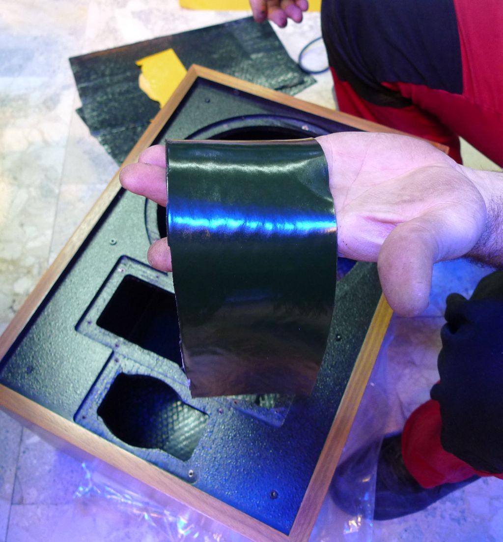

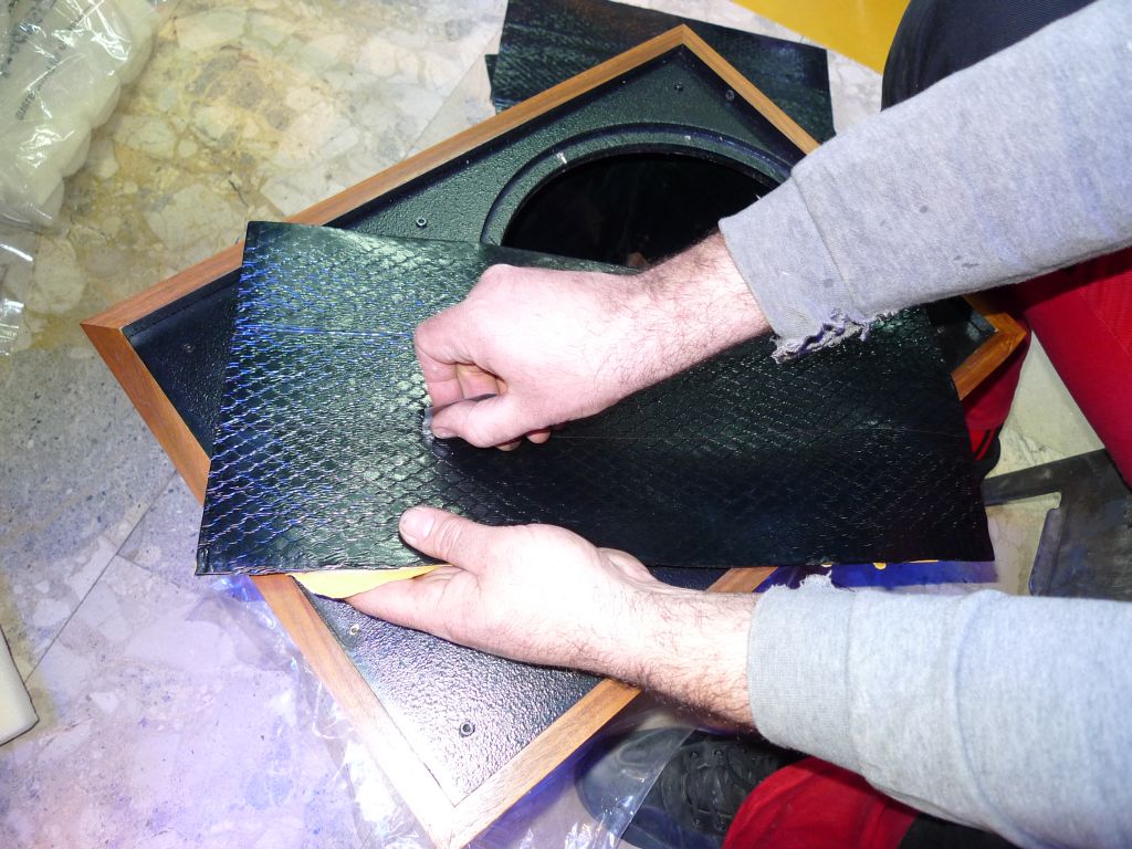

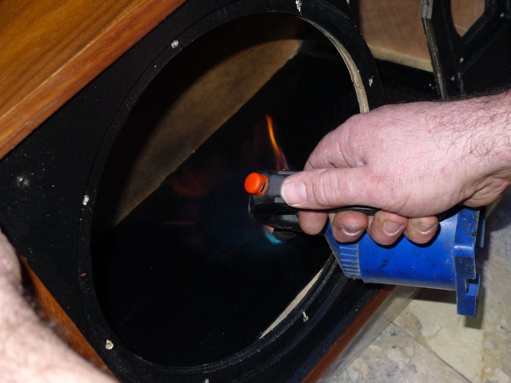

Τες πα, ΙΜΗΟ τα καλύτερα αποτελέσματα ηχομόνωσης-ηχοαπορρόφησης στην καμπίνα τα δίνει παχύ φύλλο πίσσας (~5mm) που το κολλάς κατευθείαν στα ξύλινα τοιχώματα με υγρή πίσσα (ή εναλλακτικά το ζεσταίνεις με φλόγιστρο και κολλάει το ίδιο), και από πάνω το σφιχτό-πυκνό μαλλί της visaton, με πάχος ~10-12cm. Με το μαλλί δε "γεμίζεις" την καμπίνα, κάνεις μια στρώση στα τοιχώματα. ΙΜΗΟ πάντα...
To "θέμα" με την πίσσα είναι ότι αμα μετανιώσεις, δε βγαίνει. Αλλά δε νομίζω να μετανιώσει κανείς...

Οποιαδήποτε αλλαγή στο ηχοαπορροφητικό θα μεταβάλει τα χαρακτηριστικά του συστήματος μεγάφωνο-καμπίνα ουσιαστικά σαν να αυξάνονταν τα λίτρα της καμπίνας.
Το σίγουρο, σαν βελτίωση, είναι αυτό που πρότεινε ο Κώστας με τα φύλλα πίσσας.

Ευχαριστώ για τις συμβουλές. Θα προχωρήσω με φύλλα πίσσας και μαλλί Visaton στο κεντρικό και θα γίνει ακρόαση Α/Β μετά.
