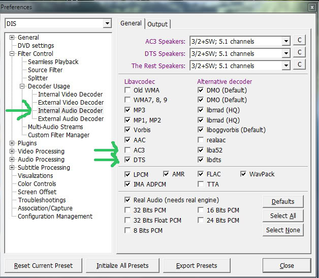

Έβαλα την έκδοση 2.9.4.1436 και το βίντεο τρέχει σε FF.
Ότι κι αν έκανα, αποτέλεσμα δεν είχα.
Αυτό συμβαίνει μόνο στα HD και μόνο σε ματρόσκες.
Καμιά ιδέα για να λυθεί;

Απάντηση: KMPlayer - Tips 'n' Tricks
Πέτυχε μόνο μια φορά. Όταν έκλεισα το πρόγραμμα και το ξαναάνοιξα, έβγαλε το μήνυμα: "The KMPlayer haw stopped working"
και στις λεπτομέρειες γράφει:
Ο driver της κάρτας γραφικών είναι το πρόβλημα, από ότι καταλαβαίνω είναι λίγο παλιός, εγκατάστησε τον τελευταίο που δίνει η AMD-ATI.
Μην ξεχάσεις να εγκαταστήσεις την τελευταία έκδοση του DirectX.
Μόλις χτες έβαλα τον τελευταίο driver της ΑΤΙ, αλλά το πρόβλημα δεν λύθηκε.
Θα βάλω και την τελευταία έκδοση του DX και βλέπουμε.
4.830
3
Λύθηκε με το πρόβλημα αλλά με παράπλευρες απώλειες.....
Δεν ξέρω βέβαια αν βοήθησαν ο νέοι drivers της ATI & του DirectX όπως μου πρότεινε ο Γιώργος, αλλά όπως θα δείτε και στη φωτό,
αν πάτε στα Preferences (F2), στο Internal Audio Decoder και στην καρτέλα General, θα πρέπει να τικάρετε την επιλογή DTS (αν ο ήχος του βίντεο είναι σε DTS) στη στήλη Libavcodec.
Αν ο ήχος του βίντεο είναι σε AC3, τότε αντίστοιχα επιλέξτε απο πάνω το AC3.
Ωραία, θα μου πείτε, και τότε ποιές είναι οι παράπλευρες απώλειες;
Μα το ότι δεν μπορείς να επιλέξεις άλλον decoder παρά αυτόν του KMPlayer!
Αυτά
Κι ευχαριστώ για την βοήθεια.
