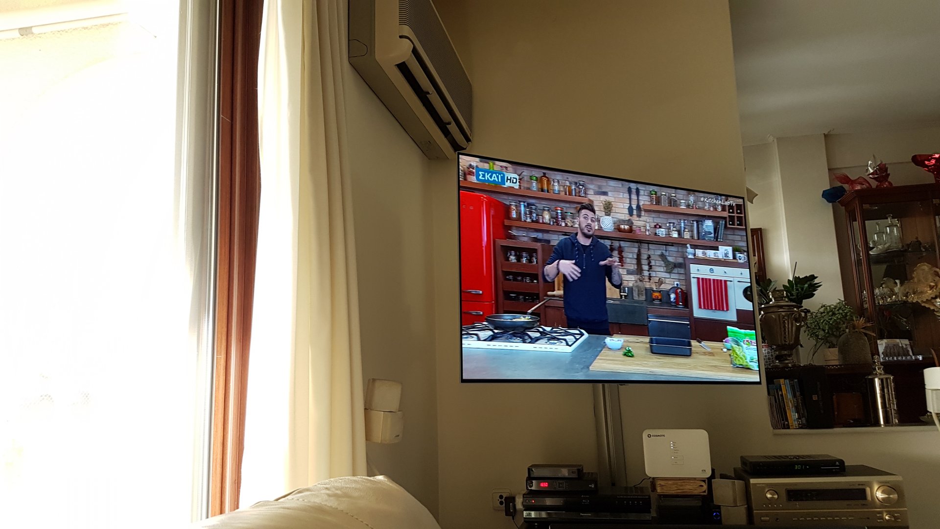

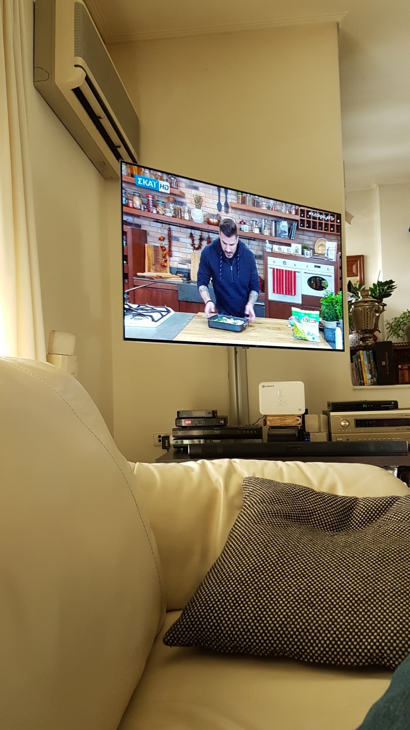

Επιτέλους βρήκα laptop και χρόνο για να γράψω λίγα πράγματα.
Κατ' αρχάς να γράψω λίγο για τις προσωπικές ρυθμίσεις της εικόνας
TV και HD (Dune)
ISF Expert (Φωτεινός χώρος) γιατί είναι δίπλα σε μονίμως ανοιχτή μπαλκονόπορτα
Λυχνία OLED 50
Αντίθεση 80
Φωτεινότητα 50
Οριζόντια ευκρίνεια 0
Κατακόρυφη ευκρίνεια 0
Χρώμα 50
Απόχρωση 0
Δυναμική αντίθεση, Πολύ υψηλή ανάλυση, χρωματικό φίλτρο απενεργοποιημένα
Χρωματικό φάσμα Ευρεία
Γάμμα 2.2
Θερμοκρασία χρώματος Θερμό2
Σε 4K HDR οι ρυθμίσεις της τηλεόρασης είναι:
Λυχνία OLED 100
Aντίθεση 80 (την κατέβασα από την προεπιλογή 100, γιατί βγάζει μάτια)
Φωτεινότητα 50
Ευκρίνεια 0
Χρώμα 50
Απόχρωση 0
Θερμοκρασία χρώματος 0
Δυναμική αντίθεση, δυναμικό χρώμα, πολύ υψηλή αντίθεση Off
Μείωση θορύβου, Μείωση θορύβου MPEG, Motion Eye Care, Tru Motion απενεργοποιημένα
Επίπεδο μαύρου Χαμηλή
Ποδοσφαιρικές ρυθμίσεις (Cosmote TV, Nova) :D
Λειτουργία εικόνας Εφέ HDR
Λυχνία OLED 70
Αντίθεση 70
Φωτεινότητα 50
Ευκρίνεια 0
Χρώμα 50
Απόχρωση 0
Θερμοκρασία χρώματος W47
Δυναμικές αντιθέσεις κλπ Off
ΥΓ Για τους οπαδούς της ζωντανής (χωρίς εισαγωγικά...) εικόνας, μπορούμε να παίξουμε -με μέτρο- με την αύξηση της Λυχνίας OLED. :wink:
