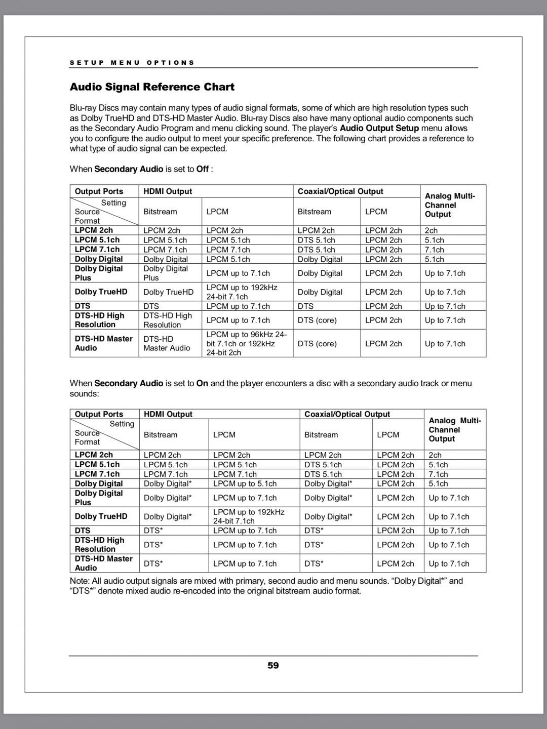

Η ερώτηση είναι αν είναι προτιμότερη η optical ή η HDMI για τον ήχο
Τα HD ηχητικά format δεν παιρνούν απο οπτική, αλλά μετατρέπονται σε απλό Dolby digital ή DTS
Αυτά ενδιαφέρουν μόνο εφόσον και η υπόλοιπη αλυσίδα τα υποστηρίζει.
Πχ, απο το manual της Oppo:
Due to bandwidth limitations, high resolution audio formats such as Dolby Digital Plus, Dolby TrueHD, DTS-HD High Resolution and DTS-HD Master Audio cannot be sent through the coaxial or optical digital audio output. A reduced resolution version of the same audio track will be output instead. To listen to high resolution audio formats in their best quality, please use the HDMI connection if you have a receiver that handles HDMI audio (see page 12) or use the multi-channel analog outputs if you do not (see page 15).
 Due to copyright restrictions, SACD audio cannot be sent through the coaxial or optical digital audio output. To listen to SACDs, please use the HDMI or analog audio connections.
 Due to copyright restrictions and bandwidth limitations, full resolution audio from DVD-Audio discs cannot be sent through the coaxial or optical digital audio output. To listen to DVD- Audio in full resolution, please use the HDMI or analog audio connections.
Και παρακάτω:
Αναφέρεται στο soundbar.
Αν και δεν περνούν απο οπτική τα HD formats, δεν είναι πιθανό να ακούγεται διαφορά στο soundbar.
Ναι, το κατάλαβα, αλλά θεώρησα καλό να διευκρινήσω το ερώτημα στο σύνολό του, για όσους αναγνώστες δεν ειναι όσο υποψιασμένοι όσο εσύ, ούτως ώστε να μην μείνει η γενική εντύπωση πως οπτική και hdmi ειναι το ίδιο σε απόδοση. Και έγραψα και πως
για να ξεχωρίσω τις λειτουργίες ή τις δυνατότητες των παλαιότερων AVR (ή και soundbars).
Τα ηχητικά φορμά (Dolby Atmos στην ουσία και native αρχείο 24/192 Ηi-Rez) σωστά το λες ότι μετατρέπονται υποβαθμιζόμενα από το εκάστοτε προϊόν σε 24/96 ή DTS-DD, αλλά δεν είναι πανάκεια αυτό.
Η SJ7 όντως το υποβαθμίζει αλλά κάποιος όταν αγοράζει αυτό το προϊόν το παίρνει για άλλη χρήση μιας και είναι μια ηχομπάρα pass partout. (μπορεί να γίνει διπλή και να χρησιμοποιηθεί το ένα κομμάτι της ασύρματα με μπαταρία ως ανεξάρτητο ηχείο bluetooth, ενώ το άλλο να παραμείνει ως ηχομπάρα στην τηλεόραση, ή να χαρακτηριστεί ως πίσω κανάλι, ή να ενωθεί και να γίνει μια ολόκληρη ηχομπάρα)
Υπάρχουν όμως προϊόντα που το σήμα από το HDMi το πηγαίνουν pass through, χωρίς να πειράζουν την ψηφιακή πληροφορία ήχου (Dolby Atmos ή Ηi-Rez audio) και εικόνας (4Κ).
Αυτές οι ηχομπάρες είναι δύο μοντέλα της προηγούμενης σειράς της LG (SJ-9 & SJ-10) καθώς και τρία της νέας σειράς (SK-10, SK-9, SK-8).
Και τα πέντε προϊόντα είναι pass through όσον αφορά το σήμα της εικόνας (δίνοντας από HDMi δεν υποβιβάζουν την ποιότητα του 4Κ, όπως συμβαίνει σε οποιαδήποτε άλλη σειρά), καθώς και στο κομμάτι του ήχου αναγνωρίζουν κανονικά Dolby atmos & Hi-Rez αρχεία χωρίς καμία υποβάθμιση ήχου ή μετατροπή.
Πάντα από την HDMi...
Just my 2 cents... ;)
