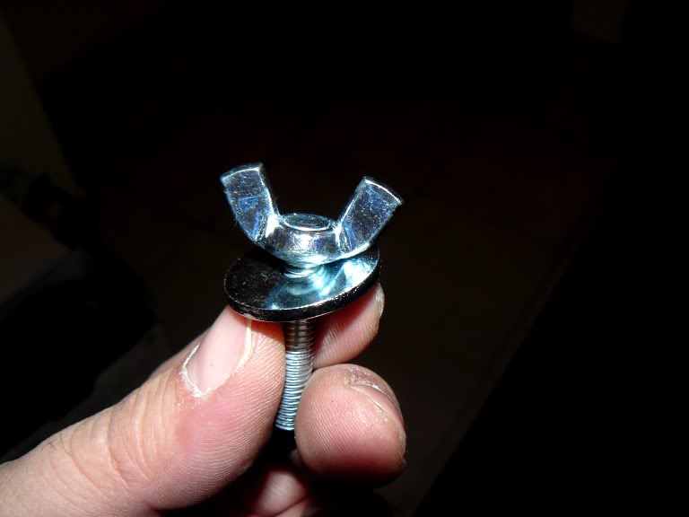

Άλεν, παξιμάδια, πεταλούδες (για γρήγορη ρύθμιση πεταλιέρας/τιμονιέρας)
Οι βίδες αυτές δένουν την λαμαρίνα στο πάτωμα (και θα δέσουν και την μοκέτα που θα μπει εκεί)
και αυτές είναι οι πεταλούδες που ανέφερα πριν
