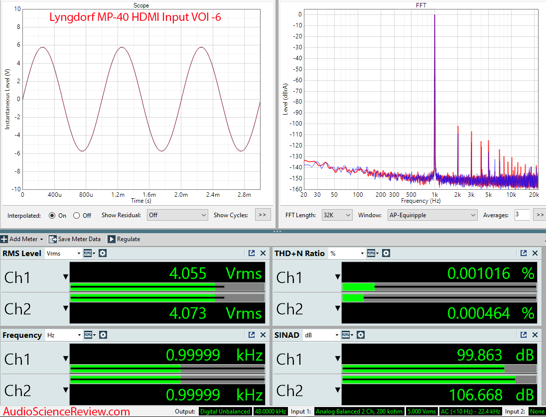

Το θέμα του θρεντ, είναι απλό: ο Αμίρ έδειξε πως μετράει πολύ ωραία αυτό το μηχανάκι.
Εύγε από μένα, είναι εξαιρετικές οι μετρήσεις του για κάθε ενδιαφερόμενο.

Προβληματίζομαι από την διαφορά της παραμόρφωσης στα κανάλια 1 και 2. Γιατί υπάρχει;
Θα μου πεις, μια χαρά είναι το 99, 8...
Τι γίνεται όμως με τα υπόλοιπα 14;
27.626
80.612
Ακριβώς.
Μη δίνεις σημασία, δεν αξίζει τον κόπο.
Μυγιάστηκα.
Θα ήθελα να δω μετρήσεις σε όλα τα κανάλια, μην έχουμε εκπλήξεις.
Θυμάμαι έναν Denon που ενώ μετρούσε καλά στο L-R, στο C ήταν κάπου στο 75dB. Κουφάλες
