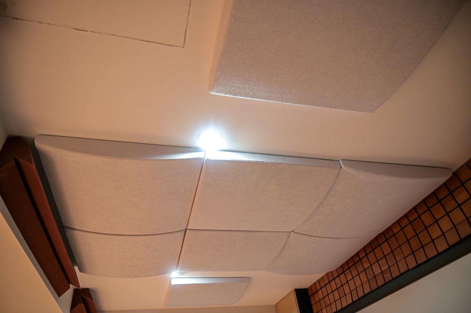

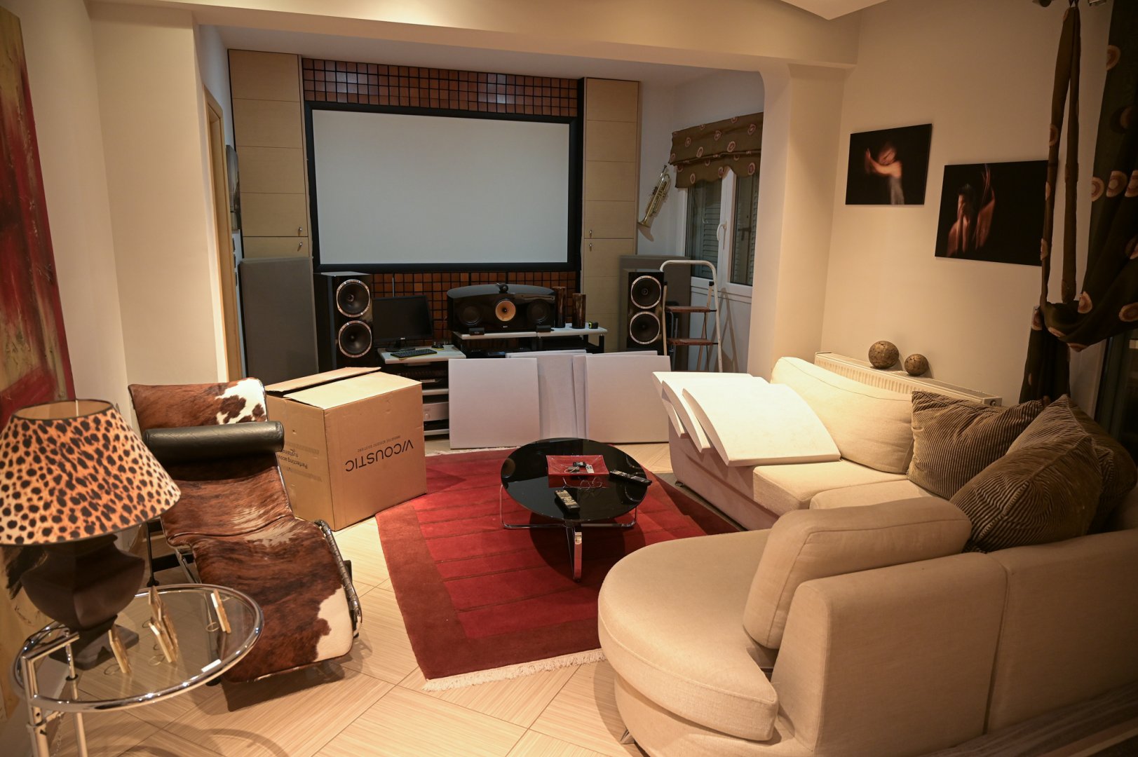

Αφου περιμενα δυο βδομαδες να ερθει η παραγγελια μου απο Πορτογαλια εφτακεν επιτελους και τα μαστορεματα ξεκινησαν στο τσαρδι μου το ΣΚ.

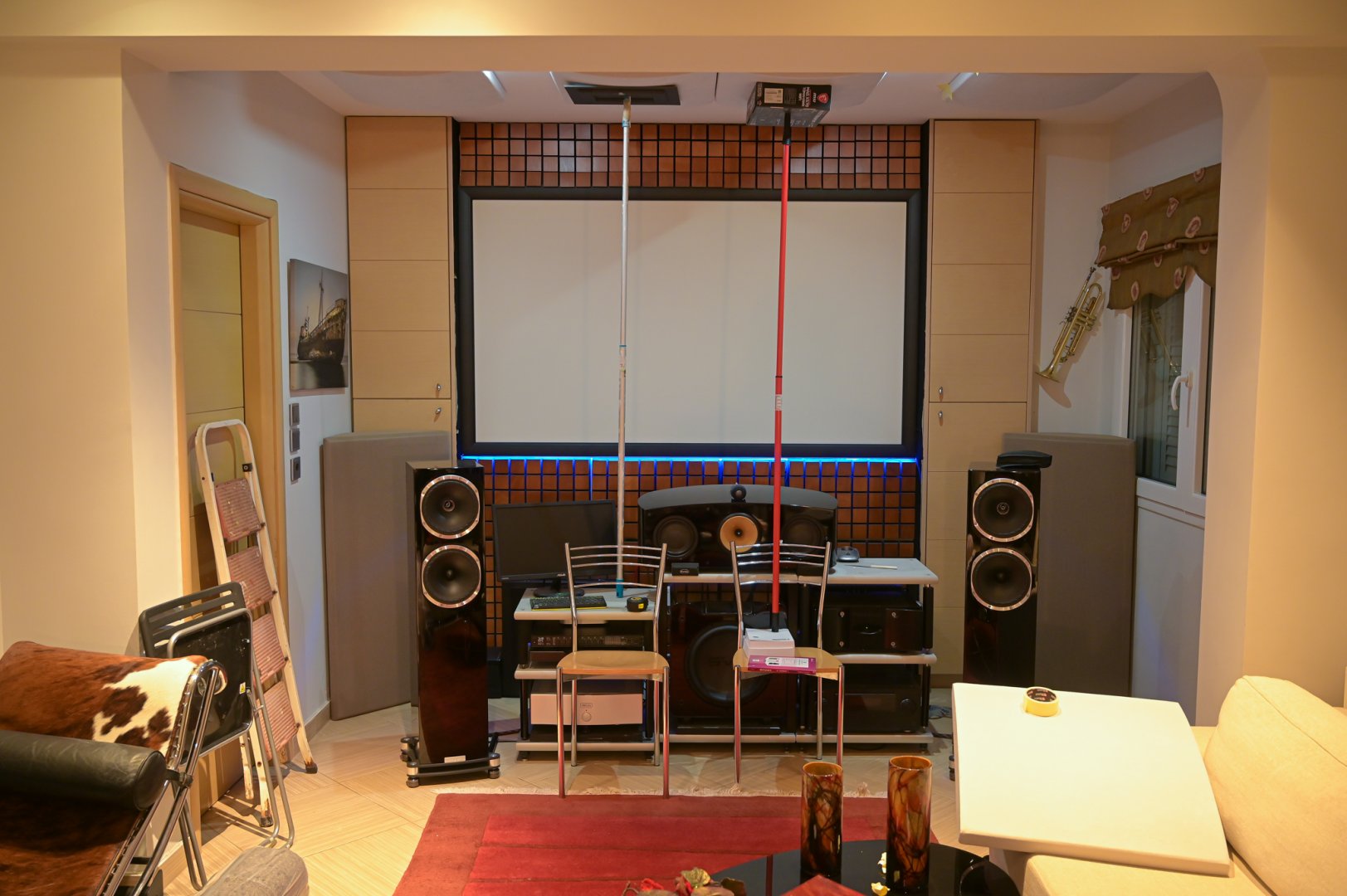

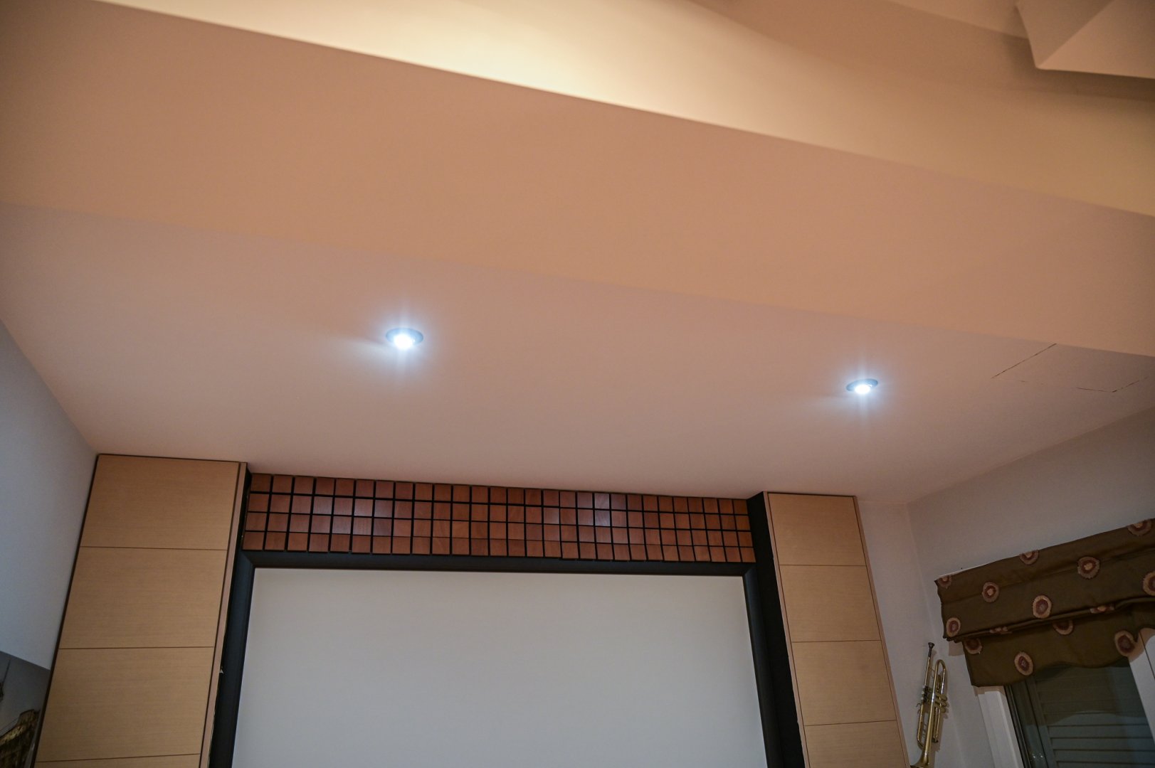

Εδω μια φωτο του τοιχου που θα εβαζα τα absorbers....
Ειχα παραγγειλει μια 8αδα Cinema Round Premium panels absorbers για να βαλλω στην οροφη μου ακριβως πανω απο το στερεο στο χωρο που ακουω μουσικουλα και βλεπω και καργα ταινιες μπλουρεγια και φυσικα αρκετα πολυκαναλα που εχω στη συλλογη μου!

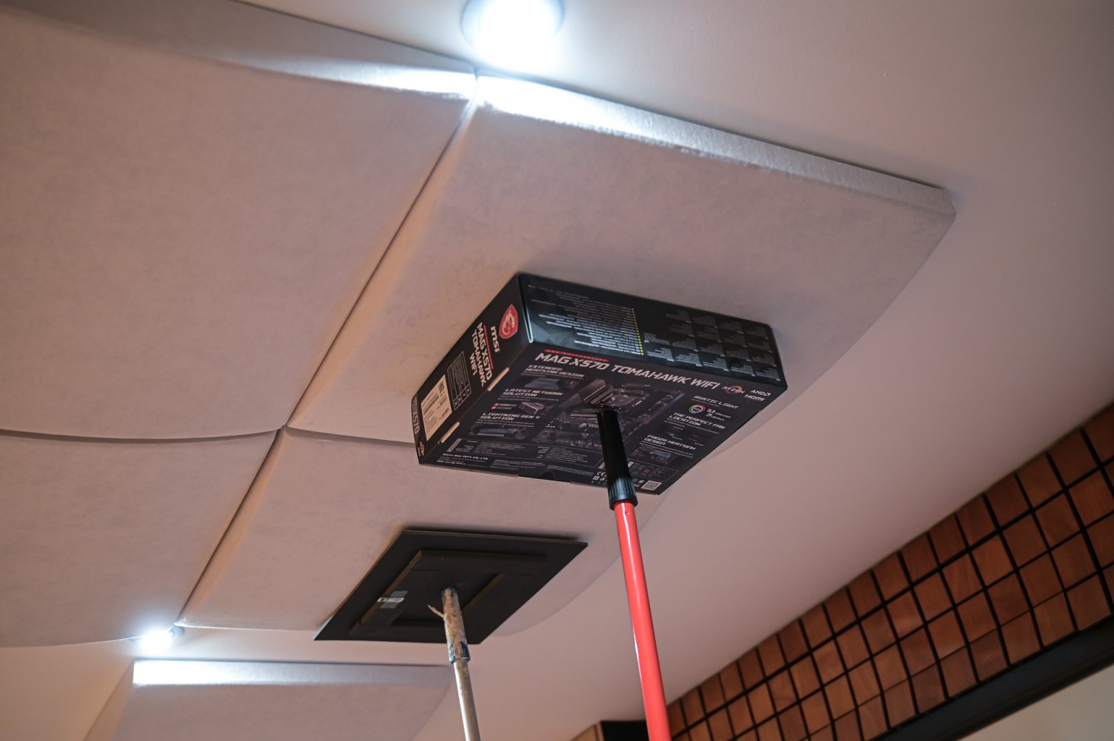

Ηρθε μια κουτα με 8 panels και δυο συγκεκριμενες κολλες της εταιριας για να γινει η εγκατασταση τους !
Ομως παροτι τηρησα οτι εγραφαν μεσα στις οδηγιες τα πανελς παροτι ειναι αρκετα ελαφρια μετα την προσθηκη της συγκεκριμενης κολλας kai την παροδο 10 λεπτων με απλωμενη την κολλα δεν μπορουσαν να σταθουν γιατι η βαρυτητα εβαζε το χερακι της οποτε ειδκα στην αρχη επαιρνα τον λε πουλε που λενε και επεφταν οποτε μετα τα καθιερωμενα μπινελικοκαντηλα επρεπε να βρω τροπο να τα κραταω εως οτου καταφερω να τα κολλησω σταθερα!........
Επιστρατευτηκαν κονταρια του μπογιατζη ,καρεκλες,βιβλια του γιοκα μου, σκαλα και χρονος ωστε να μπορεσω να τα κρατησω και να μεινουν κολλημενα.......και μιας και ειμαι και fun της Msi το κουτι της Tomahawk 570 με ξελασπωσε και το κολπο grosso επιτευχθηκε !
Βεβαια επειδη δεν ειχα πολλα κονταρια για κοντρα τα πηγαινα δυο δυο μεχρι της 3.30 το πρωι γιατι επρεπε να μεινουν τουλαχιστον 1.30 ωρα σε σταθερη θεση για να κολλησουν και την αλλη μερα να βαλλω τα υπολλοιπα και να ολοκληρωθει το project που ειλικρινα το αποτελεσμα δικαιωνει απολυτα οσους φωναζουν για φροντιδα του χωρου με τα απαιτουμενα τετοια αξεσουαρ !

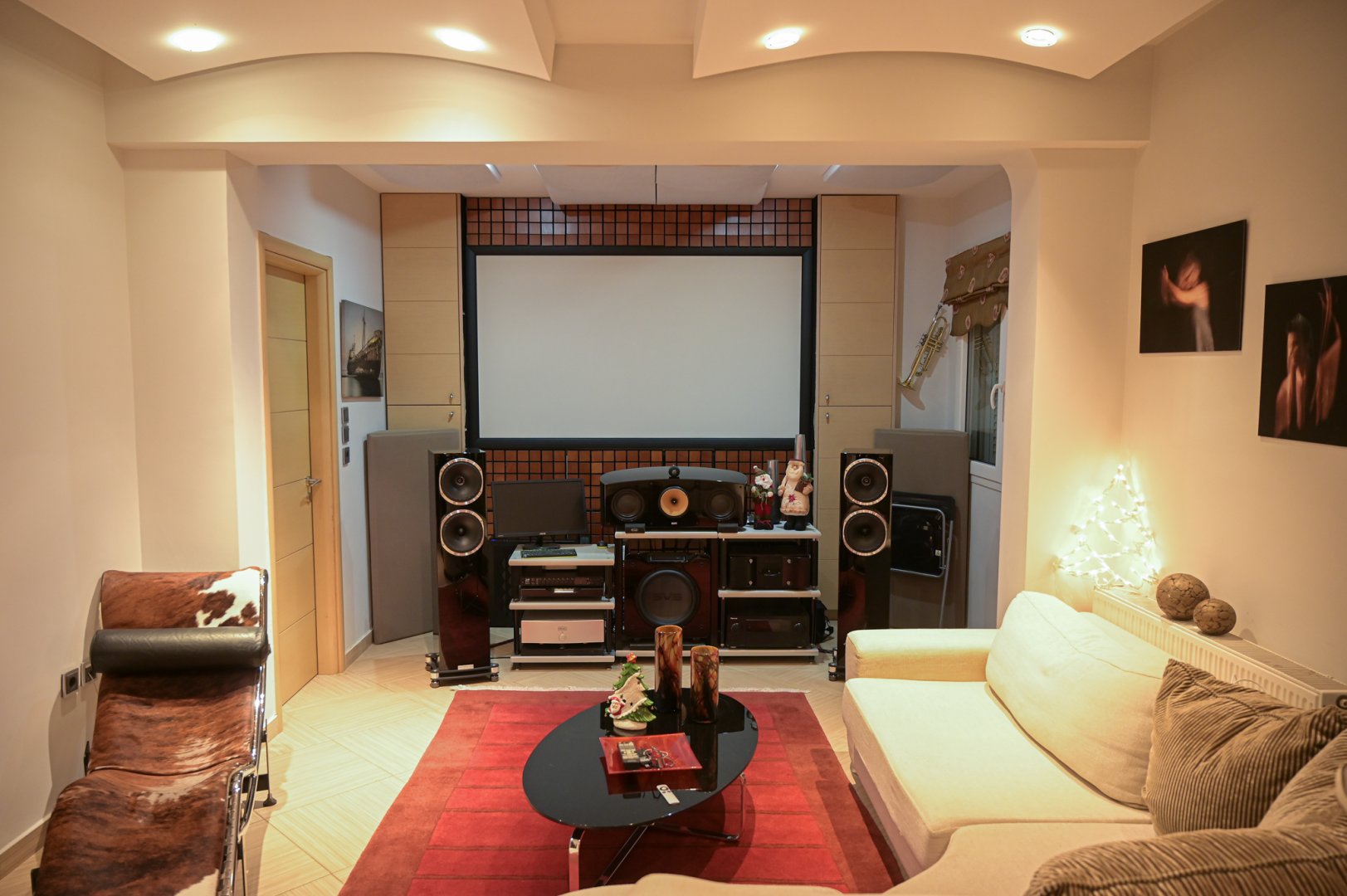

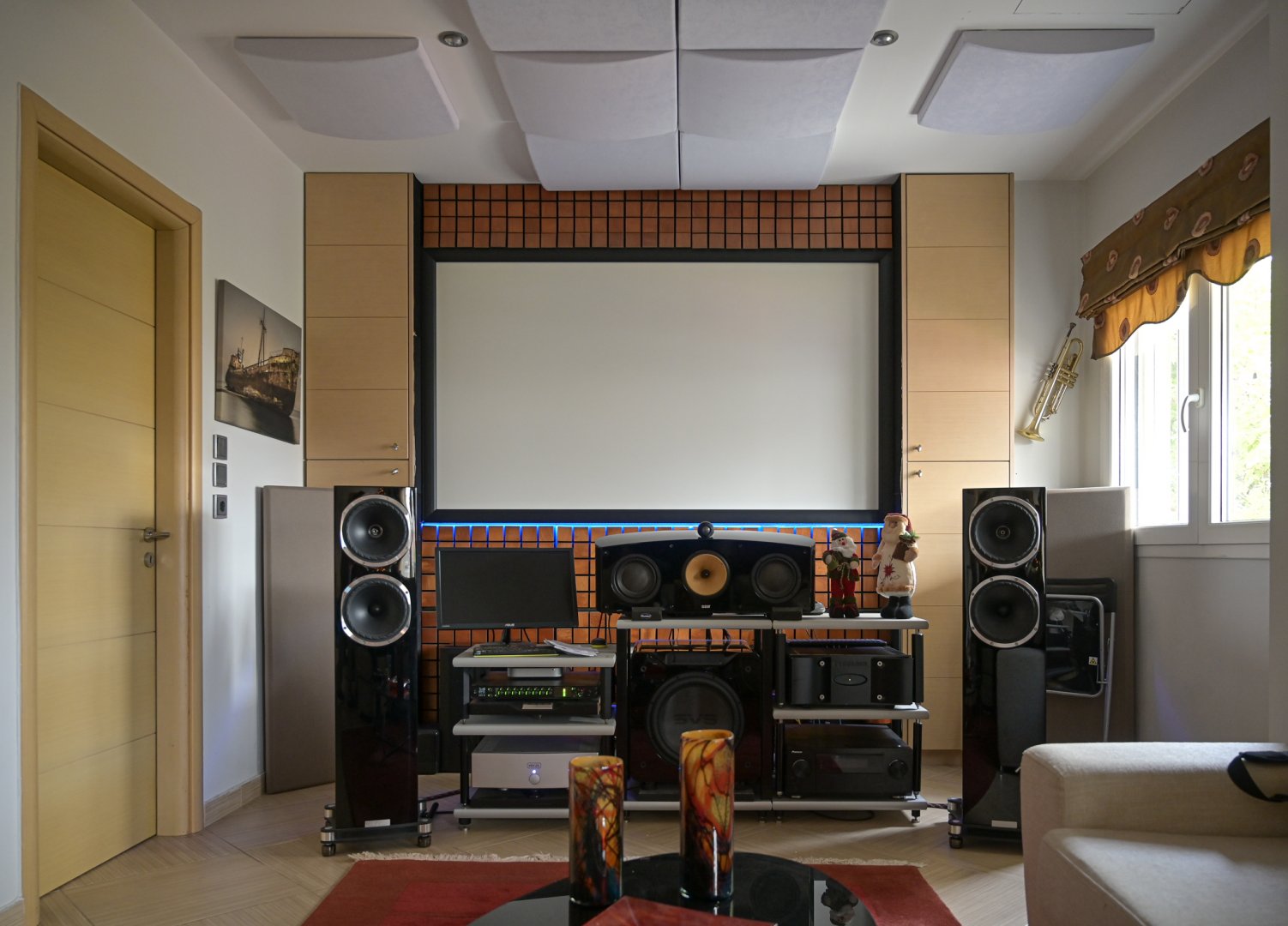

Μια πλαινη φωτο μετα το τελος της τοποθετησης των absorbers !
Kai εδω επιτελους τελος...........παροτι δυστυχως δεν τα κολλησα σωστα τα δυο πρωτα γιατι το εφαγα το αρχικο μου παλτο με την κολλα το αποτελεσμα ειναι ομορφο οπτικα αλλα το κυριοτερο ειναι το αποτελεσμα παιδια......
Η πλακα ηταν οτι οταν χτυπαγα τα χερια μου ακριβως απο κατω καταλαβαινες εναν μικρο ας πουμε αντιλαλο ενω μετα την τοποθετηση τους ακουγες αμεσως την βελτιωση που προσφερουν στον χωρο και σαφως αυτο που καταλαβαινεις ειναι ενα ποιο αμεσο αποτελεσμα ηχητικα...μονο κουφαλογο αν εισαι δεν θα καταλαβαινες την διαφορα !
Το καλο ειναι οτι στις γωνιες εχω 1,20 υψος μπασοπαγιδες της Acousonics Bass Traps :: Acousonics Big Bass 120 οπου καποια στιγμη θα βαλλω απο πανω αλλο ενα ζευγαρια απο αυτες γιατι ετσι ειναι το σωστο στις γωνιες !
Στο πισω μερος απο το συστημα εχω παλι προιοντα της Vicoustic τα
Vicoustic Flexi Wood Ultra Lite Vicoustic Flexi Wood Ultra Lite | 6 τμχ. Locarno Cherry | Skroutz.gr
Diffuser οποτε τωρα λεω οτι κατι εχει γινει για την ακουστικη βελτιωση και φροντιδα του χωρου μου!

Ναι όντως φαίνονται εξαιρετικά , βλέπω υψηλό waf , και 8 τεμάχια είναι αρκετά , ακόμα και για τον δικό μου χώρο . Νομίζω δλδ.

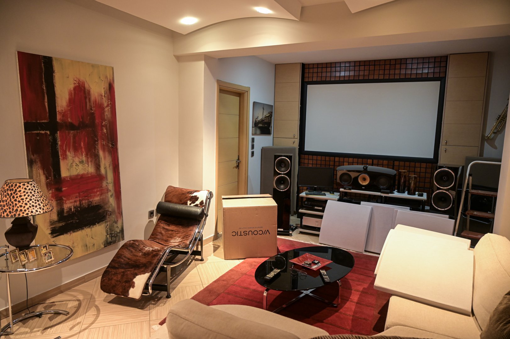

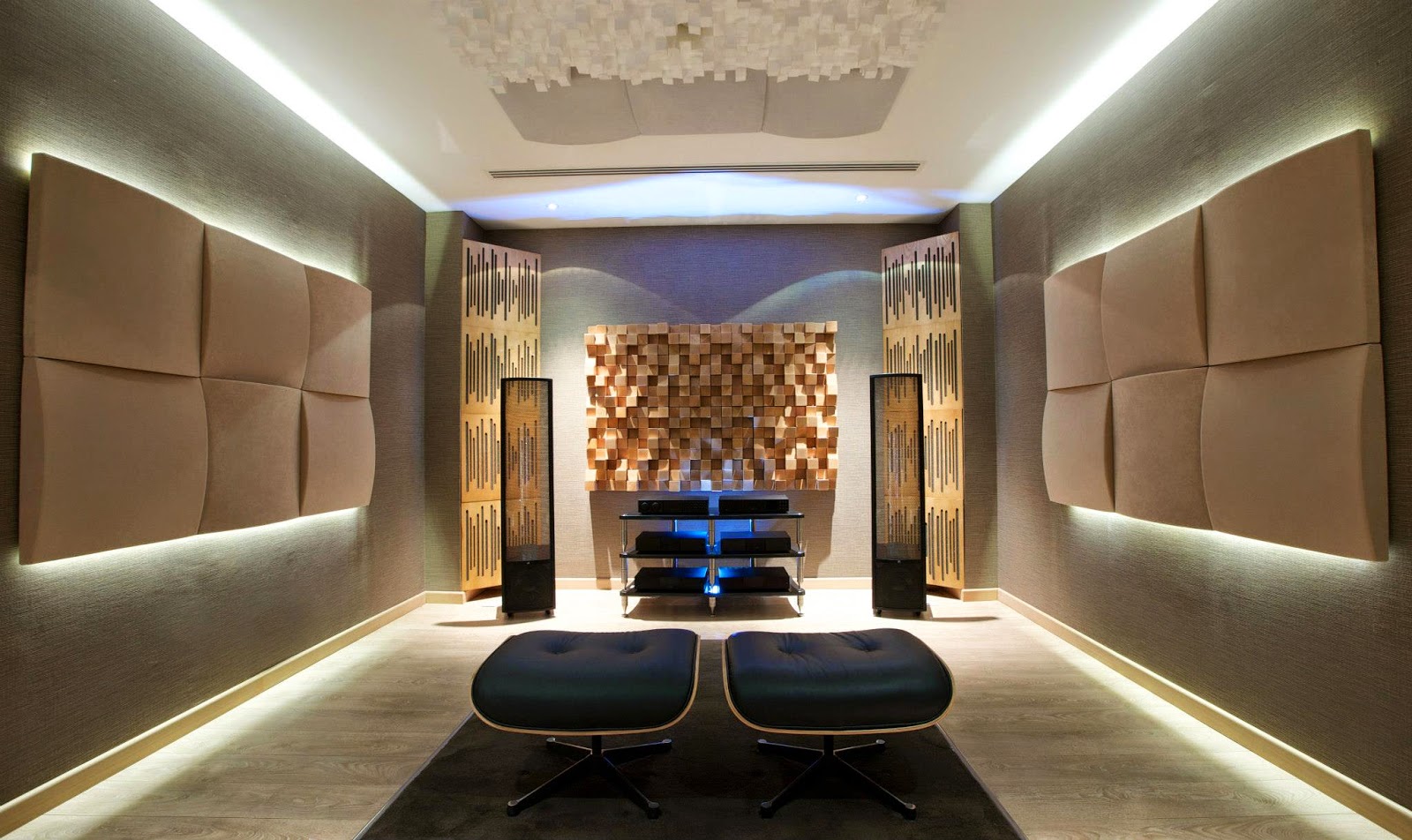

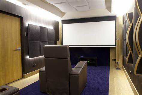

Γιανναρε κοιτα τα ρημαδια τι στυλακι δινουν στο σπιτι και συγκεκριμενα στον χωρο ακροασης φιλε.......

Παραπάνω θέλει Γιάννη, αλλά όσο μπορείς βάλε, από το ολότελα καλή κι η παναγιώταινα.
Ένας δικός μου εμπειρικός "κανόνας" είναι να καλυφθεί το 1/2 της επιφάνειας του ταβανιού, και το 1/3 της επιφάνειας κάθε τοίχου.
Με την ανωτέρω δοσολογία, η δουλειά έχει γίνει.
Το λες και συνταγή γιατρού.

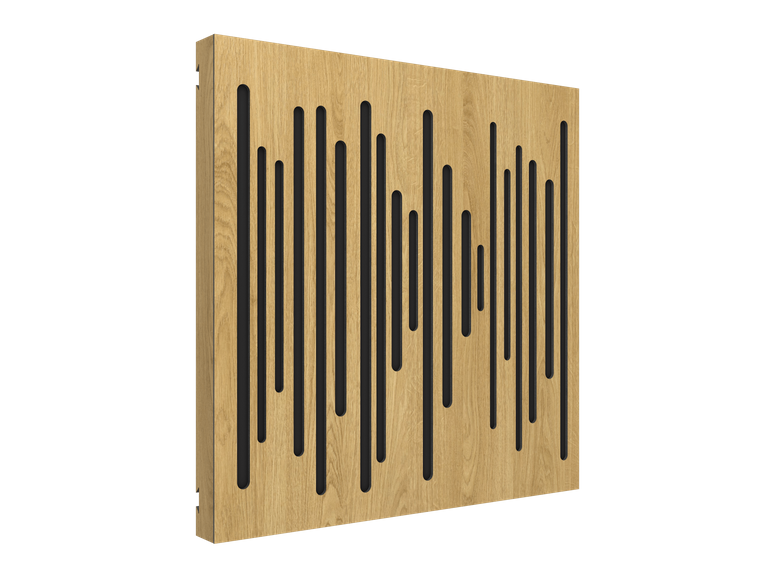

https://vicoustic.com/hifi-and-home-cinema/absorption δες εδω αναλογα που χρησιμοποιουν για absorbers...
Σκέφτομαι για ταβάνι αρχικά . Μάλλον θα χρειαστώ περισσότερα από 8 . Διάχυση κάνουν μόνο σωστά?
Ναι φιλε.....
Βεβαια αν μπορεις να ανεβεις πας σε αυτα ....
vicpattern-ultra-wavewood_variation-images_Natural Oak_m@VicPattern_Ultra_Wavewood_H3395.png
που τα προτεινουν ως absorbers και diffusers αλλα εδω θες παλι για 60χ60 γυρω στα 740 ευρω τα 8 τεμαχια!
