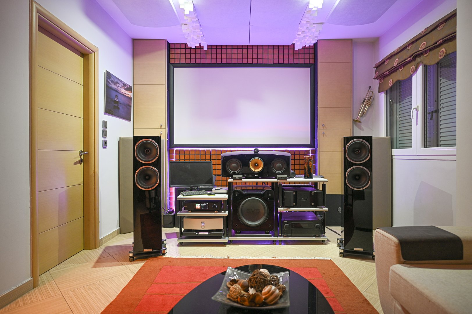

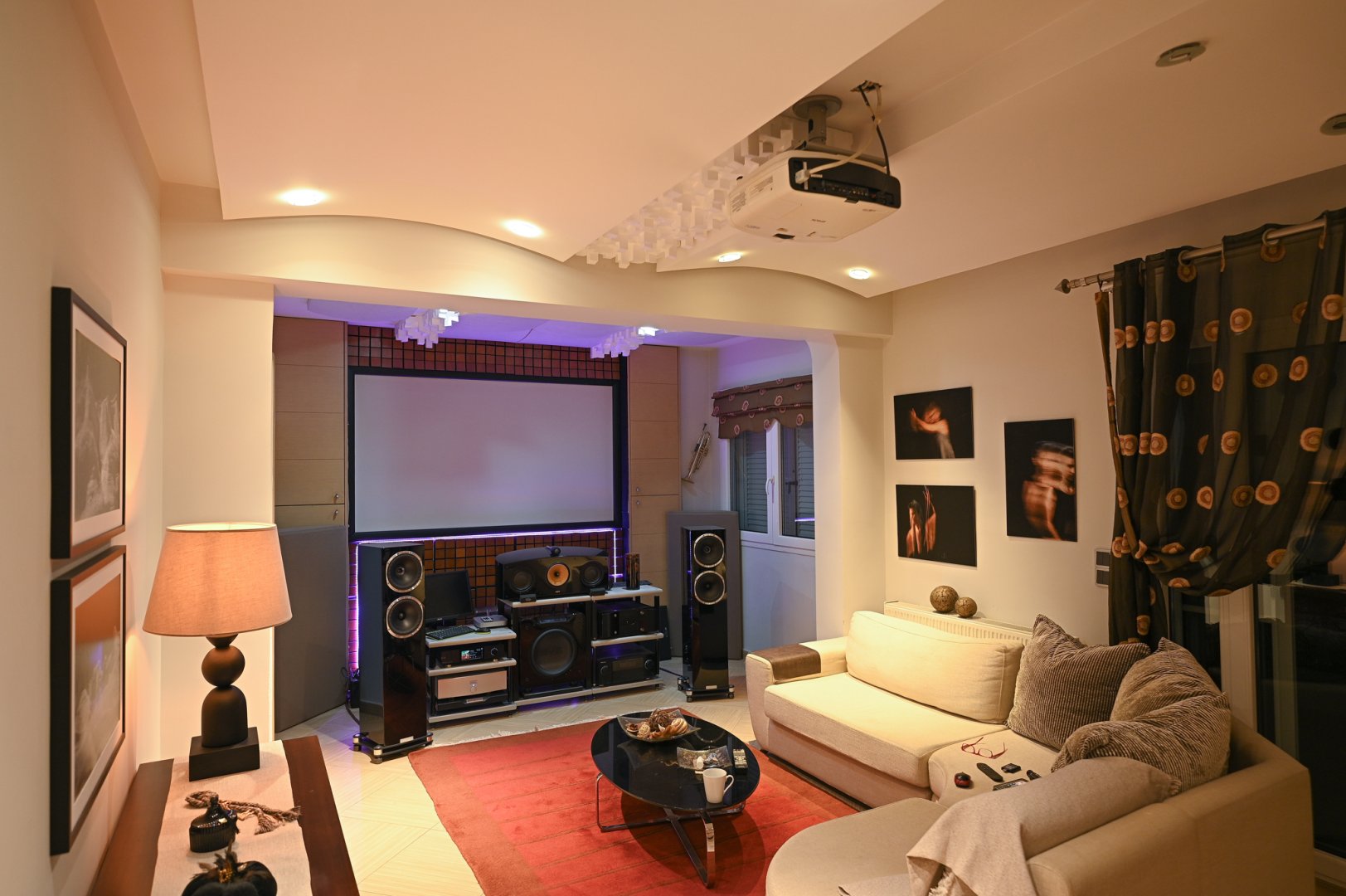

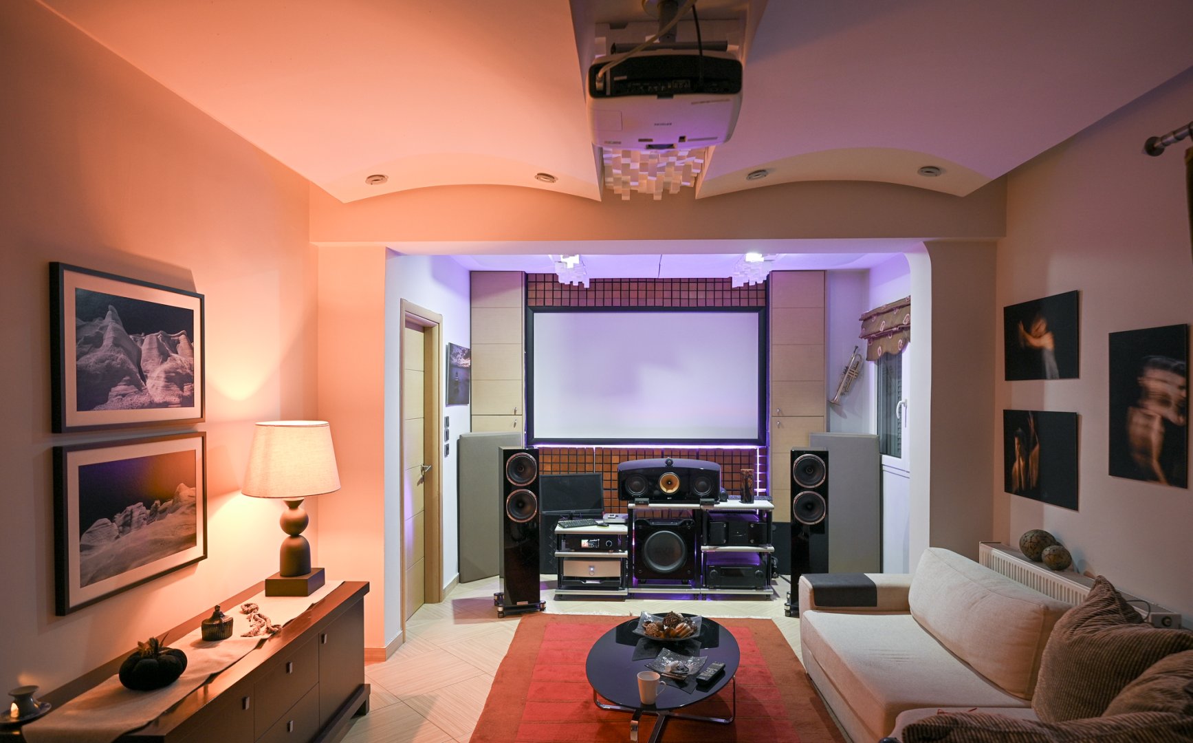

Ωραία τα Skyline!
Αλλά δε τελείωσες, θέλουν λίγη δουλίτσα οι πλαϊνοί τοίχοι.
Τα κάδρα και οι φωτογραφίες, σκέτα, δεν κάνουν δουλειά, σκέψου το ενδεχόμενο να βάλεις πάνελ στους πλαϊνούς τοίχους καλυμμένα μπροστά με εκτυπωμένες τις φωτογραφίες που θες.
Επίσης, το ένα ηχείο έχει μπροστά του πόρτα, και το άλλο έχει ντουβαρι. Το ντουβαρι θέλει λίγο συμμάζεμα.
Το κάθετο δοκάρι από την πλευρά που κοιτάει προς τα ηχεία, θέλει απορρόφηση.
Ποιά είναι η "λογική¨ να είναι κοίλα και όχι κυρτά ; Συγκεντρώνει δηλαδή το χαμηλό απο την στενή διάσταση του πλάτους του δωματίου (λόγω επιλογής τυ στησίματος) και να τα κατεβάζει στο κέντρο ; Πάντως εάν ήταν οπίσθιος τοιχος στην θέση ακρόασης ... εκεί το θέλουμε (θα το θέλαμε) κυρτό.

Δυστυχως ρε Κωτσο δεν ειναι ευκολο πλεον να αλλαξω κατι....ειναι χωρος καθιστικου και ηδη εχω κανει αρκετα στα ορια του επιτρεπτου με ενα ουσιαστικο αποτελεσμα στον ηχο με βαση τον χωρο μου!Ισως να κανω και κατι πισω με absorbers αλλα το καλο ειναι οτι σε μακρος ειναι 11 μετρα και απο εκει που καθομαι το πισω απο μενα ειναι 6 μετρα οποτε δεν εχω τοιχο κοντα μου και να εχω τις ανακλασεις ...παντως το τελικο αποτελεσμα μετα απο αυτες τις παρεμβασεις ειναι ακρως ισσοροπημενο ηχητικα.....τελος λεμεεεεεεεεεεεεεε

Οι ηχητικες παρεμβασεις ελαβαν τελος.....μπηκαν σε καποια τμηματα της οροφης τα Skyline της Vicoustic και η περιποιηση του χωρου θεωρω οτι ολοκληρωθηκε !
Ωραίος ρε Βλάσση!
Πολύ καλή δουλειά έκανες και ο χώρος είναι πανέμορφος και "γήινος".
Τίμια τα Vicoustic, και πολύ καλές και τιμιότατες οι Ελληνικής προέλευσης μπασοπαγίδες που χρησιμοποιείς της Alpha Acoustiki (είναι sub-brand το AcouSonics).
A job well done :)

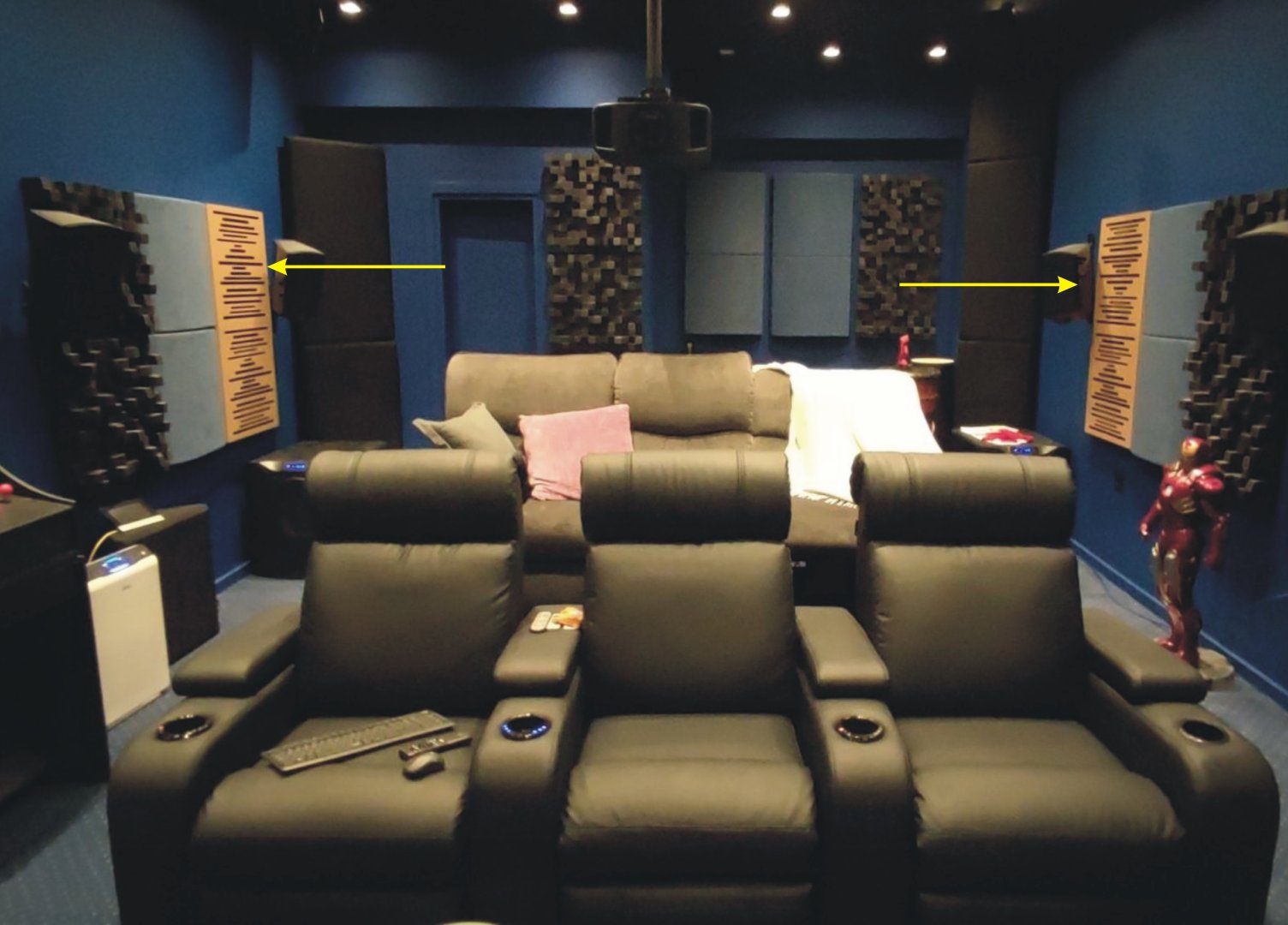

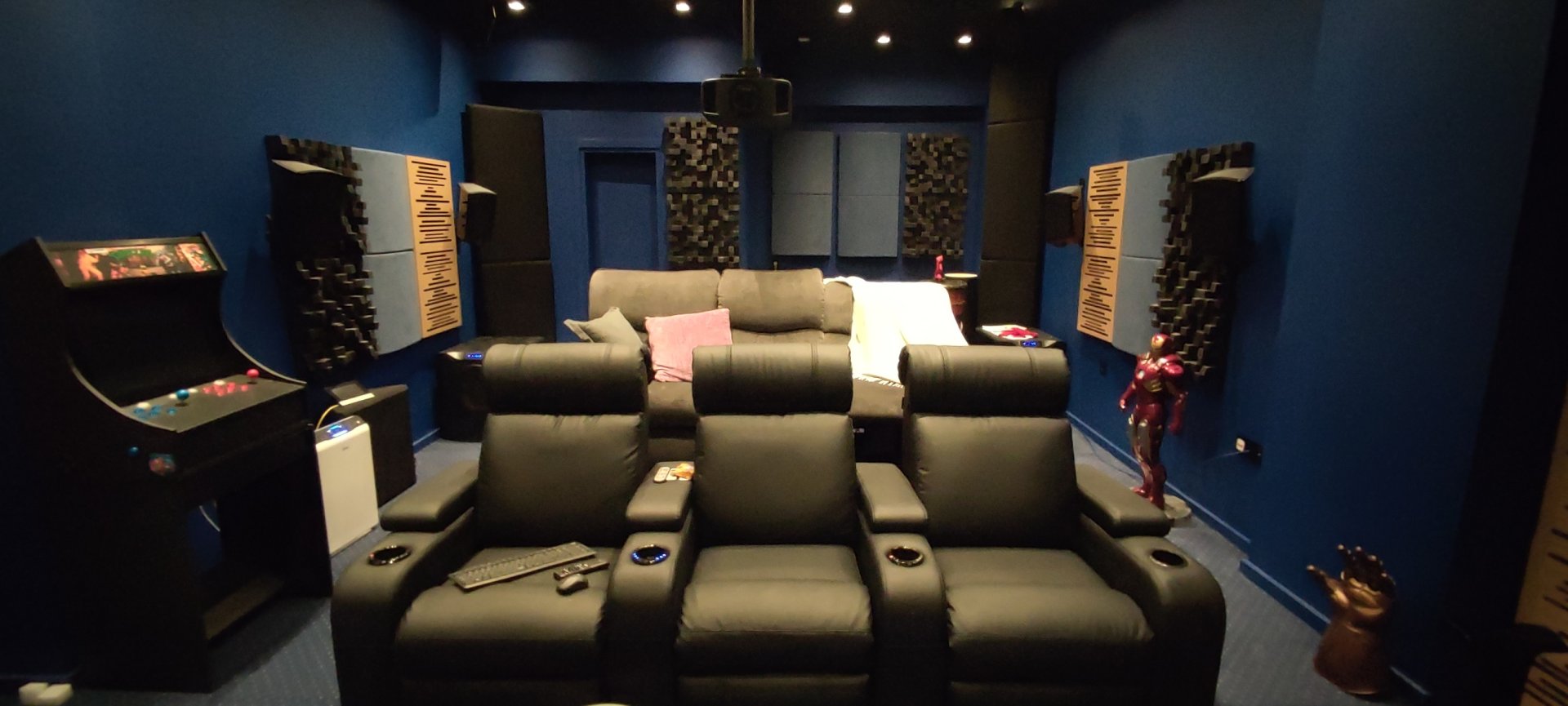

Ας βάλω και εγω μια Vicousticη και... Acousonics φωτογραφία από ένα ongoing project σε πελάτη :D
billpeppas
A/V Επαγγελματίας
3.821
8.649
Αυτά που δείχνουν τα βελάκια συνήθως τα βλέπω με τις γραμμές κάθετες.
Δεν παίζει ρόλο;
Το orientation του κάνει τόσο ελάχιστη διαφορά που είναι σε αρκετές περιπτώσεις ούτε καν μετρήσιμη.
Πολύ σημαντικότερος παράγοντας η ποσότητα των panel και δευτερευόντως η θέση.
Στις μετρήσεις και ακροάσεις δεν ξεχώριζες πως είναι τοποθετημένο, και ο ιδιοκτήτης προτιμούσε το οριζόντιο look οπότε...
