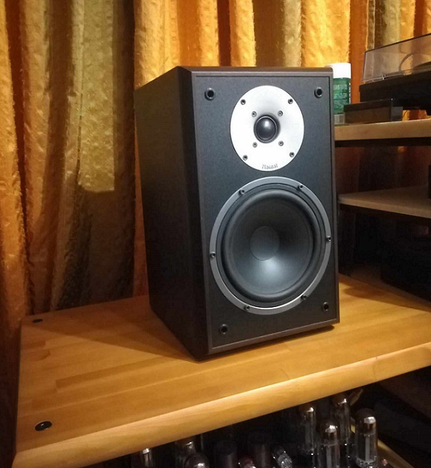

Τα ηχεία έφτασαν στα χέρια μου με καρβουνιασμένα τα tweeters και κάποιο θεματάκι στα crossovers, που δεν με απασχόλησε.
Σε συνεννόηση με τον ιδιοκτήτη, που έψαχνε κάτι καλύτερο, αποφασίστηκε η αναβάθμιση του ηχείου. Αρχικά έγινε συζήτηση μόνο για τα tweeters, σε συνδυασμό πάντα με τα crossovers, ενώ στην συνέχεια αποφασίστηκε ριζικός επανασχεδιασμός του ηχείου, κρατώντας ουσιαστικά τις καμπίνες και τα παρελκόμενα τους.

Στα ηχεία αντικαταστάθηκαν τα tweeters και τα mid-woofers, ενώ βέβαια σχεδιάστηκε από την αρχή το <<κύκλωμα διαχωρισμού>>, συν οι καλωδιώσεις και κάποια ηχοαπορροφητικά.
Απαίτησε από εμένα και κάποια ξυλοδουλειά, αφού τα καινούρια tweeters έχουν τις υποδοχές σε διαφορετικό σημείο, ενώ τα midwoofers έχουν σασί μεγαλύτερο κατά μερικά χιλιοστά.

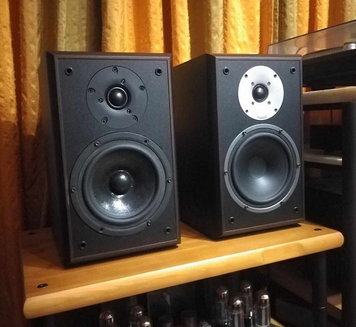

Το πριν και το μετά:

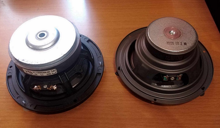

Τα δύο midwoofers δίπλα-δίπλα, με δεξιά το Magnat και αριστερά το Vifa.
Η διαφορά στην κατασκευή των δύο μονάδων νομίζω πως είναι ολοφάνερη.
Χυτοπρεσαριστό σασί μαγνησίου έχει το Vifa, σε σχέση με σιδερένια λαμαρίνα το Magnat.
Τεράστιο μαγνητικό σύστημα αεριζόμενο το Vifa και μεγάλης διαδρομής γραμμική ανάρτηση χαμηλών απωλειών. Κώνος με ειδική επεξεργασία, για ελάχιστα <<σπασίματα>>, ποιοτικοί επίχρυσοι ακροδέκτες.
Βέβαια, για να μην αδικώ το Magnat, οι δύο μονάδες αφορούν εντελώς διαφορετικό επίπεδο κατασκευών.

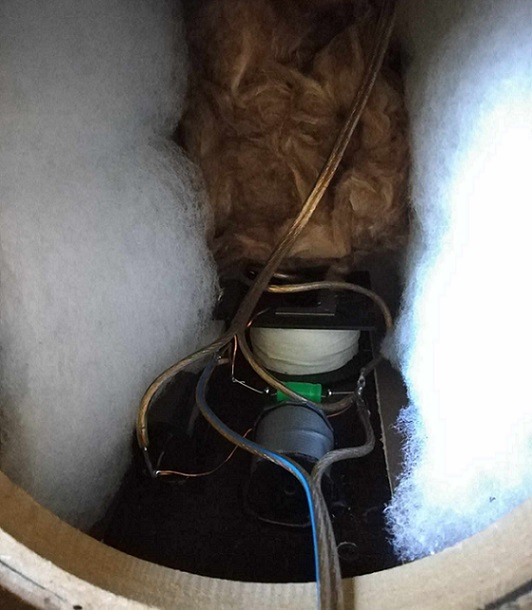

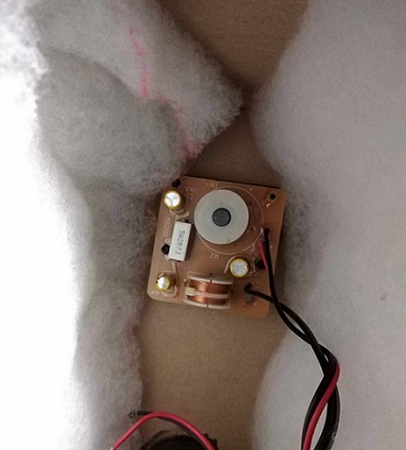

Το αρχικό crossover ήταν τοποθετημένο στην πλάτη, βιδωμένο επάνω στην χούφτα του ηχείου.
Το καινούριο, που είναι αρκετά μεγαλύτερο,
βιδώθηκε στον πάτο του ηχείου:

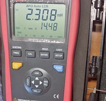

Η συναρμολόγηση του <<κυκλώματος διαχωρισμού>> έγινε σε ένα κομμάτι ξύλου για μείωση κραδασμών, με απευθείας συνδέσεις των εξαρτημάτων. Δηλαδή χωρίς να μεσολαβεί πλακέτα ή επιπλέον καλώδια άρα και επαφές, η λεγόμενη hard-wired.
Μεγάλο πηνίο με χοντρό σύρμα για το woofer και πυκνωτής Jantzen MKP είναι τα κρίσιμα υλικά του.

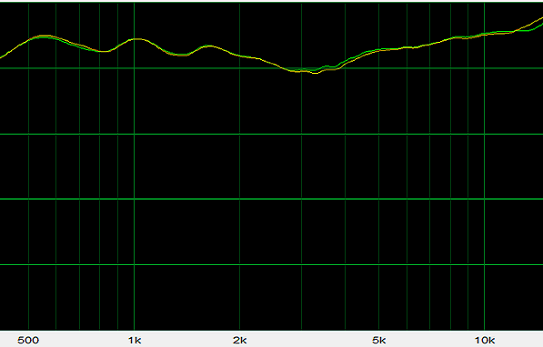

Πριν δώσω κάποια επιπλέον στοιχεία για τα ηχεία, να πω πως θα τοποθετηθούν σε <<αφρόντιστο>> ηχητικά χώρο και μάλιστα όχι στο ιδανικό ύψος. Η μόνη θέση που μπορούν να μπουν είναι επάνω σε μια ραφιέρα, αρκετά ψηλότερα από το ιδανικό ύψος.
Η επιλογή της απόκρισης λοιπόν είναι ένα χαλαρό όσων αφορά το βύθισμα <<χαμόγελο>>, με ελαφρώς τσιμπημένες τις υψηλές συχνότητες.

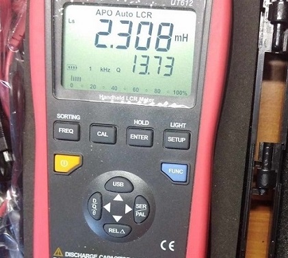

Όπως έχω πει και στο παρελθόν, ταιριάζω τα στοιχεία που αποτελούν τα crossovers με μεγάλη ακρίβεια, όπου αυτό είναι εφικτό, όπως για παράδειγμα τα πηνία στα midwoofers.
Το αποτέλεσμα του παραπάνω, εφόσον το επιτρέπει η ποιότητα κατασκευής των μονάδων, είναι η εξαιρετική ομοιότητα των δύο ηχείων. Αυτό συνηθίζεται να το συναντάμε σε κατασκευές πολλών χιλιάδων ευρώ.
Οι αποκρίσεις συχνότητας, πορτοκαλί και πράσινη, των δύο ηχείων:
