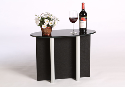

Τα μακγ εχουν δικο τους σαμπ. Πανελ κι αυτο.
Κι αυτό θέλει σαμπ. Έξτρα γουφερ είναι για τη δεύτερη οκταβα
Όλα θέλουν σαμπ, και τα σαμπ θέλουν σαμπ, μη με σκατε, πάρτε σαμπ. :lol: :lol: :lol:
