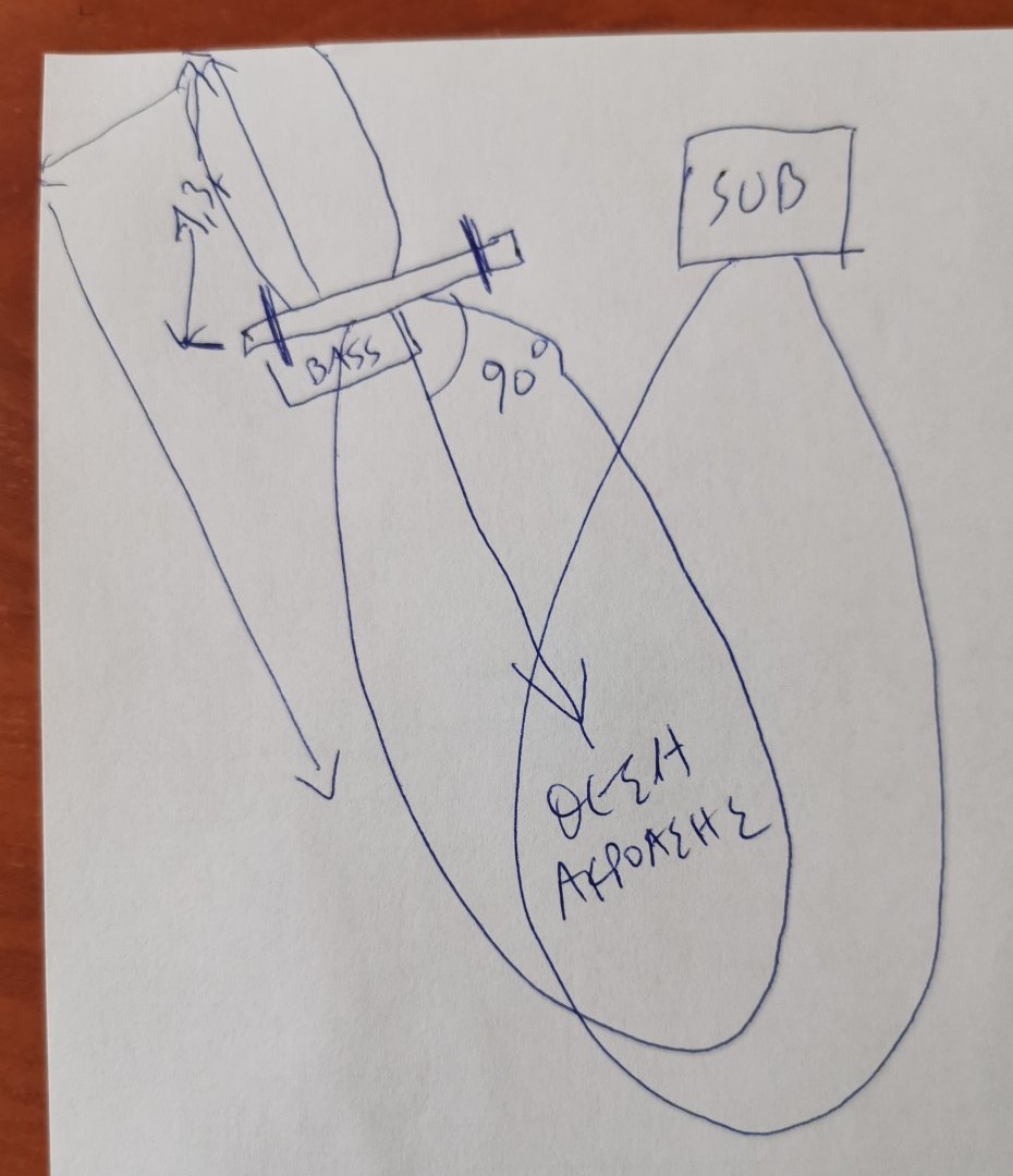

Μια άλλη "συνταγή" περί τοποθέτησης σαμπ, είναι κολλητά πίσω από το πάνελ.
Σχεδόν δε τα αγγίζει καθόλου.
Επιτυχημένη τέτοια σχέση, έχω δει με τη σφαίρα της μπιενταμπλεγιου. Και συστήνεται με κλειστά μάτια. ;)
Βεβαίως, για (2) λόγους ανακλασεων από τα πίσω τοιχωματικα όρια, η λύση του Ντόχερτι είναι ακόμα καλύτερη, καθώς μπορεί να προβλεφθεί η κατοπτρική αντανάκλαση να μη συμπεριλαμβάνει στο διάβα της την μεμβράνη, αλλά και να ελαχιστοποιηθεί η απόσταση του σαμπ από το πίσω τοιχωματικο όριο (κάτω των 60cm) για ευνόητους λόγους, ενώ το πάνελ να απέχει σαφώς περισσότερο, ιδίως η μεμβράνη χαμηλών... ;)
Κι όπως έχω ξαναπεί, η τοποθέτηση των μαγκνεπαν είναι στο 99% των περιπτώσεων που έχω δει, λάθος.
Τόσο απλά.
Η γνώση των λοβών ακτινοβολίας, επιβάλλει τέτοια τοποθέτηση, ώστε το κύριο οπίσθιο κύμα ανάκλασης να μην πέφτει πάνω στην μεμβράνη, ενώ το πρόσθιο να πέφτει πάνω στον ακροατή, με την κλίση που προβλέπεται σε όλα τα ηχεία.

Προφανώς η χρήση σάμπ με καρδιοειδη λοβό είναι η απολύτως βέλτιστη επιλογή (έστω εντοιχισμένο).
Και η τοποθέτηση μπορεί να είναι μόνο αυτή:
Επί σειράς ετών έτσι είχα το σαμπ, στην νοητή ευθεία των ηχείων, σχημάτιζε κύκλο με τη θέση ακρόασης, και ίσες αποστάσεις. Δεν είναι απλό..
Η απόσταση από τους πλαϊνούς τοίχους τουλάχιστον 80cm, ώστε να μη πέφτει η οπίσθια κατοπτρική ανάκλαση καθόλου πάνω στη μεμβράνη, ιδανικά να κάνει την πλαϊνή ανάκλαση στο επίπεδο του ηχείου, βολεύει στα μεσαία αυτό.
Δύσκολη η τοποθέτηση, δεν είναι απλό.
Και η απόσταση ακρόασης, δεν μπορεί να είναι πολύ μικρή, είναι μεγάλο το ύψος του ριμπον, κάνει φίλτρα, αναλόγως του σημείου κρος βγαίνει.
Τα υπόλοιπα όλα, είναι λάθος.
