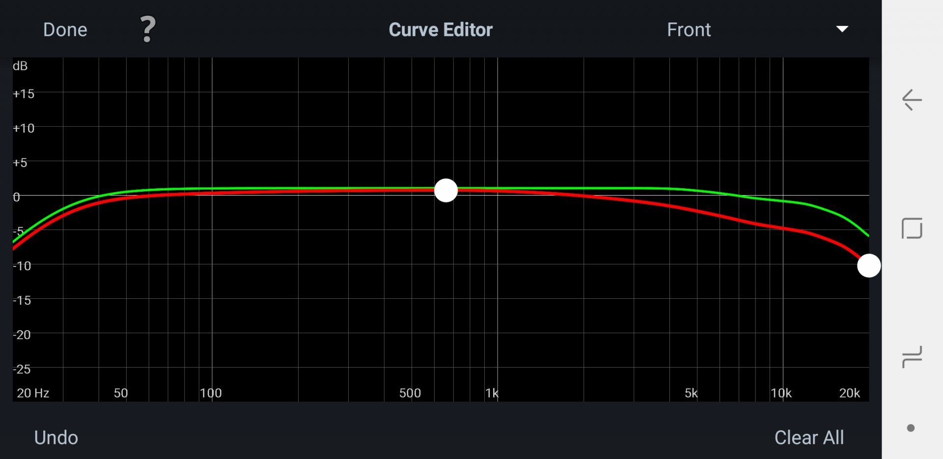

Λοιπόν δεν ξέρω αν χωρίς το app δεν είναι καλό το audyssey το αποτέλεσμα μετά από μόλις 2 μέρες ρυθμίσεων είναι εντυπωσιακό.
το έχασα να πω την αλήθεια με τα reference και τις καμπύλες σε σχέση με τo ypao που ήξερα μέχρι σήμερα στην αρχή αλλά σιγά σιγά και με τη βοήθεια του @Kostas Kefalas τα ξεκαθάρισα.
Για αρχή να πω ότι είχες δίκιο με τι καμπύλη. αυτό το λίγο που έδωσα χαμηλά στη καμπύλη έδωσε πολύ παραπάνω από όσο ήθελα.
Το έκανα όπως μου είπες

79-80 με το app που μου είπες. Έβαλα από 4 σε όλα. εκτός το sub που έδωσα 1.5 και έφτασε στο 0. και ανέβασα 2 κλικ το volume του γιατί το είχα λίγο κάτω από τη μέση λόγο τού ότι έβγαζε μήνυμα ότι είναι too loud και δε συνέχισε το audyssey.
22.273
15.548
το app που εχεις πρεπει να διαβαζει +2db απο το κανονικο....
η αρχικη ρυθμιση του audyssey ειναι στα 73db
οποτε εισαι οκ μιας και στο 1khz πρεπει να εισαι στα 75db

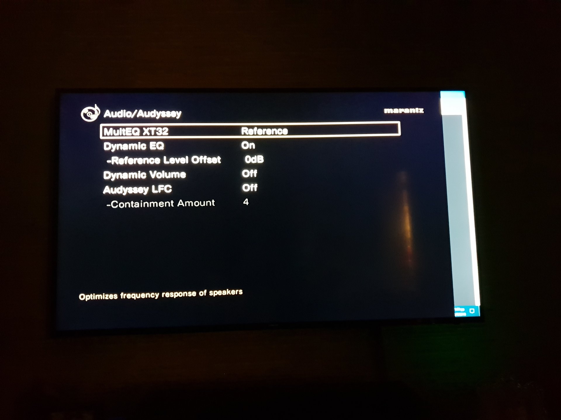

[DOUBLEPOST=1531427813][/DOUBLEPOST]για πες και τι εχεις στο menu audyssey

To dynamic eq τσιμπάει και στα χαμηλά και στα ψηλά. Εγώ μετά από δοκιμές το έχω στο off. Bέβαια πρέπει να κάτσω να κάνω ξανά ισοστάθμιση από το app αυτή τη φορά για να ρυθμίσω και γω παραμέτρους. Πάντως επειδή έκατσα και τσέκαρα το time alignment μεταξύ sub και υπολοίπων, ο οδυσσέας έκανε σούπερ δουλειά.... :drinks:
22.273
15.548
το dynamic eq δεν τσιμπαει πουθενα αν παιζεις reference και με την καμπυλη που εχεις φτιαξει
το λαθος δλδ ειναι δικο σου και οχι του audyssey
το time alignment οπως το φερνει ειναι εξαιρετικο....και αν θελει κατι σε μερικες περιπτωσεις ειναι καθαρα ψυχολογικο ωστε να κατσεις να το διορθωσεις...:D
