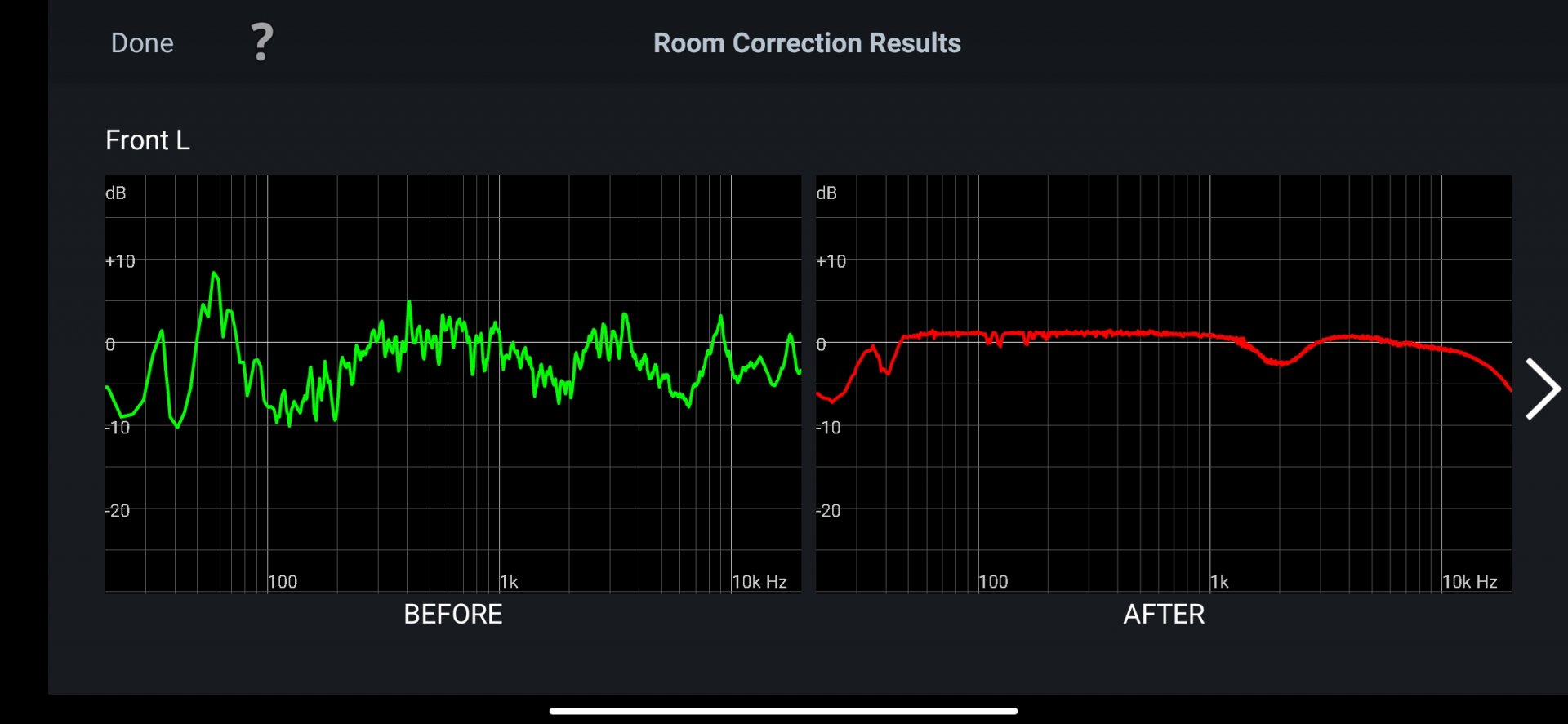

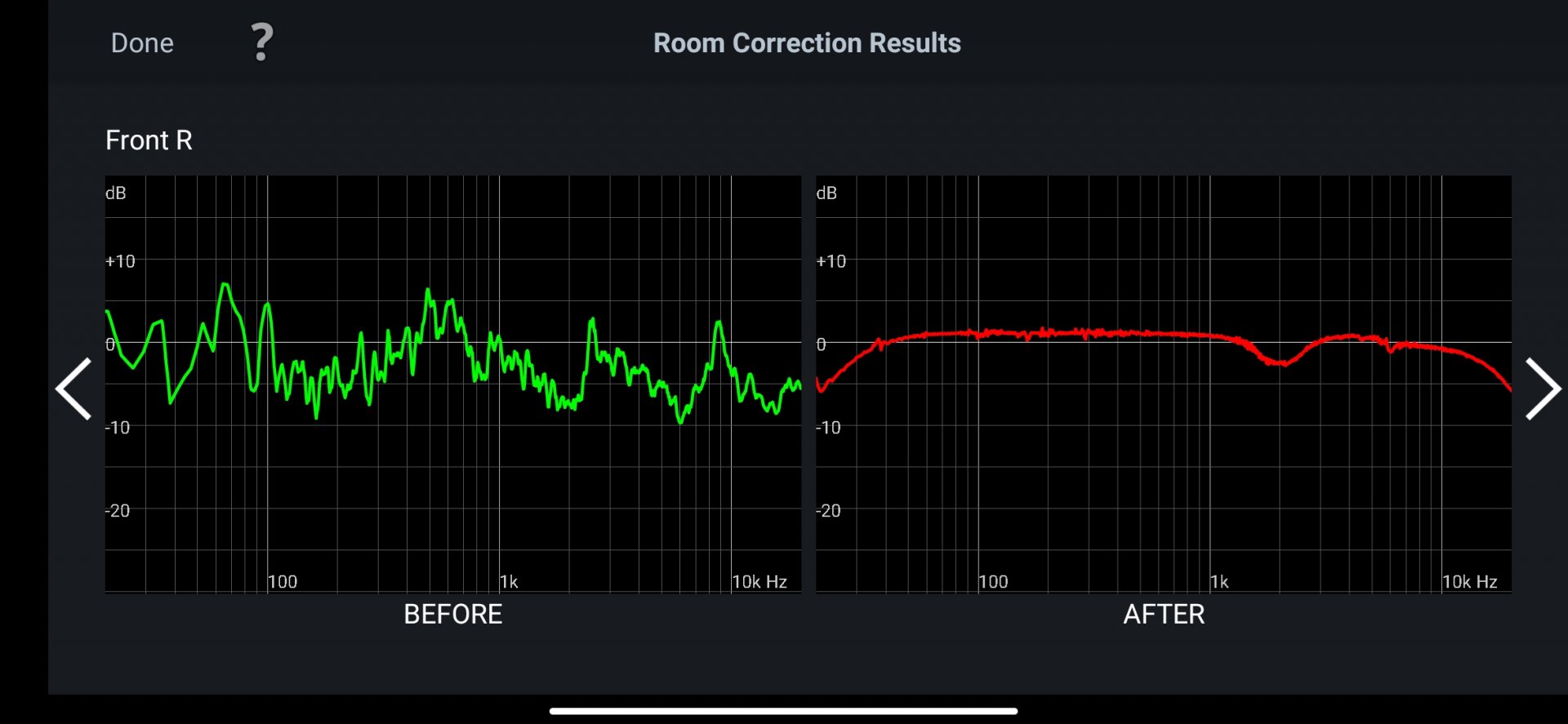

καλησπέρα παιδιά και χρόνια πολλά!!
Εχθές έκανα μια νέα ισοστάθμηση με τα νέα μου ηχεία (2.1 προς το παρόν) και παραθέτω τα αποτελέσματα για να μου πείτε τη γνώμη σας. Ενισχυτής ο SR6013... Είναι ιδέα μου ή έκανε το audyssey καταπληκτική δουλειά??
Και επίσης αφού έχω στην κατοχή μου το multiEQ της Audyssey προτείνετε να φτιάξω εκέινο το βύθισμα στα περίπου 2κ στα left right? Με την προυπόθεση όμως ότι θα χαλάσω λίγο τα 1κ και τα 3κ αφού όταν ανεβάζω την καμπύλη συμπαρασύρει και αυτές τις 2 μαζί...
Να σημειωθεί ότι δεν έχω καθόλου ακουστική περιποίηση στον χώρο μου και είναι πολύ δύσκολο να γίνει κάτι...
Απενεργοποίησε το midrange compensation

Επίσης, θυμίζω πως η γραφική παράσταση δεξιά ("μετά") είναι προϊόν πρόβλεψης και όχι μέτρησης.

Περίεργες οι προ διόρθωσης καμπύλες μεταξύ 3000-9000Hz.
Κάτι δεν πάει καλά.
Καλησπέρα και ευχαριστώ για την απάντηση.
Από που το κάνω αυτό?
Τις επόμενες ημέρες θα έρθει σπίτι φίλος με λάπτοπ και μετρητικό να δούμε τι πραγματικά διόρθωσε...
Κάτι δεν πάει καλά.
pls elaborate...
286
76
Βλέπω βύθιση 9db στα πρίμα. Δεν συνηθίζεται, κάπου υπάρχει λάθος. Στην τοποθέτηση των ηχείων ισως;
υπάρχει ένα θέμα με τα tweeter καθώς λείπουν τα housing τους.
Περιμένω ανταλλακτικό και η μέτρηση έγινε χωρίς να έχει κανένα από τα δυο ηχεία το housing των tweeter...
Μόλις παραλάβω και τα τοποθετήσω θα ξανά μετρήσω και με το audyssey αλλά και με το μετρητικό του φίλου και θα επανέλθω...
Από την καμπύλη που λέει το audyssey ότι έφτιαξε πόσο κοντά στην πραγματικότητα πιστεύεις ότι βρίσκομαι?

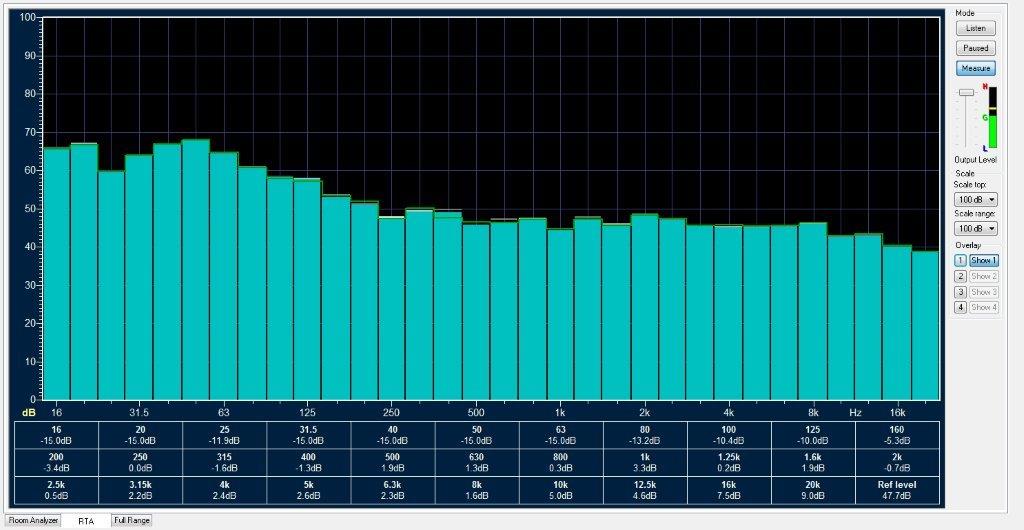

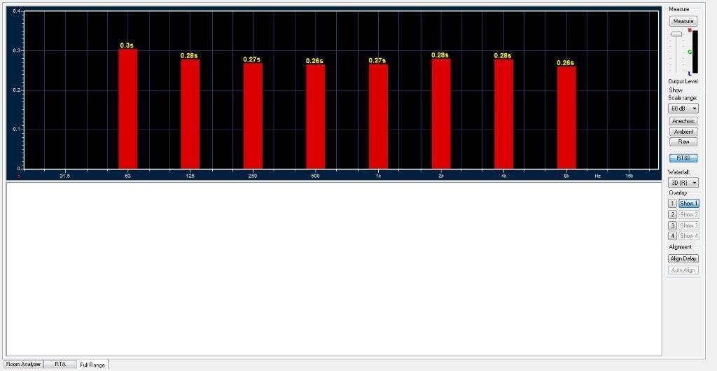

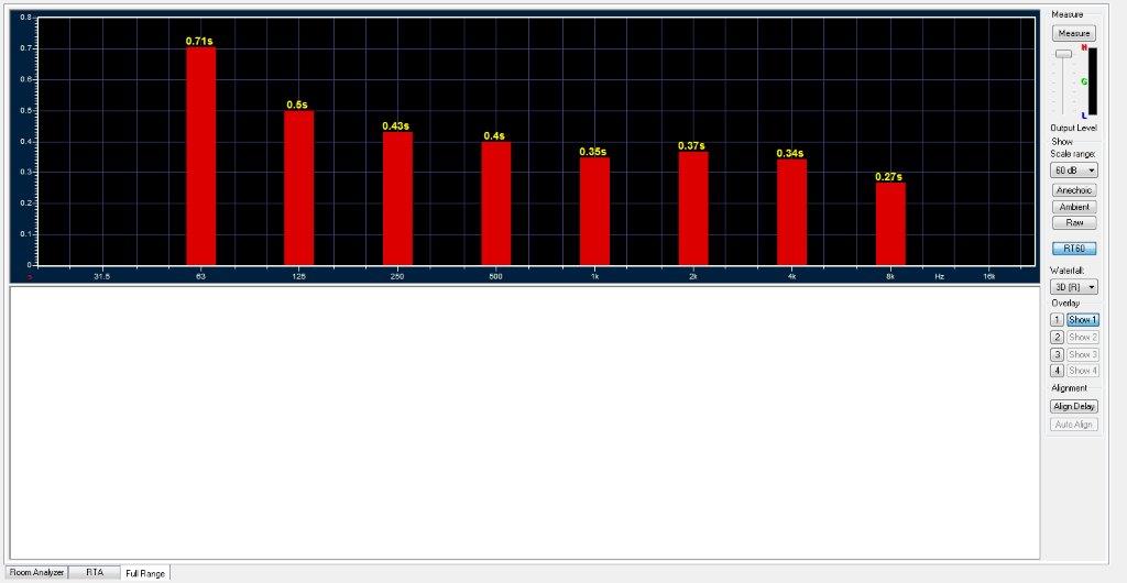

Καλησπέρα και πάλι.
Επανέρχομαι στο θέμα αφού αντικατέστησα το τουίτερ και ήρθε ο φίλος με το λάπτοπ και κάναμε μερικές μετρήσεις.
Εντυπωσιάστηκα αρκετά από το αποτέλεσμα (ειδικά εφόσον μιλάμε για εντελώς απεριποίητο χώρο) του RT60 μετά από την αλλαγή της φάσης ενός εκ των δύο σαμπ...
Αυτό ήταν το RT60 πρίν την αλλαγή
και αυτό μετά την αλλαγή της φάσης
τέλος αυτό είναι το αποτέλεσμα της μέτρησης που έβγαλε το λάπτοπ με μικρόφωνο της xtz

Καλησπέρα και πάλι.
το rt60 δεν επηρεάζεται από την φάση του sub
μήπως κοιτάμε κάτι άλλο?
