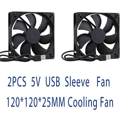

Έχω καταλήξει ότι αυτό που βολεύει στο έπιπλο μου είναι αυτό το διπλό ανενιστηρακι που να ρουφάει τον αέρα να τον βγάζει έξω απτό επιπλο, που μπαίνει στη πλάτη του επίπλου, αλλά όπου κ να το βρίσκω είτε αμαζον Γερμανία είτε αλλού δε το στέλνουν Ελλάδα.
Έστειλα μέιλ στην εταιρία αλλά δε μου χουν απαντησει

Κάτι άλλο σημαντικό...
Μηλως για να λειτουργήσουν σωστά τα ανενιστηρακια να βγάζουν τον ζεστό αέρα έξω πρέπει η είσοδος του αέρα να ειναι μικρότερη απτον έξοδο;

Οχι βέβαια, αλλά ούτως ή άλλως αφού δεν είναι σε στεγανό χώρο αυτό και να θες δε γίνεται.

Αν είναι "υποχρεωτικό" τότε θα μπορούσα να έβαζα τζάμι μπροστά με μια τρύπα κάπου.

Εγώ παλιότερα στον Yamaha είχα βάλει το ανεμιστηράκι από πάνω να φυσάει στα εντόσθια, από απόσταση όμως κι υπό γωνία κι έτσι έπιανα το σασί κι ήταν πάντα κρύο.

Ο DENON (που είχα το ίδιο πρόβλημα), έχει USB μπροστά, έτσι έλυσα το πρόβλημα με αυτό! βέβαια έχει τον θόρυβο ανεμιστήρα, αλλά ο ενισχυτής είναι ''παγωμένος!'' όσο πιο μικρός πιο πολύ θόρυβο! (γιατί δοκίμασα και τον 8άρι)!

Που τον έβαλες τον ανεμιστήρα;
