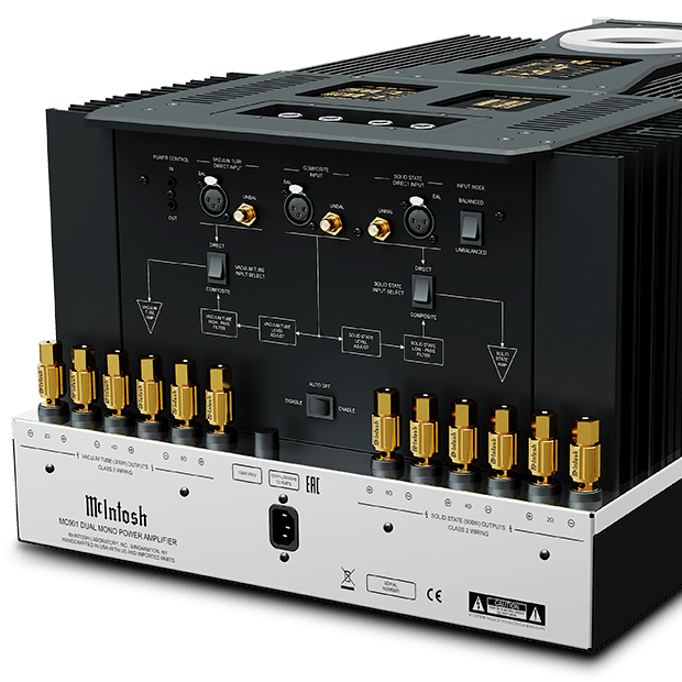

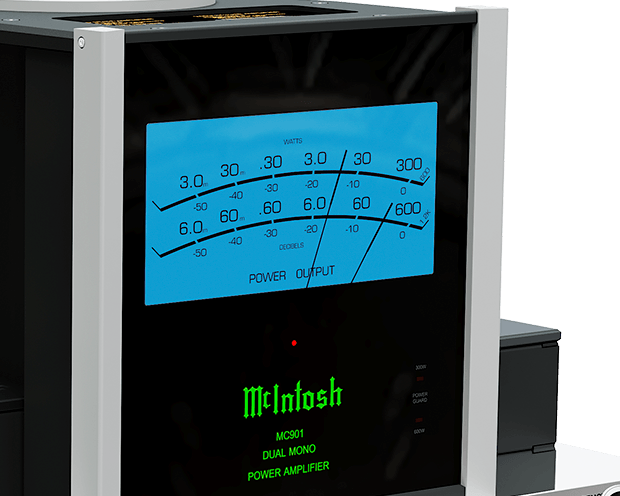

The MC901 is a monoblock amplifier that drives a single speaker. But it is unlike any other monoblock amplifier. What makes the MC901 so unique is that it's two amplifiers combined into one. Adding to the uniqueness is that each amplifier is of differing design philosophies: the MC901 consists of a 300 Watt vacuum tube amplifier attached to a 600 Watt solid state amplifier on one unified chassis.
The 300 Watt vacuum tube portion powers the speaker's mid and upper drivers via eight KT88 output tubes, plus four 12AT7 and two 12AX7A signal tubes; the solid state section delivers 600 Watts of dedicated power to the power hungry woofers. The 300 Watt vacuum tube amp in the MC901 uses McIntosh's patented Unity Coupled Circuit output transformer – the same technology McIntosh was founded on in 1949 – to deliver its full 300 Watts into almost any speaker regardless if it has 2, 4 or 8 Ohm impedance. Similarly, the 600 Watt solid state amp delivers its full 600 Watts into a 2, 4 or 8 Ohm impedance speaker via McIntosh's Autoformer™ technology.

MC901
η ιδέα της ιστορικής εταιρίας είναι αρκετά ιδιαίτερη και, από όσο θυμόμαστε, δεν την έχουμε ξαναδεί ποτέ: Σε ένα σασί, ο MC901 περιλαμβάνει έναν λαμπάτο και έναν ημιαγωγικό ενισχυτή, μαζί με όλα τα απαραίτητα κυκλώματα για να πραγματοποιηθεί διενίσχυση σε ένα ηχείο. Φυσικά, θα χρειαστείτε δύο σασί για ένα δικαναλικό σύστημα.
Στο σασί ενός MC901 φιλοξενείται ένας λαμπάτος τελικός βασισμένος σε οκτώ ΚΤ88 οι οποίες οδηγούνται από ένα προενισχυτικό στάδιο με 12AT7 και 12AX7A και μέσω ενός κλασικού μετασχηματιστή εξόδου της εταιρίας (Unity Coupled Circuit) αποδίδει στον κλάδο των μεσαίων/υψηλών 300W. Παράλληλα, εδώ βρίσκεται και ένα ημιαγωγικό στάδιο ισχύος (υποθέτουμε με “βαριά” τρανζίστορ ThermalTrack, τα οποία συμπαθεί πολύ η McIntosh) το οποίο αποδίδει 600W, επίσης μέσω μετασχηματιστή (Autoformer)
Specifications
ELECTRONIC SPECIFICATIONS
  • Power Output per ChannelSolid State section: 600 Watts @ 2, 4 or 8 Ohms
    Vacuum Tube section: 300 Watts @ 2, 4 or 8 Ohms
  • Number of Channels1
  • Total Harmonic DistortionSolid State section: 0.005% maximum harmonic distortion at any power level from 250 milliwatts to rated power, 20Hz to 20,000Hz
    Vacuum Tube section: 0.5% maximum harmonic distortion at any power level from 250 milliwatts to rated power, 20Hz to 20,000Hz
  • S/N below rated outputSolid State section: 122dB
    Vacuum Tube section: 112dB
  • Dynamic HeadroomSolid State section: 2.5dB
    Vacuum Tube section: 1.2dB
  • Damping FactorSolid State section: >40
    Vacuum Tube section: >18
  • Rated Power BandSolid State section: 20Hz to 20kHz
    Vacuum Tube section: 20Hz to 20kHz
  • Frequency ResponseSolid State section:
    +0, -0.25dB from 20Hz to 20,000Hz
    +0, -3dB from 10Hz to 100,000Hz
    +0, -0.5dB from 20Hz to 20,000Hz
    +0, -3dB from 10Hz to 70,000Hz
CONTROL
  • Remote Power ControlYes
  • Multi-Channel DB25 CableN/A
CONNECTIVITY
  • Speaker Binding Post TypePatented Solid Cinch™ Speaker Binding Posts
GENERAL SPECIFICATIONS
  • Circuit ConfigurationSolid State section: Quad Balanced
    Vacuum Tube section: Unity Coupled
  • Circuit DesignSolid State and Vacuum Tube
  • Mono BridgeNo
  • Mono ParallelNo
  • Output TypeSolid State section: Autoformer™
    Vacuum Tube section: Unity Coupled Output Transformer
  • MetersDualView™ Power Output Meter
  • Meter Light SwitchYes
  • Balanced Input3 (1 Solid State, 1 Vacuum Tube, 1 Composite)
  • Front PanelGlass
  • IlluminationDirect LED
  • Chassis StylePolished stainless steel & black painted steel
WEIGHTS & DIMENSIONS
    • Dimensions (W x H x D)17-1/2" (44.45cm) x 13-1/4" (33.7cm) (including feet) x 29-1/2" (74.9m)
    • Weight180 lbs (81.6 kg)
    • Shipping Weight200 lbs (90.7 kg)
