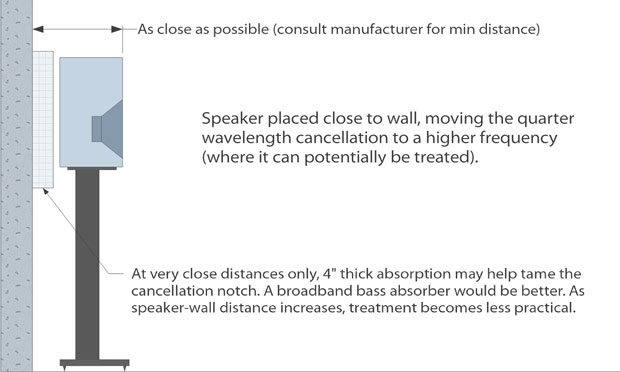

το SBIR είναι ευκολάκι και δεν πρέπει να μας απασχολεί στο κατά τα άλλα σύνθετο πρόβλημα ακουστικής πολυκάναλου σετάπιου. Λύνεται πολύ απλά
Βεβαίως λύνεται πολύ απλά, με on wall τοποθέτηση και λίγη απορρόφηση από πίσω, αλλά μόνον όταν μπορείς να κάνεις αυτή την τοποθέτηση φίλε μου, σχετικά βατό σε δικάναλο σεταπ.
Όμως, σε ένα 7.x.4 ή 9.x.4 σεταπ, που έχεις και πανί για οθόνη προβολέα, όπου θες να διατηρήσεις όμοιες αποστάσεις ακρόασης σε όλους τους δορυφόρους και τις σωστές γωνίες ακρόασης, πόσο εύκολο νομίζεις ότι είναι; Θα σου πω εγώ: είναι πρακτικά εντελώς αδύνατο, εκτός κι αν χτίσεις το δωμάτιο επακριβώς στις αναγκαίες διαστάσεις για τη συγκεκριμένη εφαρμογή. :o
Η καρδιοειδής αρχιτεκτονική σε απελευθερώνει εντελώς από την ενασχόληση με την απόσταση του δορυφόρου από το οπίσθιο τοιχωματικό όριο, και μπορείς να έχεις απόσταση 70cm σε κάποιο δορυφορίδι, 50cm σε ένα άλλο, 80cm και 100cm σε άλλα, και να μετράνε όλα καρφί, χωρίς sbir. :party:

Πολύ εύκολο: με 10 εκ απορρόφηση ακριβώς πίσω από κάθε δορυφορίδιο. Ανεξάρτητα απόστασης από τοίχο.
Λύνεις το πρόβλημα σε ένα μεγάλο βαθμό. Όχι τελείως, αλλά ούτε το κάρντιο το λύνει τελείως.
Τελείως λύνεται μόνο με εντοιχισμό. Εμπρός καλό μου κομπρεσέρ!
Μεγάλη αλήθεια, μα όταν έχεις πτώση στάθμης στην οπίσθια ακτινοβόληση >10 ντεσιμπέλ, πρακτικώς παύει να σε απασχολεί, και το σπουδαιότερο είναι πως μια διόρθωση με eq θα κάνει δουλειά! Απίστευτο, πρωτόγνωρο, κι όμως αληθινό! :party:
Να διορθώνεις sbir με eq είναι το holy grail του room dsp. :drinks:
Βεβαίως, ο πονηρός ο γνώστης ο ωραίος, θα βάλει και 10cm απορροφητικό κρυφά πίσω από τα καρδιοειδή me Geithain. ;)
