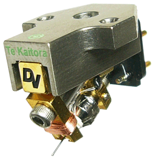

- καλοάκουστο και πολύ καλή επιλογή ( ειδικά ο Dv 507 mk2 ) . . . όποια από τις κάτωθι σηκώνει η τσέπη σου . . .
. . . ειδικά η . . .
Typelow output moving coil cartridge with flux damper and alnico magnet
Output Voltage0.26mV (at 1KHz, 5cm/sec.)
Channel Separation30 dB (at 1KHz)
Channel balance1.0 dB (at 1KHz)
Frequency response20 - 20,000Hz (± 1dB)
Compliance10 mm/N
Tracking force1.8 - 2.2 g
Impedance6 ohms
Recommended load impedance> 30 ohms
Cantilever6mm length solid boron
Stylus tipPF Line contact shape, stylus radius: 7 x 30 micron
Weight9.8 g

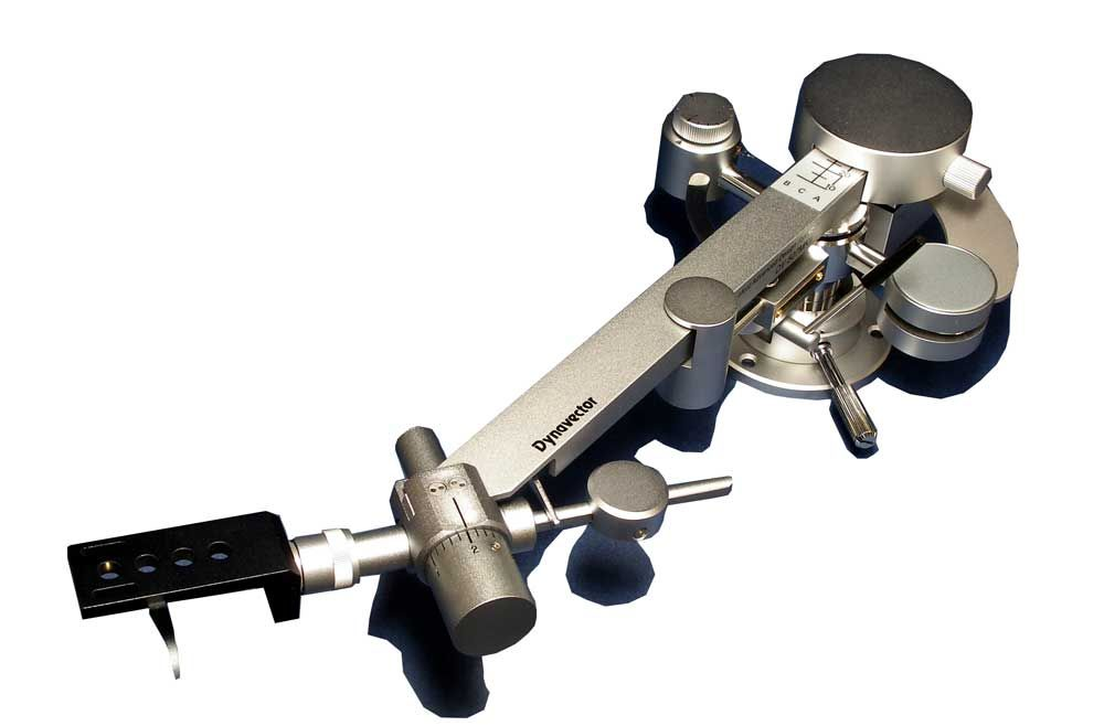

@Musicofilos Πάρε την κεφαλή που παρουσιάζει την καταλληλότερη ενδοτικότητα με τον βραχίονα. Υπάρχει τρόπος υπολογισμού.
- ο εν λόγω βραχίονας είναι ''απαλλαγμένος'' από τέτοιου είδους περιορισμούς . . .
the tone arm should have a large effective mass and enough damping in the horizontal plane and at the same time a small effective mass in the vertical plane.
. . . κορυφαία κατασκευή

Αγαπητέ (και τυχερέ!) Μουσικόφιλε , δέξου τις ευχές μου! Στο συγκεκριμένο θέμα, από την στιγμή που διαθέτεις τις επίσημες οδηγιες για τον βραχίονα, τις διαβάζεις προσεκτικά, μήπως κάπου γράφουν την ενεργό μάζα του βραχίονα. Αν αναφέρεται, ίσως ως moving mass, το πρόβλημα του μηχανικού ταιριάσματος βραχίονα-κεφαλής έχει λυθεί. Η συχνότητα συντονισμού βρίσκεται εύκολα, εφαρμόζοντας ένα απλό τύπο. Εάν δεν υπάρχει τέτοιο δεδομένο, τότε μπορείς να κάνεις το εξής: παρατήρησε (από τον κατάλογο κεφαλών της εταιρείας) τι συνδυασμό ενδοτικότητας-βάρους έχουν οι κεφαλές της, διότι η λογική επιτρέπει να υποθέσουμε ότι οι μηχανικοί της θα έχουν προσπαθήσει ώστε οι δικές της κεφαλές να μην έχουν προβλήματα ταιριάσματος (μηχανικού) με τους δικούς της βραχίονες. Κατόπιν διαλέγεις μια κεφαλή άλλου κατασκευαστή, η οποία να έχει παρόμοιο συνδυασμό των προαναφερθέντων χαρακτηριστικών.

- ευχαριστώ, με πρόλαβες,,, φυσικά και δεν τολμάω να κριτικάρω ένα τέτοιο μηχανικό επίτευγμα,,, παραμένω στα του κατασκευαστή
-ένα βραχίονα έχουν,,, οι κεφαλές τους έχουν διάφορες ενδοτικοτητες,,,μόνον ενας μεταβλητης ενεργού μαζας θα τα καταφαιρνε ,,, και το κάνει
