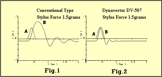

the tone arm should have a large effective mass and enough damping in the horizontal plane and at the same time a small effective mass in the vertical plane.
These conditions are almost impossible to achieve with a tone arm of conventional design using a simple gimbal pivoting system. To solve the problem, Dynavector designed a bi-axis, inertia controlled tonearm where the shorter and lightweight vertical sub arm is placed at the end of the horizontal main arm. This is the special feature of our design.
To illustrate how the system works in practice, the following measurements will be of interest:
Cartridge behaviour with two different types of tone arm
Cartridge behaviour with two different types of tone arm was analysed when tracing warped discs. Fig. 1 is with a conventional tone arm and Fig. 2 with the DV507.
In these figures line A refers to the displacement of the record surface and line B the behaviour of the cartridge body. With a conventional tonearm, the displacement of the cartridge is much larger than the actual warp on the disc. At times the cantilever does not touch the record surface.
However, the DV507 shows a much better tracking ability because of its low vertical inertia.

- το λέει . . . ok όχι ξεκάθαρα αλλά εστιάζοντας στο τελικό αποτέλεσμα . . .
Αυτό δεν το είπαμε και πριν; ότι αποσβέννυνται οι ταλαντώσεις (1-5 Χέρτζ) λόγω "κατσαρών" δίσκων;

- ο εν λόγω βραχίονας είναι ''απαλλαγμένος'' από τέτοιου είδους περιορισμούς . . .
Δεν ειναι ακριβως ετσι νομιζω.Οπως λεει στο αποσπασμα που εβαλες,εχει χαμηλη μαζα σε καθετο πλανο και μεγαλη μαζα σε οριζοντιο πλανο που ειναι το σημαντικο για την οριζοντια ενδοτικοτητα της υποψηφιας κεφαλης (η οριζοντια και καθετη ενδοτικοτητα δεν ειναι παντα η ιδια σε ολες τις κεφαλες).Επομενως το πιθανοτερο ειναι οτι χρειαζεται μια κεφαλη προς χαμηλη ενδοτικοτητα.Βεβαια απο μονη της η ενδοτικοτητα δεν λεει τα παντα,αφου πρεπει να την δουμε σε συναρτηση με την μαζα της κεφαλης και αυτα τα δυο σε συνδιασμο με την ενεργο μαζα του βραχιονα,στην προκειμενη περιπτωση την μαζα που συμμετεχει στην οριζοντια κυριως κινηση (δηλαδη ολοκληρος ο βραχιονας) .Δεν ειμαι σιγουρος ως προς το ποιο ειναι το οφελος με μια κεφαλη χαμηλης ενδοτικοτητας σε χαμηλη μαζα στο καθετο πλανο.Το πιο πιθανον ειναι οτι στο καθετο πλανο θα προκυπτει ψηλη συχνοτητα συντονισμου,τουλαχιστον αρκετα πιο ψηλη απο αυτην του οριζοντιου.
Συνέχεια της προηγούμενης απαντησης : Η καλή εταιρεία δεν λέει ξεκάθαρα (η εγώ δεν το αντιλαμβανομαι λόγω των πτωχών αγγλικών μου) εάν αποσβέννυνται ΚΑΙ οι ταλαντώσεις που θα δημιουργηθούν όταν ο δίσκος έχει γραμμένες χαμηλές συχνότητες και η συχνότητα συντονισμού βραχίονα-κεφαλής βρίσκεται στα 20-25 Χερτζ.
Δεν πιστευω η εταιρια να εκανε τετοια κατανομη μαζων ωστε να προκυπτει μια συχνοτητα συντονισμου τοσο ψηλη.Οι πιθανες υποψηφιες MC σημερα ανεξαρτητως μαρκας , με τα βαρη και ενδοτικοτητες τους συμπεριφερονται ,ως επι το πλειστον , αρκετα κοντα μεταξυ τους σε συνδιασμο με τους περισοτερους βραχιονες.
