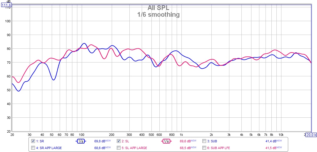

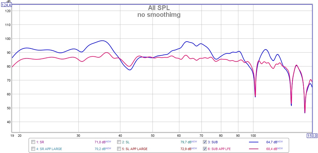

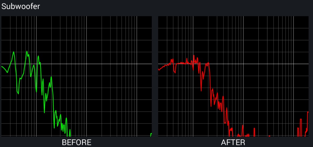

προσφατα αλλαξα θεση στο sub και εκανα μια μετρηση ετσι απο περιεργεια να δω τι θα κανει το audyssey χωρις να το χεριασο απο το app
...το αποτελεσμα θεσης sub με την προηγουμενη (πριν το audyssey παλι )δεν εχει καμια σχεση :roflmao:
ειχει μια κοιλια 15-20db και την εκανε φλατ !! ;)
βεβαια εχω και subαρα ετσι ....1kw σε 10αρακι :p:D
οποτε φιλτατε οσα eq και να βαλεις αν ο χωρος φωναζει και για αλλα sub η θεση ακροασης κ.λ.π. δεν θα κανεις δουλεια....
