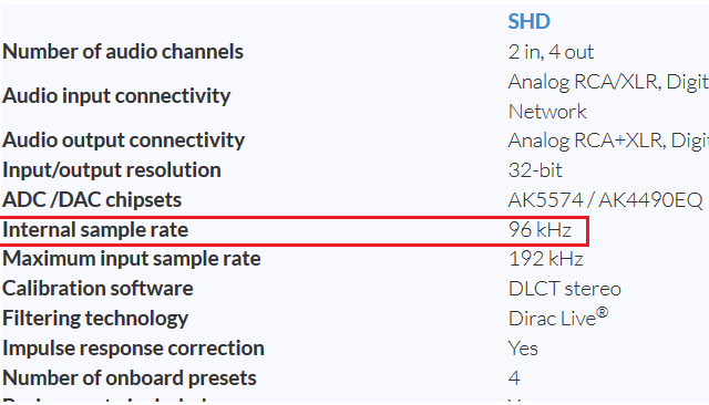

Χάρη, αυτό που μου δείχνεις, δυστυχώς, δεν μου λέει κάτι. Δηλαδή, να στο πω κι αλλιώς: Εάν εκεί έγραφε 64kHz ή 128kHz, θα άλλαζε κάτι;
Προσωπικά, περίμενα μια αναφορά όπως στο DAC της Musical Fidelity, όπου, στο κάτω μέρος της σελίδας αναγράφει ξεκάθαρα ότι μπορεί να αναπαράξει DSD.:)

Γιώργο, όταν λέμε ότι ένα ντακ παίζει DSD εννοούμαι Native, χωρίς να χρειάζεται μετατροπή, resampling σε PCM.
Το συγκεκριμένο miniDSP από την στιγμή που αναφέρει Internal sample rate 96 Khz, Δεν παίζει Native DSD, αρχεία.
Μπορείς βέβαια να ακούσεις τα DSD αρχεία που έχεις ρυθμίζοντας τον software player που χρησιμοποιείς, ώστε να μετατρέπει τα αρχεία σε PCM από 96 Khz έως 192 Κhz που δέχεται το miniDsp.
Γενικότερα κανένα DSP engine δεν δέχεται native DSD αρχεία. Όλα μετατρέπονται πρώτα σε PCM.
