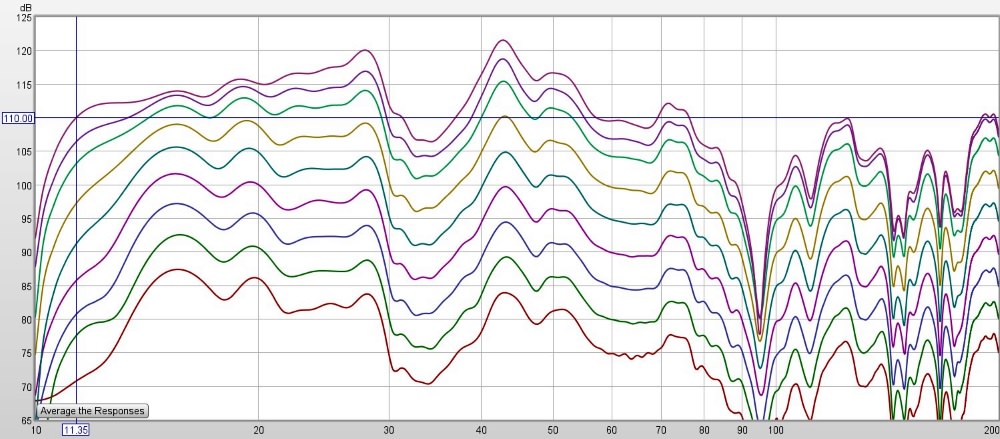

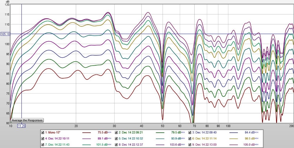

JTR ειπες ; :D ...δες εξοδο db και απο τα 2 στην ιδια θεση :)
JTR Captivator 1400
Monoprice Monolith 15 "THX Ultra
το JTR εχει τα διπλα λ7 ομως ....
εξήγησε μου...γιατί τέτοια πτώση στους 60 και 70 εφόσον γίνεται μέτρηση στις ίδιες θέσεις
που μπορεί να οφείλεται?

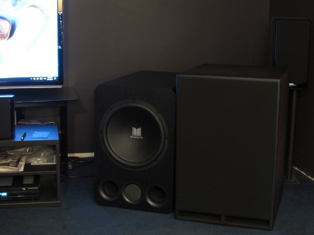

Αν οι μετρήσεις έγιναν με τα subs όπως είναι στη φωτό,δεν είναι στην ίδια θέση πάντως!
το σκέφτηκα..αλλά δεν νομίζω να ταν τόσο κασμάδεςo_O:D
δεν μπορω να σου πω :p:D
το μονο που μπορω να κανω για σενα και μονο :D ......δεν πρεπει να κοιτας πανω απο 40hz τετοιου ειδους γραφηματα ;)

Συμφωνο σε ολα :), οι θεσεις μπορει να εγιναν εκει που ειναι στη φωτο ,αλλα σκοπος τους δεν ηταν η ακριβεια σε ολο το αναπαραγωμενο φασμα αλλλα να δουν πως συμπεριφερονται στον ιδιο χωρο κυριως κατω απο τα ~30...που εκει ειναι και τα δυσκολα και αυτα πληρωνεις φυσικα δυσαναλογα...
Ομως αν σκεφτουμε οτι αυτα τα ~3 db μπορει να τα παρεις στα ιδια περιπου με ενα δευτερο και καλυτερη κατανομη στο χωρο.....

ετσι...
να συμπληρωσω για να μην αφησω και τον daharis με την απορια :p:)
ειναι μετρηση με ηχειο αν δεις το γραφημα πιο καθαρα και επηρεαζει το κρος που εχει βαλει....εξου και οι διαφορες λογω διαφορετικων sub;)

Πολλά συμπεράσματα βγαίνουν από αυτά τα 2 σχεδιαγράμματα, τα οποία προέρχονται από δύο διαφορετικά σαμπ:
Καταρχήν, βλέπετε εντελώς ίδια συμπεριφορά με κοινά στοιχεία απόκρισης μέχρι τους 50 κύκλους, που στο δεύτερο έχει μια σημαντική βύθιση όπως το πρώτο στους 95 (πιθανά σημεία κρος).
Τα κοινά στοιχεία συμπεριλαμβάνουν πικς στους ~15/19/28/43 κύκλους και βύθιση με κέντρο στους 35 (30-40), προφανώς ακύρωση του χώρου και ρουμ γκεϊνς.
Δηλαδή βλέπετε ότι 2 διαφορετικά σαμπ παίζουν κατά βάση το ίδιο, γίνεται αρχηγός ο χώρος και αποφασίζει αυτός πως θα παίζει οποιοδήποτε σαμπ του βάλουν.
Το δεύτερο συμπέρασμα που βγάζετε, περί στάθμης και απόκρισης, ομοίως ανάγεται στο χώρο, και δη στα κυβικά μέτρα του, καθώς η στάθμη ενός γούφερ εξαρτάται από τον όγκο του χώρου. Ένα 8" σαμπ μπορεί να σηκώσει πολύ καλή στάθμη και απόκριση σε ένα μικρό wc, ενώ σε ένα μεγάλο σαλόνι να μη παίζει τίποτα.
Αναρρωτήσου λοιπόν τι βλέπεις όταν κοιτάς τέτοια σχεδιαγράμματα, διότι προσωπικά το μόνο που βλέπω είναι πως παίζει ο χώρος τους. :p

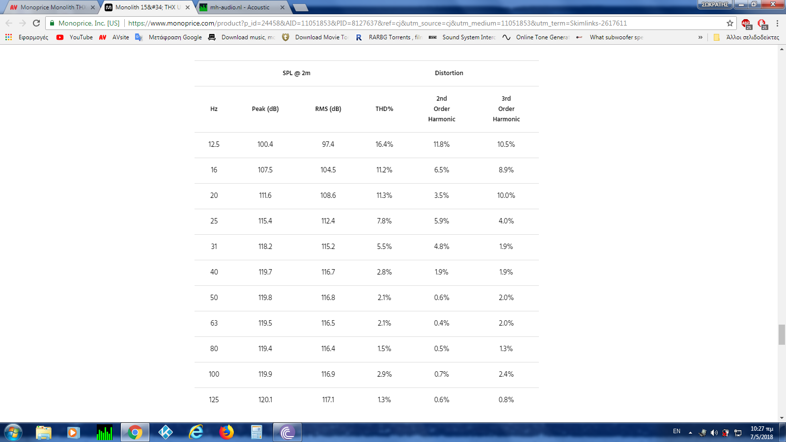

αυτη εδω ειναι η αποδοση με τα δυο ports ;) οπου ουσιαστικα ετσι θα χρησιμοποιηθουν στους περισσοτερους χωρους...:smg:
