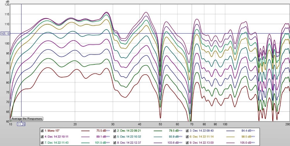

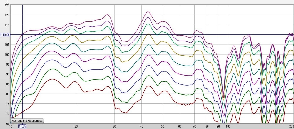

Πολλά συμπεράσματα βγαίνουν από αυτά τα 2 σχεδιαγράμματα, τα οποία προέρχονται από δύο διαφορετικά σαμπ:
Καταρχήν, βλέπετε εντελώς ίδια συμπεριφορά με κοινά στοιχεία απόκρισης μέχρι τους 50 κύκλους, που στο δεύτερο έχει μια σημαντική βύθιση όπως το πρώτο στους 95 (πιθανά σημεία κρος).
Τα κοινά στοιχεία συμπεριλαμβάνουν πικς στους ~15/19/28/43 κύκλους και βύθιση με κέντρο στους 35 (30-40), προφανώς ακύρωση του χώρου και ρουμ γκεϊνς.
Δηλαδή βλέπετε ότι 2 διαφορετικά σαμπ παίζουν κατά βάση το ίδιο, γίνεται αρχηγός ο χώρος και αποφασίζει αυτός πως θα παίζει οποιοδήποτε σαμπ του βάλουν.
Το δεύτερο συμπέρασμα που βγάζετε, περί στάθμης και απόκρισης, ομοίως ανάγεται στο χώρο, και δη στα κυβικά μέτρα του, καθώς η στάθμη ενός γούφερ εξαρτάται από τον όγκο του χώρου. Ένα 8" σαμπ μπορεί να σηκώσει πολύ καλή στάθμη και απόκριση σε ένα μικρό wc, ενώ σε ένα μεγάλο σαλόνι να μη παίζει τίποτα.
Αναρρωτήσου λοιπόν τι βλέπεις όταν κοιτάς τέτοια σχεδιαγράμματα, διότι προσωπικά το μόνο που βλέπω είναι πως παίζει ο χώρος τους. :p
Όντως τα δύο αυτά σχεδιαγράμματα είναι τρανό παράδειγμα για όσα γράφονται εδώ μέσα,σε έντονους τόνους κάποιες φορές,για το ότι ο χώρος είναι το 1ο πράγμα με το οποίο πρέπει να ασχοληθεί κάποιος που θέλει να στήσει σοβαρό σύστημα!

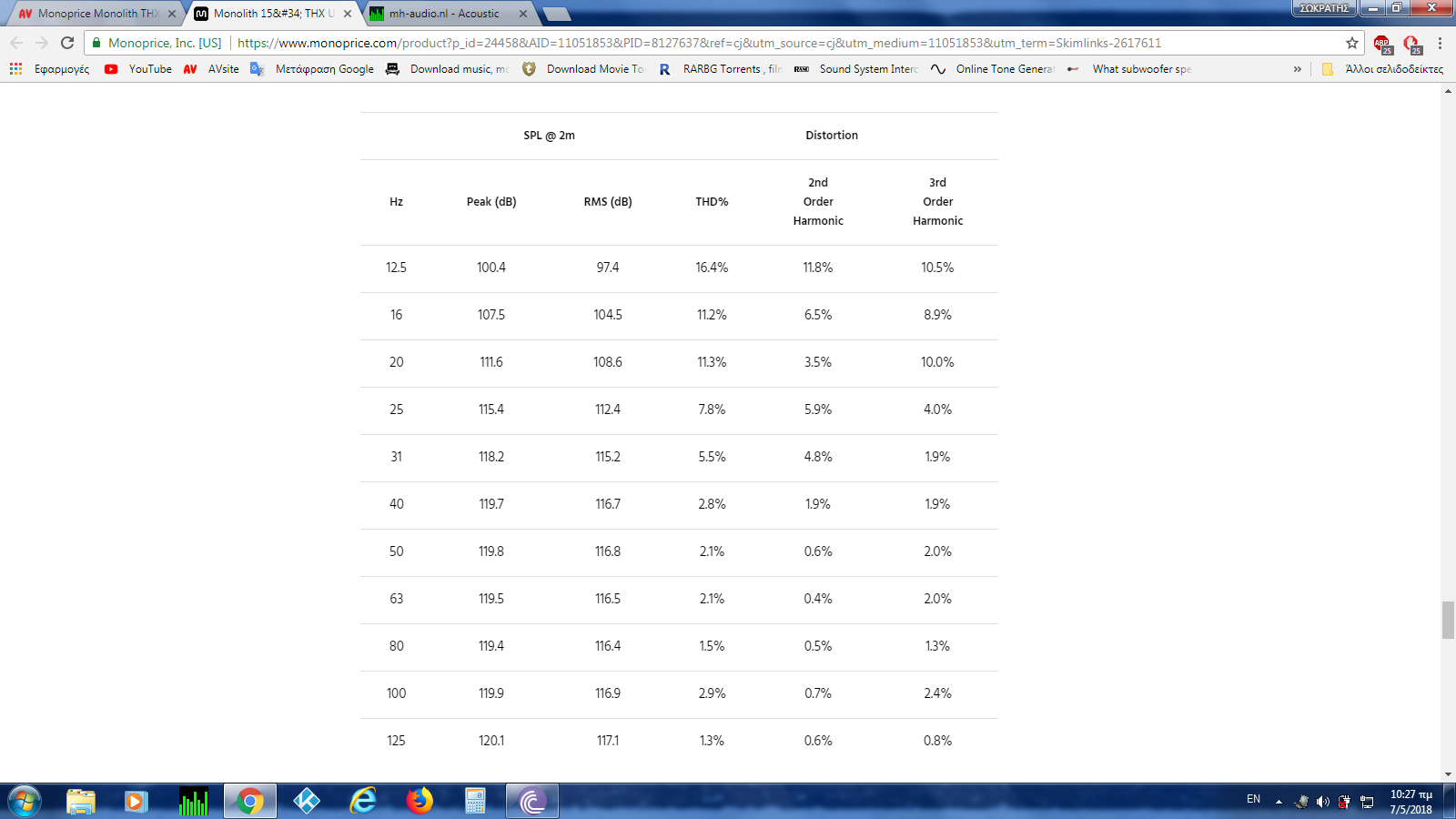

Όχι αυτό.
Τι συμπέρασμα βγάζεις από την κάθε μετρούμενη στάθμη σε κάθε συχνότητα.
Φτάνει;
Ως που φτάνει;
Αν δε φτάνει γιατί δεν φτάνει;
Έτσι ως έχουν οι μετρήσεις, για τι στάθμες ακρόασης αρκεί;

Κωστα αν σε καλυπτει κατι απο εδω, μπορει...
O ρεβιουερ ειναι former marketing director of Dolby Labs αν μπορει να σημαινει κατι αυτο ...
και παρακατω για οσους δεν εκαναν τον κοπο να τσεκαρουν τα λινκς
http://www.brentbutterworth.com/cea-2010-measurement-manual.html
και εδω ενα συγκριτικο
https://www.soundstage.com/index.ph...h-thx-ultra-15-subwoofer&catid=338&Itemid=349
οι μετρησεις του ειναι κοντα στης εταιριας και(με ενεργοποιημενο το thx mode).

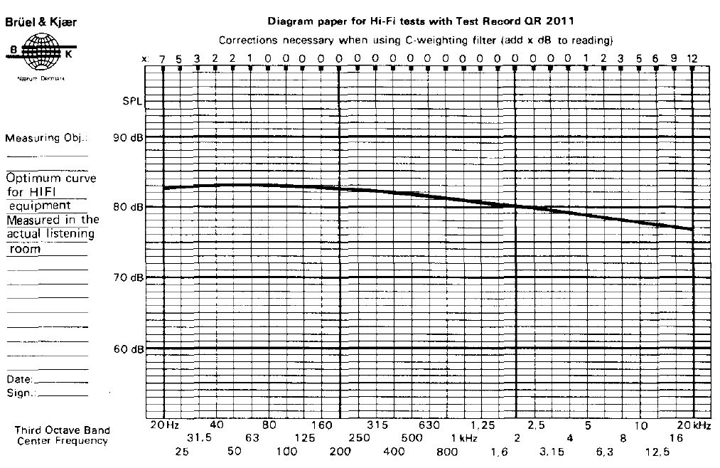

Για να καταλάβουμε αν φτάνουν ή δεν φτάνουν οι στάθμες, λαμβάνουμε υπόψιν μας μια απο τις εκδοχές αυτής της καμπύλης:
Δηλαδή αν το σαμπ φτάνει κορυφές εως τα 110db, μπορεις να παιξεις στο φασμα εως 105db χοντρικά. Κορυφές.

Μάλλον δεν έχεις καταλάβει τι είναι οι "κορυφές"...:p, και τι είναι το headroom, και ολα τα σχετικά
Εχω βαρεθεί αυτην την συζήτηση, εσύ ειδικά έπρεπε να τα ξέρεις.
Βλέπω (στο ποστ 1) να φτάνει τα 112db, άρα το υπόλοιπο φάσμα πες 5-6db κάτω βάσει της καμπύλης. Κορυφές.
ΚΟΡΥΦΕΣ!!!!!
Αν σου φτάνει, μια χαρά είναι

Οταν λέμε κορυφές εννοούμε μέση στάθμη ("ολόκληρη ταινία" που λες εσύ) 15-20-25db λιγότερο
