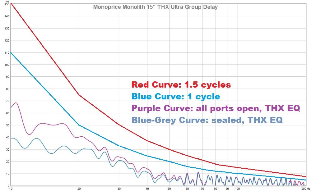

Group delay is the measurement of how much time it takes for individual frequency bands of an input signal to be produced by the speaker. It can indicate that some frequency components are developing slower than others or are taking longer to decay. It is generally thought that 1.5 sound cycles are needed for group delay to be audible at bass frequencies, although there is an argument that group delay should remain under 20 ms to be completely unnoticeable, but that is likely meant for mid and upper bass frequencies. There is no significant group delay to worry about in these measurements; on the contrary these are among the better group delay measurements I have seen for a ported subwoofer. The sealed mode group delay measurements are better in deep bass but not by much. There is no delayed output over 10 ms until under 50 Hz, and nothing over 20 ms until approaching 30 Hz. There is nothing even close to audible delay here. The 15” THX Ultra will have no overhanging notes or bass sound. This is an excellent measurement set.

Up! τι εχει γινει με αυτα? τετοιες αποκρισεις προσομοιαζουν κλειστα σαμπ και οχι μονο, τρελλα νουμερα !!
Το ειχα παρατηρησει οπως φανταζομαι κιαλλοι, πως εχει γινει αυτο σηκωνω τα χερια ψηλα.

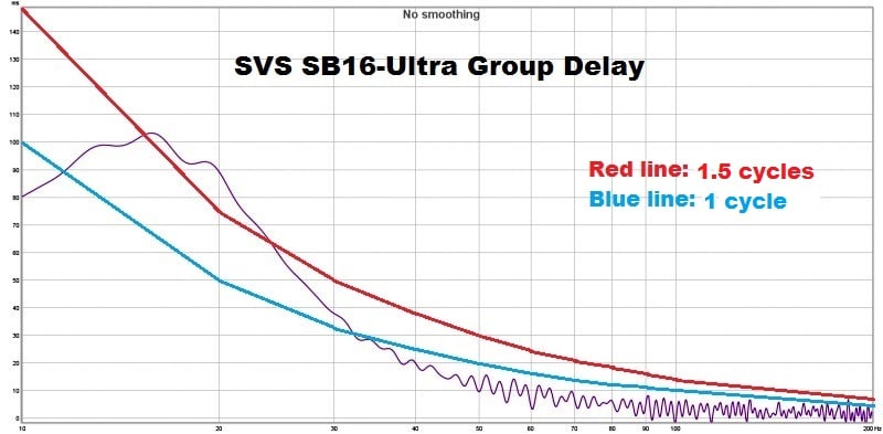

Στις μετρησεις του γιουθ εντος χωρου του δε φαινεται καν το μαχαιρατο φιλτραρισμα που δημιουργουν οι br κατω του σημειου συντονισμου τους...ενω αντιθετα εντονα ορατο στο svs,...

ναι τα svs σε GD ειναι χειροτερα...ακομα και τα κλειστα π.χ.

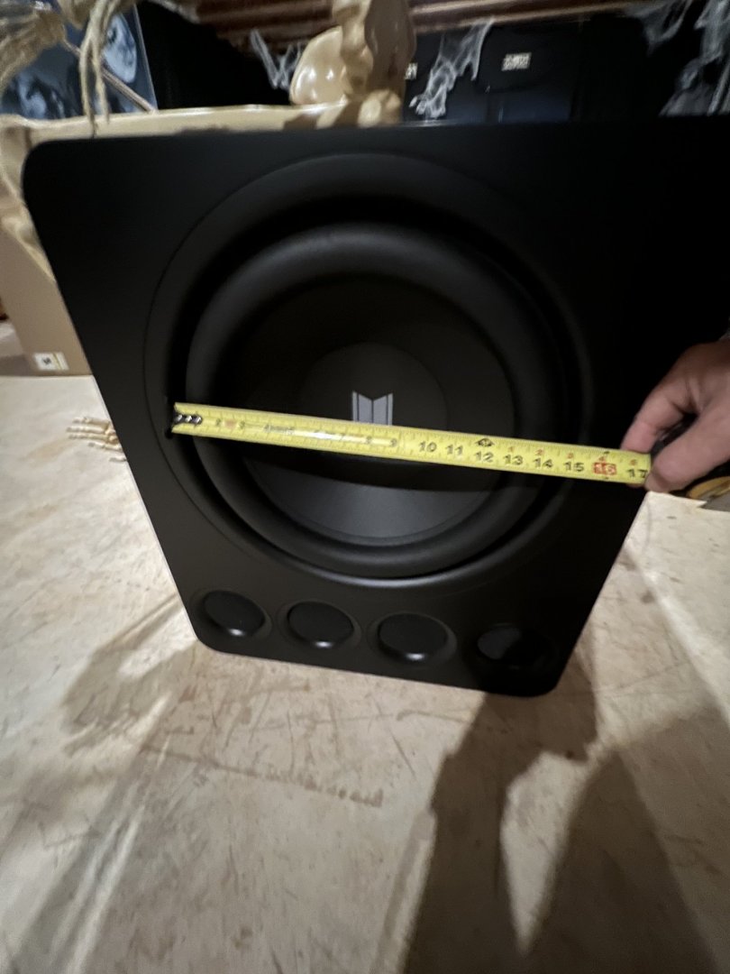

αν παρουμε σαν δεδομενο τα νουμερα spl-THD% που δινουν (και τους πιστευω) με σοβαρη κατασκευη σε ολα του και την 5ετη εγγυση, δεν νομιζω σε τετοια τιμη να υπαρχει κατι αλλο που να μπορει να ερθει ελλαδα ...απλα θελουν χωρο, ειναι μεγαλα....το 15ρι ειναι 70x50x70 !!!!
Πιθανώς να συντονίζει πολύ χαμηλά ο σωλήνας, ή να έχει σωλήνες διαφορετικού μήκους.
Στηρίζονται πιο πολύ στο μέγεθος της καμπίνας πάρα στην οπή.
Όπως και να'χει, φαίνεται να έχει γίνει εξαιρετική δουλειά.
Κωστα κοιτα το group delay δεν υπαρχει... δεν εχουν διαφορετικο μηκος κιεγω ετσι νομιζα ...
Τα ιδια κανουν και τα σαμπ με τα δυο 15ιντσα ...απιστευτα πραματα ...
