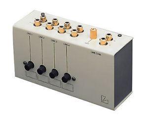

καλη χρονια!Στην περιπτωση αυτη μαλλον χρειαζεσαι εναν απλο επιλογεα 3-4 εισοδων rca (με διακοπτη και οχι απλο splitter!) και ενα απολυτα ρυθμιζομενο phono σαν αυτο της Emotiva η Trichord

Πρεπει να ναι σε μεταλικο κουτι,hardwired με σαφη γειωση και να τοποθετηθει σε καποια αποσταση απο το μετασχηματιστη του ενισχυτη.Σαν αναβαθμιση αργοτερα μπορεις να δοκιμασεις να αλλαξεις τον επιλογεα με αλλον πιο ποιοτικο

Οι διακοπτες που βρισκονται σε αυτα τα κουτια ειναι ιδιοι η και καλυτεροι απο ολοκληρωμενους υψηλης κατηγοριας τιμης στις μερες μας,υπαρχει θεμα με τα καλωδια και τις μονωσεις τους γι αυτο και θα λεγα να μη κοιταξεις τα πολυ φτηνα κουτακια.Επισης σαν σημα η MM κρυβει μεγαλυτερο κινδυνο απο τις MC για παρεμβολες αν δεν υπαρχει καλη μονωση λογω μεγαλυτερης γενητριας,τελος μην ξεχνας οτι μιλαμε για απλο επιλογεα και επαφες χωρις καμια επιβαρυνση στο σημα

Αν ενοεις τη ξεχωριστη γειωση του πικαπ που περιλαμβανει μοτερ,σασι,κεφαλη και βραχιωνα οχι δεν χρειαζεται διακοπτης,ολες αυτες οι γειωσεις συνδεονται στο μεταλλικο κουτι σε 1 σημειο.Αν ενοεις τη γειωση σηματος αριστερο-δεξι καθε κεφαλης ξεχωριστα αυτες συνδεονται επισης ξεχωριστα στο διακοπτη και δεν απηρεαζει η γειωση κεφαλης Α αυτην της Β πχ.
2.Δηλαδη οταν ενα σημα 0.18 κεφαλης κανει βολτες σε καλωδιο 1.5 μετρο ,σε ενα phono 3-4 σταδιων,μετα σε προ 2 σταδιων, μετα σε οδηγηση και τελος σε τελικη ενισχυση και μεσα απο μερικους διακοπτες πριμα μπασσων κτλπ τους τεχνικους τους πειραξε μια επαφη και 15cm καλωδιο ακομα?
3.Ενας ποιοτικος επιλογεας ειναι καλυτερος απο ρελε γιατι δεν χρησιμοποιει εξτρα ταση κοντα σε πολυ χαμηλο σημα (κατα την γνωμη μου παντα!)

η περιπτωση 1. με ξεχωριστο on/off διακοπτη για καθε κεφαλη ειναι πολυ καλη ιδεα αν και αν καταλαβα καλα μιλαμε για diy κατασκευη.Αν παρατηρησες οι γειωσεις των πικαπ ολες συνδεονται στο μεταλικο κουτι και δεν θα πρεπει να σε προβληματιζει αυτο.Για το θεμα των ρελεδων ας μιλησει και καποιος αλλος που χρησιμοποιει κατι τετοιο για πιο ολοηληρωμενη αποψη...
