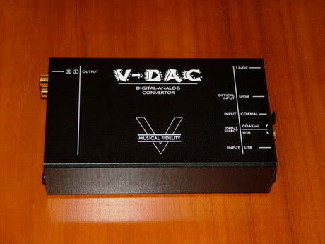

Οι εξωτερικές του διαστάσεις είναι μόλις 16,5 x 9 x 4 εκατοστά.
Το δεν εξωτερικό τροφοδοτικό που το συνοδεύει είναι ελάχιστα μεγαλύτερο από το φορτιστή ενός κινητού.

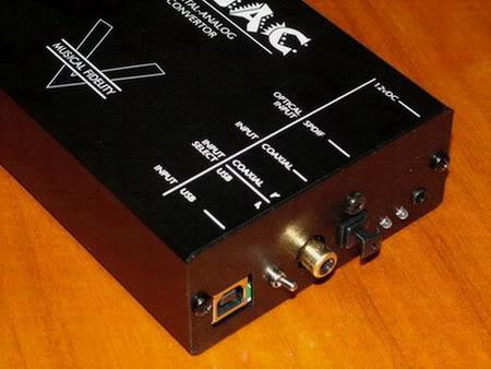

Στη μια του πλευρά, όπως φαίνεται και στη φωτογραφία, υπάρχει η είσοδος της τάσης των 12 Volts DC, οι ψηφιακές είσοδοι του που είναι μια USB, μια οπτική και μια ομοαξονική καθώς και ο επιλογέας αυτών.
Υπάρχου επίσης δύο Led που πληροφορούν αν η συσκευή είναι υπό τάση και αν δέχεται ψηφιακό σήμα στην είσοδο.

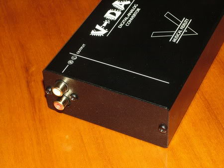

Στην άλλη του πλευρά υπάρχουν μόνο τα δύο επίχρυσα βύσματα RCA που είναι τυπικής ποιότητας.

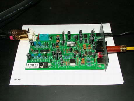

Να πούμε και μερικά πράγματα για το εσωτερικό της συσκευής...
PeterMeni
9.956
13.441
Ξεκινώντας από το ψηφιακό τμήμα του μετατροπέα βλέπουμε πως απαρτίζεται από ολοκληρωμένα της Burr Brown και ποιο συγκεκριμένα...
Ο δέκτης για τη USB θύρα είναι ο 2706.
Ο μετατροπέας DAC είναι ο DSD 1792 (24 bit, 192KHz).
Ενώ υπάρχει και ο upsampler SRC 4392.
Το δε αναλογικό του τμήμα υλοποιείται γύρω από ένα διπλό τελεστικό της JRC και συγκεκριμένα τον 5532.
PeterMeni
9.956
13.441
Εκεί που πραγματικά έχει γίνει πολύ καλή δουλειά είναι το τμήμα της τροφοδοσίας του μετατροπέα.
Η συσκευή, όπως προανέφερα, τροφοδοτείται από ένα εξωτερικό τροφοδοτικό συνεχούς τάσης, που είναι 12 Volts και ικανό να παρέχει 500 mA.
Στη συνέχεια, αμέσως μετά το βύσμα τροφοδοσίας της συσκευής, υπάρχει ένας σταθεροποιητής τάσης της σειράς 7809, που κατεβάζει τη τάση από τα 12 στα 9 volts και την εξομαλύνει επιπλέον.
Μετά από εκεί η τάση χωρίζεται σε δύο τμήματα.
Το ένα τμήμα είναι ένας σταθεροποιητής 7805 που μας παρέχει τα απαραίτητα για τα ψηφιακά κυκλώματα 5 volt.
Το άλλο τμήμα ξεκινάει με δυο ολοκληρωμένα ανύψωσης τάσης, τα οποία μας παρέχουν μια αρνητική και μια θετική τάση.
Ακολουθούν δυο σταθεροποιητές, οι γνωστοί και πολύ καλοί, LM 317 και LM 337, οι οποίοι σταθεροποιούν τη τάση στα +- 12,35 Volts ώστε να τροφοδοτηθεί το στάδιο εξόδου.
