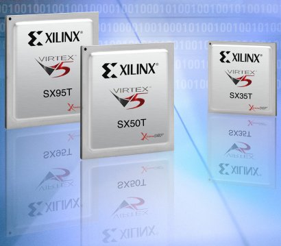

Ευτυχώς, το audio είναι μέχρι 20kHz, που σημαίνει ότι υπάρχει άπειρος χρόνος για οποιαδήποτε ψηφιακή επεξεργασία με τα τελευταία FPGA.
