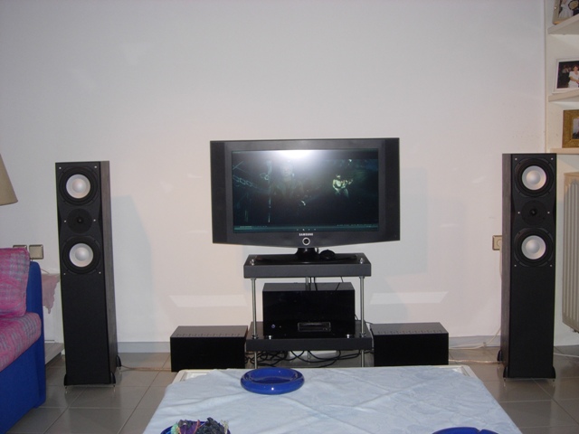

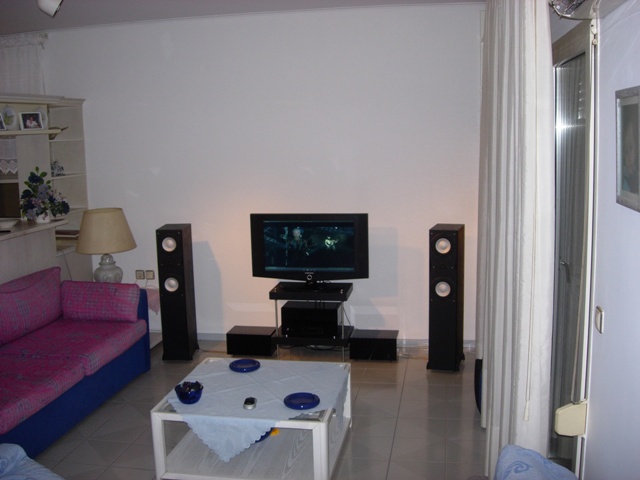

Φίλε Βασίλη ευχαριστώ και καλως ήρθες στο Avsite.Περιμένουμε φωτό και από το δικό σου project.Μέχρι τότε...να οι δικές μου.Το σύστημα από τη θέση ακρόασης.

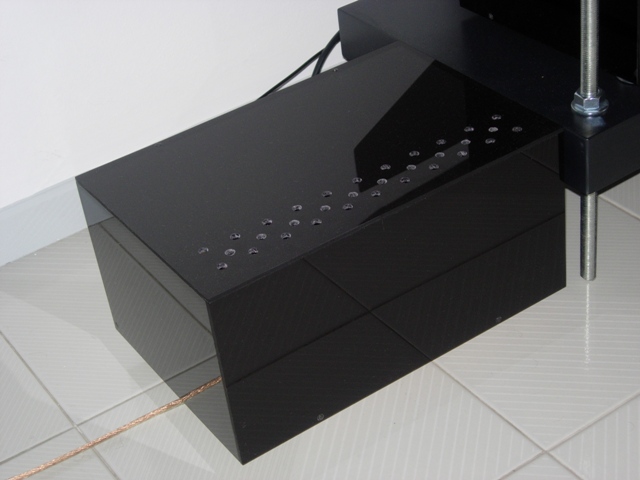

το μαυρο plexyglass απο που το πηρες και το επεξεργαστηκες μονος η στο εφτιαξε καποιος αν θελεις απαντησε μου γιατι θελω να φτιαξω μια προσοψη σε εναν pro pass aleph 1.7

Το plexy το πήρα από Κουτιανούδη στη Δελφών,Θεσσαλονίκη.Μέτρησα και ξαναμέτρησα και παρήγγειλα τα κουτιά έτοιμα στις ακριβείς διαστάσεις.Το μόνο που έκανα ήταν να τα βιδώσω πάνω στο "σκελετό" από mdf.Φαντάζομαι ότι όλοι όσοι ασχολούνται με plexy και ακρυλικά θα έχουν μαύρο.Καλή επιτυχία στη κατασκευή σου!
