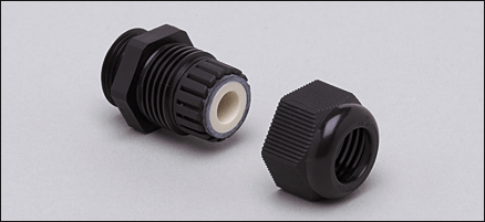

Τους έχω στο μυαλό τους στυπιοθλίπτες για το καλώδιο του ρεύματος.Αλλα σκέφτομαι να φτιάξω κάτι αντίστοιχο και για τα καλώδια των ηχειων έτσι ώστε τα καλώδια να μη σηκώσουν το επάνω καπάκι που θα είναι από πλεξιγκλας και χωρίς βίδες.

Αυτό νομίζω πως δεν είναι σωστό. Τα καλώδια πρέπει να καταπονούν μηχανικά το κουτί και όχι την πλακέτα.
