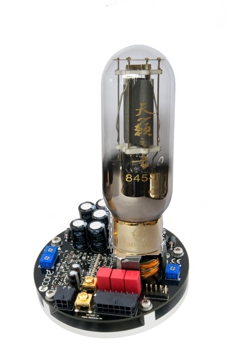

Οπως και να έχει θα βάλω και πάνω καπάκι από χαλκό.Θελω να πιστεύω πως την άλλη εβδομάδα θα τα τελειώσω τα κουτιά και θα σας ανεβασω φωτογραφίες για να μου πείτε την γνώμη σας.

Σήμερα τρυπησα το κουτί για να βάλω τον διακόπτη on/off το βυζμα xlr και τον στυπιοθλίπτη για το καλώδιο του ρεύματος .Οσο για το plexiglass μάλλον δεν θα το βάλω αν και θα ήθελα να φαίνονται οι πλακέτες.Υπαρχει άλλη λύση έτσι ώστε να μη κρύψω τα ηλεκτρονικά μέσα σε ένα άχαρο κουτί?
Μπορεις να βαλεις κατω απο το πλεξιγκλας μια διαφανη λεπτη μεταλικη σιτα.

Για να μαθαίνουμε κιόλας για πιο λόγο δεν κάνει το πλεξιγκλας μόνο του ?
Τι προβλήματα θα δημιουργήσει?Η ASR γιατί δεν έχει πρόβλημα?
873
753
Μπορεί να δημιουργεί ηλεκτρομαγνητικές παρεμβολές στα κοντινά μηχανήματα, λόγο του εσωτερικού ταλαντωτή που έχουν μόνο οι class D ενισχυτές.
Γι αυτο κανονικά πρέπει να είναι μέσα σε μεταλλικό κουτί.
Μπορείς όμως να δοκιμάσεις και με σκέτο πλεξιγκλας και βλέπεις.

Όλες οι ηλεκτρονικές συσκευές πρέπει να πληρούν εκτός των άλλων και κάποιες προδιαγραφές ως προς τη μέγιστη ηλεκτρομαγνητική ακτινοβολία που επιτρέπεται να εκπέμπουν, των συσκευών ήχου συμπεριλαμβανομένων, για δύο λόγους. Για να μην επιβαρύνουν την υγεία και να μην επηρεάζουν σημαντικά άλλες, γειτονικές συσκευές. Σε πλείστες των περιπτώσεων, το συγκεκριμένο θέμα αφορά εναλλασσόμενα ηλεκτρομαγνητικά πεδία, δηλαδή πεδία που προέρχονται από εναλλασσόμενο ρεύμα (και όχι συνεχές).
Η ποσότητα αυτής της ηλεκτρομαγμητικής μόλυνσης εξαρτάται από την ένταση του πεδίου, τη συχνότητα του εναλλασσομένου ρεύματος που τη δημιουργεί, καθώς και την απόσταση από την πηγή. Ένας γραμμικός ενισχυτής ήχου όπως αυτός ο ASR δημιουργεί πεδία σχετικά χαμηλής συχνότητας, μέχρι 20KHz, αλλά και πάλι, δεν θα περάσει τις σχετικές δοκιμασίες ασφαλείας με κάλυμμα από plexiglas, το οποίο φοράει μόνο για λόγους marketing, ενώ δεν λείπουν και περιπτώσεις ιδιοκτητών που τον χρησιμοποιύν έτσι. Αντιθέτως, ένας διακοπτικός ενισχυτής όπως ο nCore λειτουργεί τελείως διαφορετικά, καθώς διαμορφώνει ένα υψίσυχνο παλμό, που είναι πλέον ραδιοσυχνότητα, και στη συνέχεια τον αποδιαμορφώνει για να δώσει ό,τι απομείνει στο ηχείο, και γι' αυτό είναι συσκευή που μολύνει ηλεκτρομαγνητικά πολύ περισσότερο από έναν γραμμικό ενισχυτή. Αυτή η μόλυνση είναι διεθνώς γνωστή ως dirty electricity.
Γι' αυτό, πλείστες όσες συσκευές hi-fi είναι πλήρως καλυμμένες με αγώγιμο υλικό, συνήθως αλουμίνιο ή χάλυβα, που επιτρέπει τη διέλευση ελάχιστης ποσότητας ακτινοβολίας προς το εξωτερικό τους περιβάλλον.

Ευχαριστώ για την άμεση και απλή εξήγηση στις απορίες μου,να κάνω άλλη μια ερώτηση ? Ο χαλκός είναι απαγορευτικος για την κατασκευή που θέλω να κάνω η όχι.
14.212
1.847
Απάντηση: Ncore nc400 ερωτησεις
Τι εννοείς με το «απαγορευτικός»; Κοστολογιακά όχι.
Manos58
εγχειρισμένη
17.160
12.846
Μια χαρά είναι και ακόμα καλύτερος ίσως
