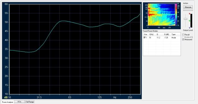

εχουμε λοιπον room node (ιδιορυθμο?) στα 51hz.
ειναι υπευθυνος για την βυθιση στα 100 και 200hz?

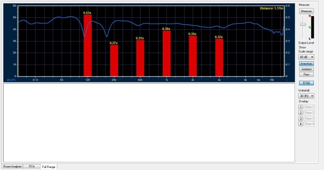

πως θα μειωσω τον χρονο αντηχησης στα 125?
πατωμα πλακακι χωρις χαλί, τοιχος "σκετος" για την ωρα πισω απο τα ηχεια.

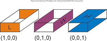

Ωστόσο, από τους συνδυασμούς τους μας ενδιαφέρουν συγκεκριμένοι:
1,0,0 -το στάσιμο κύμα που δημιουργείται κατά μήκος της μεγάλης διάστασης του χώρου
0,1,0 – το στάσιμο κύμα που δημιουργείται κατά μήκος του πλάτους
0,0,1 – το στάσιμο κύμα που δημιουργείται από το δάπεδο και την οροφή καθώς και τα πολλαπλάσιά τους (2,0,0, 3,0,0, 0,3,0 κ.λπ) τα οποία αντιστοιχούν στους δεύτερους, τρίτους, κ.λπ τρόπους ταλάντωσης δηλαδή σε στάσιμα κύματα διπλάσιας, τριπλάσιας κ.λπ συχνότητας.
Τα όρια του χώρου που συμμετέχουν στην δημιουργία των τριών πρώτων αξονικών ρυθμών. Οι παράλληλοι τοίχοι οι οποίο χωρίζονται από την μεγαλύτερη διάσταση του χώρου είναι υπαίτιοι για τον ρυθμό (1,0,0), οι τοίχοι που καθορίζουν το πλάτος του χώρου για τον ρυθμό (0,1,0) και στο ζεύγος οροφή-δάπεδο οφείλεται ο ρυθμός (0,0,1)

Από τη δοκιμή του XTZ:
http://www.avmentor.gr/reviews/xtz_room_analyzer_1.htm
Το tab για την ανάλυση της συμπεριφοράς του χώρου στις χαμηλές συχνότητες περιορίζει το εύρος στις τέσσερις πρώτες οκτάβες (από 16Hz μέχρι 250Ηz) προσφέροντας μεγαλύτερη ακρίβεια. Εδώ, το σύστημα μπορεί να ανιχνεύσει τα κρίσιμα στάσιμα κύματα (ρυθμούς) του χώρου και να τα αναλύσει, δίνοντας εκτός από την συχνότητα, το Q και την απολαβή του φίλτρου που μπορεί να χρησιμοποιηθεί για να ελαχιστοποιηθεί ο κάθε ρυθμός, αν υπάρχει παραμετρικός ισοσταθμιστής.

Το επόμενο βήμα είναι να χρησιμοποιήσεις το tab Room Analyzer και να πραγματοποιήσεις ανάλυση στις χαμηλές συχνότητες. Εδώ, το σύστημα μπορεί να πραγματοποιήσει είτε μια μέτρηση είτε τρείς -σε διαφορετικά σημεία του χώρου- ώστε να προσπαθήσει να προσδιορίσει τα “σημαντικά” στάσιμα κύματα. Βάζω το σημαντικά σε εισαγωγικά επειδή αποτελεί δήλωση της XTZ. Είναι προφανές ότι το λογισμικό προσπαθεί να επιλέξει τι είναι κρίσιμο για διόρθωση και τι όχι. Εν προκειμένω το Room Analyzer ανακάλυψε έναν μόνο ρυθμό στα 58Hz. Με βάση αυτά που ήδη γνωρίζω για τον χώρο μου, έπεσε πολύ κοντά: Υπάρχει, πράγματι, ένας πρώτος αξονικός ρυθμός ο οποίος είναι υπολογισμένος (με το χέρι) στα 54.5Hz. Που οφείλεται η διαφορά; Έχω την εντύπωση ότι οφείλεται, μάλλον, στην λογική του αλγόριθμου που ανακαλύπτει το στάσιμο κύμα. Κι αυτό διότι το διάγραμμα του Room Analyzer δείχνει την κορύφωση κοντά στα 55Hz, όντας πιο κοντά στην θεωρία. Ωστόσο, το να βρεις την τιμή από το διάγραμμα είναι λίγο δύσκολο. Θα ήθελα το πρόγραμμα να προσφέρει κάπως καλύτερη διαχείριση της κλίμακας των αξόνων η οποία είναι μάλλον χονδροειδής (και αφορά μόνο στον κατακόρυφο άξονα). Το σύστημα μου “έκρυψε” έναν ακόμη αξονικό ρυθμό, στα 33.4Hz, ο οποίος δεν θεωρήθηκε, προφανώς σημαντικός (ωστόσο φαίνεται καθαρά στην μέτρηση του Clio, παρά το γεγονός ότι αυτή έχει πραγματοποιηθεί σε ολόκληρο το φάσμα). Στην φάση αυτή, θα μπορούσα αν είχα έναν παραμετρικό ισοσταθμιστή να εισάγω απευθείας τις τιμές που προτείνει το Room Analyzer και να διορθώσω το πρόβλημα. Σύμφωνα με τον σχετικό πίνακα το φίλτρο θα έπρεπε να ρυθμιστεί στα 58Hz, με Q=9.7 και απολαβή -7dB.
απλό: είναι "χαμηλές συχνότητες" οπότε χρειάζεσαι συνηχητική διάταξη - κατά κόσμον "μπασοπαγίδα" (συνδυασμός απορρόφησης - διάχυσης που θα μπορούσε να εφαρμοσθεί στις γωνίες του δωματίου - δες τι λέγαμε με τον μπακ). Η σκέτη διάχυση με χέλμχολτζ σε τέτοιες συχνότητες δεν είναι πρακτική, διότι χρειάζεται μεγάλο βάθος στην κατασκευή του διαχυτή, και δε σε "παίρνει" στο χώρο.
ΙΜΗΟ, για να γίνει σωστή δουλειά, χρειάζεσαι το "χεράκι" ενός "ειδικού". πχ ενός Άλεξ. Εσύ (κι εγώ) το μόνο που μπορούμε να κάνουμε (με τα διαθέσιμα εργαλεία μας) είναι να ανακαλύψουμε το πρόβλημα και να το "καλύψουμε" με ισοστάθμιση, παίζοντας με τα κιού των διαθέσιμων νοτς φίλτρων ενός παραμετρικού ισοσταθμιστή χώρου. Ναι μεν "καλύπτεται" εν μέρει το πρόβλημα, αλλά σε καμιά περίπτωση απόλυτα. Το σωστό είναι συνηχητές συντονισμένοι στις προβληματικές ζώνες συχνοτήτων και για "κερασάκι" στην τούρτα, μια μικρή (αλλά απαραίτητη) δόση ισοστάθμισης στο τέλος (διότι δε σε βλέπω να θες να κάνεις όλο το ταβάνι σου συνηχητή... καλύτερα μια τελική πινελιά ισοστάθμισης. είπαμε, όλα είναι συμβιβασμοί!).
