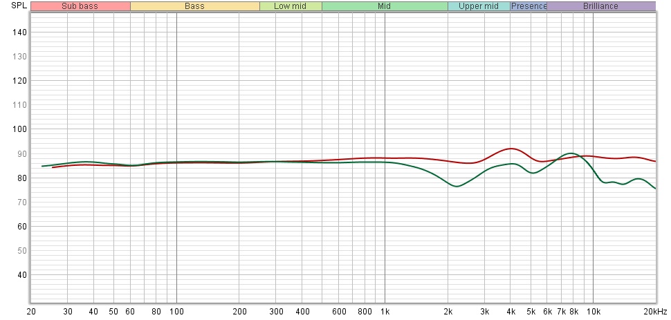

Δυο απλές οδηγίες για όποιον θελήσει να ακούσει σωστά τα NDH 30:
1) Φαίνεται πως κάποιοι δεν προσέχουν την (μεγάλη) παραξενιά των ακουστικών να έχουν το (μονόπλευρο) καλώδιο στα ΔΕΞΙΑ. Παρασύρονται και τα φορούν με το καλώδιο στα αριστερά όπως έχουμε μάθει με τα περισότερα μονόπλευρα καλώδια. Έλα όμως που η σχεδίαση των ακουστικών έχει off center μετατροπείς και μάλιστα με κλίση (τεχνική που πρωτοεφαρμόστηκε μάλλον στα HD800 και τη συναντάμε και σε Focal, Meze, Neumann, ίσως και αλλού). Το εσωτερικό των NDH 30 φαίνεται στη φωτογραφία πιό κάτω.
Αυτή η διάταξη στέλνει τον ήχο στα αυτιά από το εμπρόσθιο μέρος τους. Όταν τα ακουστικά φορεθούν ανάποδα τον στέλνει από πιο πίσω, αλλάζοντας αισθητά την τονική απόκριση (πτώση στις υψηλότερες μεσαίες και υψηλές συχνότητες). Μέτρησα αυτή τη διαφορά με το miniDSP Ears και φαίνεται καθαρά στη δεύτερη εικόνα (κόκκινη καμπύλη: τα ακουστικά φορεμένα κανονικά, πράσινη: φορεμένα ανάποδα). Προσοχή λοιπόν, το καλώδιο να είναι στα ΔΕΞΙΑ!

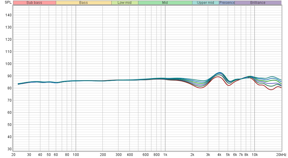

2) Λόγω αυτής της διάταξης, κι επειδή τα κυκλικά μαξιλαράκια είναι ευρύχωρα, προσέχουμε τις πρώτες φορές να κεντράρουμε το αυτί εκεί που αισθάνεται πιο ελεύθερο. Μετά από λίγες φορές το αυτί/χέρια συνιθίζουν και το κάνουν αυτόματα με ακρίβεια και επαναληπτικότητα. Εκεί τα drivers έχουν τη βέλτιση θέση και την πιό επίπεδη απόκριση. Δεν είναι δύσκολο γίνεται παραγματικά αυτόματα, όπως και σε κάθε άλλο ακουστικό με κυκλικά μαξιλαράκια αντί για οβάλ. Αν όμως σπρώξουμε τα ακουστικά επίτηδες πιό κοντά στο πρόσωπο, τα drivers απομακρύνονται περισσότερο από τον ακουστικό πόρο και τότε μειώνονται κάπως οι υψηλές συχνότητες. Αυτό αποτυπώνεται πολύ καλά στις παρακάτω μετρήσεις που έκανα μετακινώντας κάθε φορά τα ακουστικά κατά 3mm αρχίζοντας από θέση στριμωχτή προς το πρόσωπο και φέρνοντάς τα σταδιακά στη φυσική/διαισθητική τους θέση δηλ. με τα αυτιά κεντραρισμένα:
Η κόκκινη καμπύλη είναι αυτή της ακραίας θέσης ενώ οι 2 κορυφαίες αντιστοιχούν εκεί που φοριούνται αυτόματα τα ακουστικά μετά από τις πρώτες χρήσεις. Αυτή η οδηγία μπορεί να είναι υπερβολική για κυκλικά μαξιλαράκια με συμμετρικά τοποθετημένα drivers, αλλά υποθέτω χρήσιμη για ακουστικά με off center drivers.
(Η αντίθετη ώθηση των ακουστικών, δηλ προς το πίσω μέρος του κεφαλιού, επιφέρει πάλι μια μικρή μείωση των υψηλών, αλλά αφήνει σταθερή την χαμηλότερη περιοχή μεταξύ 2 και 3 kΗz).
ΣΗΜ. Θα μπορούσα σαν τρίτη οδηγία να γράψω ότι τα ακουστικά φανερώνουν τις μεγάλες διαφορές τους από τα HD 650 (κυρίως τη σοβαρή αύξηση λεπτομέρειας σε όλο το φάσμα και τις φυσικότερες χροιές) μόνο με πολύ αξιόλογα ηλεκτρονικά - αλλά είναι αυτονόητο. Με "απλά" ηλεκτρονικά εκείνα που γίνονται πιο εύκολα αντιληπτά είναι μόνο τα εύκολα δηλ. η άμεση επέκταση προς τις πολύ χαμηλές συχνότητες και η γενικά ομαλότερη συμπεριφορά.

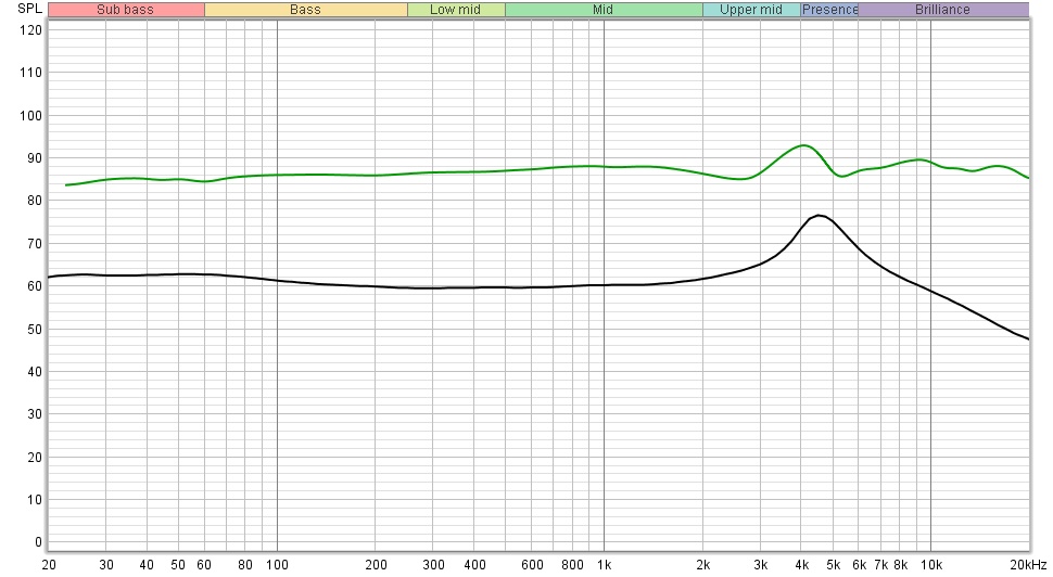

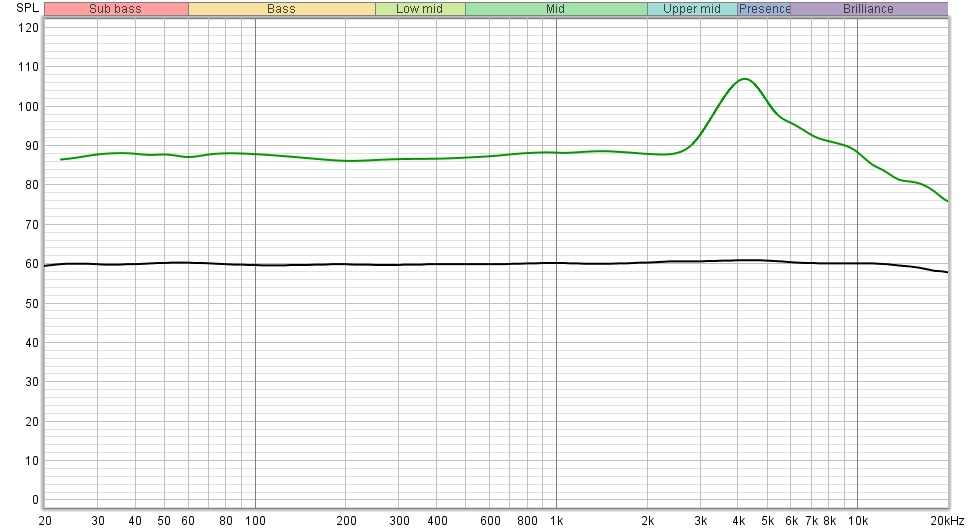

Να είστε καλά που με τα σχόλιά σας μου θυμίσατε κάτι που παρέλειψα εδώ και δεν αναφέρθηκα επαρκώς: Η καμπύλη διόρθωσης "HEQ" της miniDSP (ή αλλιώς καμπύλη στόχος) που χρησιμοποίησα στις μετρήσεις είναι ελαφρά Harman-οειδής. Ανάμεσα στα άλλα "απαιτεί" από τα ακουστικά να έχουν κάπως ενισχυμένα χαμηλά κάτω από τα 100-120 HZ για να θεωρηθούν/εμφανιστούν "flat". Στις παρακάτω εικόνες λοιπόν η μαύρη γραμμή είναι η καμπύλη στόχος (RAW και HEQ αντίστοιχα), η οποία "αφαιρέθηκε" από την αρχική μέτρηση για να προκύψει η καμπύλη απόκρισης συχνοτήτων. H πράσινη καμπύλη είναι η μέτρηση που προκύπτει (με 1/3 octave smoothing).
Στην πρώτη εικόνα φαίνεται η RAW μέτρηση (πράσινη) αφού διορθώθηκε σύμφωνα με τη μαύρη καμπύλη για τις μικροαποκλίσεις του μικροφώνου από την απόλυτη ευθεία (L-chanel). Αυτή τη μαύρη καμπύλη για τη raw μέτρηση, την παρέχει η miniDSP για τη συγκεκριμένη συσκευή μέτρησης με το συγκεκριμένο S/N (παρέχει πάντα ζευγάρι διορθωτικής καμπύλης, δηλ. για L και R).
Στη δεύτερη, φαίνεται η μέτρηση με βάση την Ηarman-οειδή καμπύλη "ΗΕQ", δηλ. αφού η μαύρη καμπύλη-στόχος αφαιρέθηκε από την αρχική μέτρηση. Η καμπύλη HEQ δεν περιλαμβάνει μόνο τις Harman επιταγές για τα άκρα του φάσματος αλλά και τις διορθώσεις για το σχήμα του τεχνητού αυτιού και φυσικά τις μικροδιορθώσεις των μικροφώνου.
RAW
HEQ
Βλέπουμε λοιπόν ότι στη RAW μέτρηση υπάρχει μια πραγματική ανύψωση περ. +2 dB στην απόκριση των ακουστικών για την περιοχή κάτω από τα 100 Hz, σε σχέση με την κατώτερη μεσαία περιοχή. Αυτή η ανύψωση επιπεδοποιείται στη μέτρηση με την καμπύλη στόχο HEQ αφού αυτή "απαιτεί" περ. +3 dB ενισχυμένες χαμηλές, εκ των οποίων "ικανοποιούνται" τα 2 dB.
