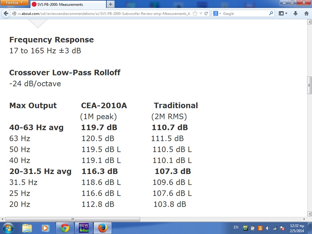

Εστειλα και ενα mail στην svs σχετικα με το θεμα (οχι οτι δεν σας εμπιστευομαι:D) αλλα με αυτα που μου γραψατε σκεφτηκα λες να πεσει μικρο και το 2000?
Απάντησαν προς τιμη τους αμέσως, και πανω κατω μου ειπαν οτι και εσεις οτι δηλ. Το 2000 θα αποδωςει καλα σε χωρο 5x6,2x2,7 (29000 ft^3 που αναφερει στην απαντηση του) εκτος αν θες το κατι παραπανω οποτε μπορεις να πας σε 2 pb2000 ή καποιο μεγαλυτερο.
Παραθετω την αλληλογραφια μηπως φανει χρησιμη και σε καποιον αλλον:
Dear Madam/Sir,
I would like to ask which is the maximum recommended volume (or area) of room for the PB-2000 subwoofer?
I plan to use it for movies in a room of 16x21 feet and a height of 8.5 feet. Will it work?
ΑΠΑΝΤΗΣΗ:
Hi Vasilis,
Thanks for contacting SVS!
There's really no maximum room volume we recommend for our subs as our customers have widely varying tastes in bass. :) Having said that, a PB-2000 will perform very well in 2900ft^3, staying clean and punchy to loud levels. For very loud levels, and max impact on aggressive LFE tracks in movies, I’d tend to lean toward a pair of them, or the PB12-Plus/PC12-Plus.
