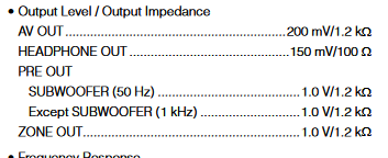

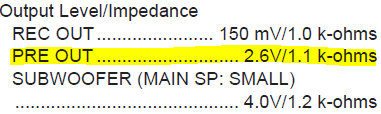

Καλημέρα στο φόρουμ.
Η γενική τοποθέτηση για τους crown είναι πολύ ενδιαφέρουσα, καθώς θα ήθελα κάποτε να αποκτήσω και εγώ κάτι τέτοιο όπως ο XLS 2002/1500, και δείχνει αυτή η υλοποίηση πολύ καλύτερη και φθηνότερη από άλλες που έχω δεί σε παραπλήσια νήματα.
Δεν μπορώ όμως να καταλάβω αν μπορώ να συνδέσω μέσω των RCA του AV ενισχυτή μου (pre out) τον εν λόγω τελικό ενισχυτή και ποιά θα είναι η τελική επιτυχία στην μέγιστη αξιοποίηση του XLS.
Η crown λέι input sensitivity 1,4Vrms, .775Vrms, ενώ AV που έχω λέει pre out : 2.6V/1.1k-ohm.
Είναι δύο διαφορετικές μετρήσεις που δεν έχουν νόημα για μένα καθώς αδαής.
Ταιριάζουν τέτοια νούμερα? αν αργότερα αλλάξω AV πρέπει να προσέξω κάτι?
18.114
60.276
... 2.6V/1.1k-ohm.
Προς αποφυγήν παρανοήσεων, η προδιαγεγραμμένη τιμή των 1100 Ohm ποια αντίσταση αντιπροσωπεύει;
Προενισχυτικής εξόδου,ή ενδεικτική αντίσταση εισόδου για το συνδεόμενο τελικό στάδιο;
Δεν γνωρίζω άλλες πληροφορίες : (απο το manual του AV)
Απο εκέι δεν θα συνδεθεί ο τελικός?(pre out AV)

Κατανοητόν.Πρόκειται περί αντίστασης προενισχυτικής εξόδου.Αυτό σημαίνει ότι ενδείκνυται ο συνδεόμενος με αυτήν τελικός να έχει στη δική του είσοδο αντίσταση με τιμή της τάξης των 50 KOhm για να υφίσταται απροβλημάτιστη οδήγηση χωρίς πιθανότητες πτώσης απόκρισης σε ζώνες του φάσματος ή απώλειας δυναμικών αντιθέσεων.
Οι Crown σειράς XLS δεν πληρούν την εν λόγω προδιαγραφή στην είσοδό τους.
Και το κλου της υπόθεσης...Για τον ίδιο λόγο οφείλει να εξεταστεί και η σύνδεση με τον Yamaha 2040 του PPG, αφού δηλώνεται από το manual τιμή 1,2 KOhm,ενώ η αντίσταση στην είσοδο RCA του Crown XLS προδιαγράφεται με τιμή 10KOhm.
Οπότε οφείλει να διερευνηθεί κατά πόσον θα ήταν ικανοποιητικό το αποτέλεσμα με δοκιμή στην πράξη και να προσεχθεί επίσης το μήκος στα καλώδια διασύνδεσης.
Και το κλου της υπόθεσης...Για τον ίδιο λόγο οφείλει να εξεταστεί και η σύνδεση με τον Yamaha 2040 του PPG, αφού η αντίσταση στην είσοδο RCA του Crown XLS προδιαγράφεται με τιμή 10KOhm.
Οπότε οφείλει να διερευνηθεί κατά πόσον θα ήταν ικανοποιητικό το αποτέλεσμα με δοκιμή στην πράξη και να προσεχθεί επίσης το μήκος στο καλώδιο διασύνδεσης.
Από το manual του Yamaha 2040 :
Υπάρχει τρόπος να προσπεραστούν/επιλυθούν τέτοιου είδους προβλήματα για εμάς τους μή τεχνικούς?
