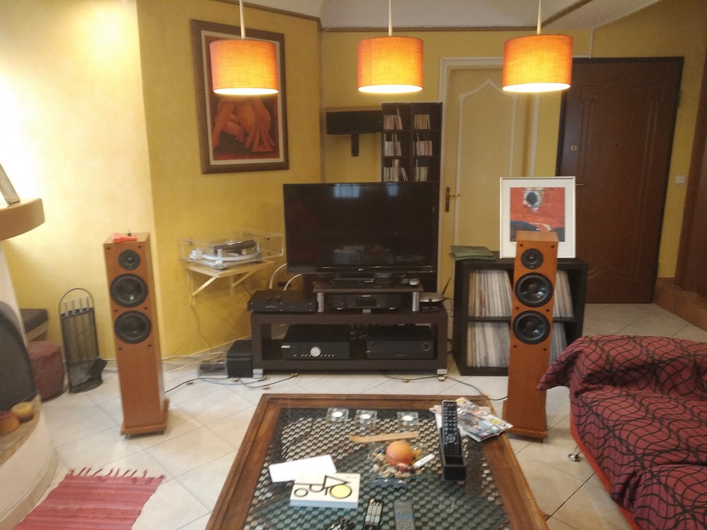

Όλοι προσπαθούν να τον βοηθήσουν , ώστε να μην θεωρεί σωστή την τοποθέτηση ηχείων , το ένα στη γωνία και το άλλο με άπειρο χώρο πίσω και στο πλάϊ
Επειδή κι εσύ αγαπητέ Νίκο συγκαταλέγεσαι εντέλει στους reviewer.... χωρίς ακρόαση, κι ως τέτοιος έχεις βγάλει απόφαση-εκτίμηση για το πως ακούγονται τα ηχεία μου στο χώρο μου, θα ήθελα να σου επιστήσω τη προσοχή στα παρακάτω:
Η αρχιτεκτονική του χώρου στο σαλόνι μου όπως έχεις ήδη δει από παλιότερο θρεντ είναι τέτοια που δεν επιτρέπει τοποθέτηση των ηχείων σε άλλη θέση.
Δεδομένης λοιπόν αυτής της ιδιαιτερότητας του χώρου, για να εξισορροπήσω εν μέρει το πρόβλημα, έχω "δημιουργήσει" έναν εικονικό τοίχο με τη τοποθέτηση πίσω απ το δεξιό ηχείο μιας δισκοθήκης και ενός πίνακα.
Επίσης, η απόσταση του ηχείου από τα πλάγια ελέγχεται εν μέρει από τη τοποθέτηση ενός διθέσιου καναπέ και παραπλήσιας απόστασης από το τοίχο με το αριστερό ηχείο.
Ένα πάνελ στη πρώτη ανάκλαση στα δεξιά θα βελτίωνε ελάχιστα την ήδη εξομαλυμένη κατάσταση, αλλά δεν έχω προβεί ακόμη στη αγορά του, μιας και δοκιμή έχει γίνει.
Τώρα, ο "άσχετος νεκροθάφτης" (δηλαδή εγώ κατά το χαρακτηρισμό σου), μπορεί να επικαλεστεί τη μαρτυρία αυτήκοων reviewer από την ακρόαση που είχε γίνει σπίτι μου με τα καλώδια ρεύματος, να σου πουν τη διαφορά που έκανε η απλή μετακίνηση του πίνακα πίσω απ το δεξιό ηχείο κατά 5 εκ προς το χειρότερο. Οι ίδιοι θα μπορέσουν να σου πιστοποιήσουν ότι τα ηχεία στο χώρο είναι εξαφανισμένα πλήρως και η σκηνή τεράστια με βάθος και πλάτος που πρέπει και εστιασμό στα όργανα.

Έχει ευχαριστηθεί κανείς ηχείο τοποθετημένο μακριά απο τοίχους; Πως θα βγάλουν μπασάκι τα καλώδια και οι λάμπες; Κρίμα
Τα συγκεκριμένα ηχεία (Proac studio 140) κατά πρώτον έχουν το bass reflex να κοιτάει στο πάτωμα, οπότε το πρώτο ζητούμενο κατά τη τοποθέτηση δε μπορεί να πάει λάθος.
Κάτά δεύτερον, τα συγκεκριμένα ηχεία αποδίδουν καλύτερα το χαμηλό με απόσταση από τους τοίχους min 0,50m ως 1,70m.
όσο μεγαλύτερη δε η απόσταση(προς το 1,7) τόσο καλύτερη η 3d αίσθηση και η στερεοφωνική εικόνα.
η τοποθέτηση δε των ηχείων στη συγκεκριμένη θέση έγινε εξαιρετικά προσεκτικά!.

Η τοποθέτηση του "εικονικού τοίχου" δεν είναι καθόλου τυχαία!
Η πρόβλεψη για τις ακυρώσεις που έχει κάθε ηχείο στο χώρο σου, δεν είναι καθόλου τυχαία.
Με την οφθαλμοφανη απόσταση του κάθε ηχείου από τον πίσω τοίχο, υπολογίζεται με ακρίβεια η ακύρωση.
Χωρίς ακροάσεις. Με χαρτί και με μολύβι.
Και δεν είναι δική μου "άποψη" το παραπάνω. Είναι απλώς γνώση.

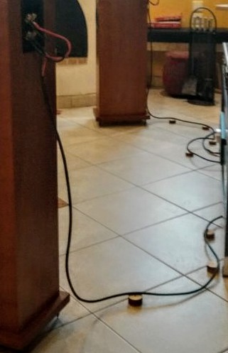

η οποία απόσταση τυγχάνει να είναι ακριβώς ίδια και για τα δύο ηχεία!!
Για να μη μετακινηθούν δε από λάθος, η θέση τους είναι μαρκαρισμένη στο πάτωμα με ακρίβεια mm!!
Δυστυχώς στη φωτό, δεν έχω ....goal line technology ούτε var για να στα δείξω σωστά. Επομένως το μάτι μπορεί να ξεγελαστεί..όπως στη περίπτωση σου!
Επί τόπου διάγνωση ντόκτορ! Η τηλειατρική δε πιάνει στους χώρους! :)
lakiss51
11.826
2.428
Κι αναρωτιομουν τι μετρανε τελικα αυτες οι παλαμες...
Nick Arvanitakis
Audio Pro
46.961
23.751
Sorry βρε Λέανδρε, δεν είχα δει πως έχεις στηρίγματα καλωδίων .
Οι υπόλοιποι, μάθετε μπαλίτσα απ τον αρχηγό ρε που βλέπετε μόνο τα γυμνά πλακάκια, το γυάλινο τραπέζι, την καμινάδα, την ξύλινη πορτούλα και τους πίνακες με τζάμι.
leandros
Πάρτε παθητικά!
3.221
6.129
μα την απόσταση των ηχείων από τους τοίχους!!
τι δε καταλαβαίνεις Λάκη μου?? :roflmao: :roflmao:
