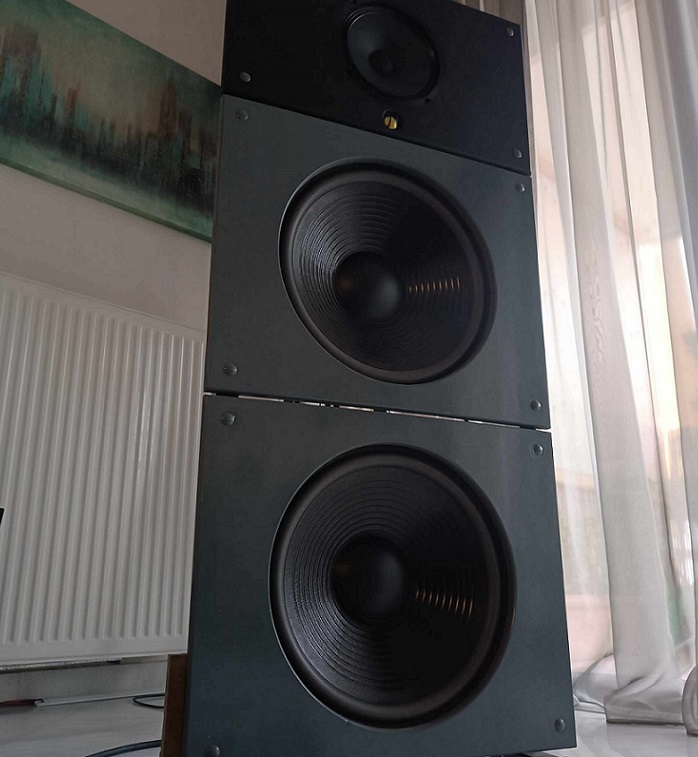

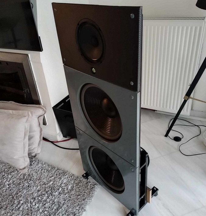

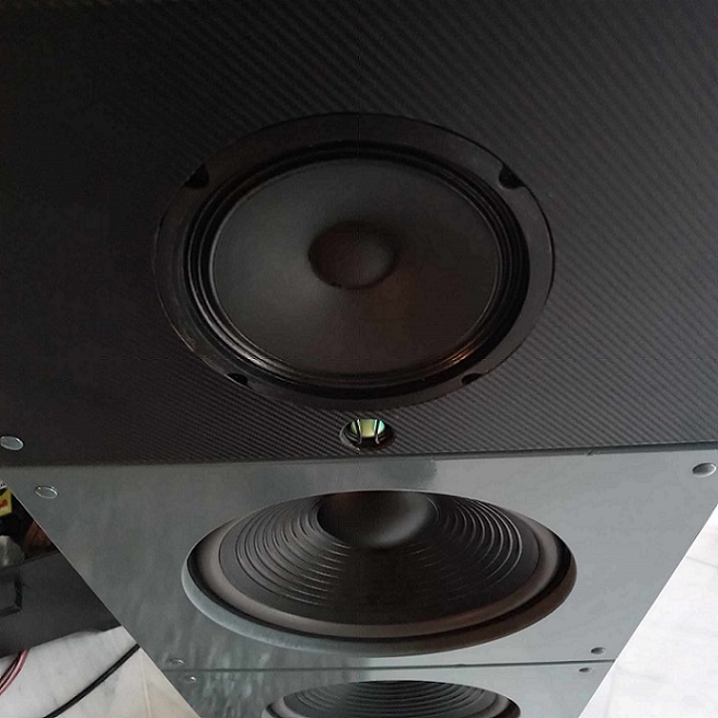

Η καμπίνα δείχνει ιδιαίτερα προσεγμένη. PAP trio 15 για έμπνευση θα έλεγα.
Αυτό που φαίνεται είναι η μεγάλη απόσταση του Visaton B200 με το ribbon (Fountek μοιάζει)
Οι ribbon μονάδες υψηλών έχουν τα θέματα τους στον κατακόρυφο άξονα. Σε συνδυασμό με τη συχνότητα cross, υποψιάζομαι θα υπάρχει ασυνέχεια στο συχνοτικό δέσιμο μεταξύ των μονάδων.
Μπορεί να βελτιωθεί αν δώσεις κλίση προς τα κάτω του ribbon.
Κάτι άλλο είναι η στάθμη του 8ιντσου σε σχέση με το woofer. Προκειμένου να βγει ικανοποιητικό χαμηλό πρέπει να πέσει, μέσω του crossover, η στάθμη του woofer. Αντίστοιχα πρέπει να ακολουθήσει το μεσαίο, με πτώση αρκετών db. Αν δεν έγινε θα φωνάζει η μεσαία περιοχή.
Δεν βγαίνει καλό αποτέλεσμα χωρίς δουλειά στο crooosver, όπως συμβαίνει σε κάθε ηχείο.
Βλέπω προσπάθειες με απλά crossover πρώτης τάξης, που σίγουρα δεν λειτουργούν.
Για πες μας συχνότητες διαχωρισμού και κλήσεις.

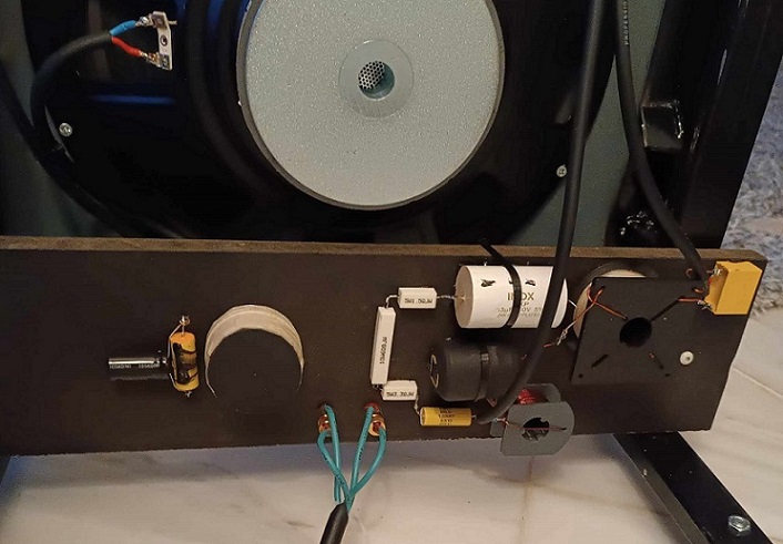

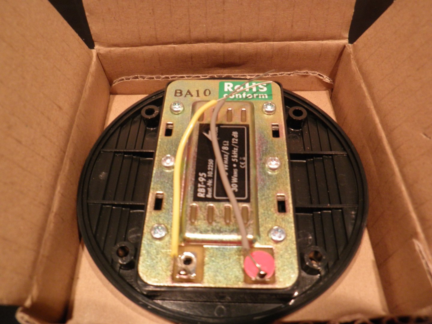

Οκ το Monacor RBT95 το ribbon. Με 98 db ευαισθησία και όπως βλέπω crossover 2ης τάξης και χωρίς αντίσταση μπροστά, για να ρίχνει τη στάθμη.
Μη μου πεις ότι δεν τσιρίζει και δεν είναι κουραστικές οι υψηλές του.
Το αυτό με το μεσαίο της Visaton. Αρκετά ευαίσθητη μονάδα, που για να έρθει, σε σχέση με την έξοδο του woofer, θέλει αρκετή μείωση στη στάθμη. Κάτι τέτοιο όμως δεν γίνεται και αφήνεται ελεύθερο.
Λογικά η μεσο-υψηλή περιοχή είναι αρκετά επάνω σε σχέση με το χαμηλό-μεσοχαμηλό.
Το cross του woofer είναι στα δεξιά δείχνει 3ης τάξης. Ξεκινάει με το πηνίο των 4 mH, ο γκρι πυκνωτής προς τη γη (δεν φαίνονται στοιχεία) και τέλος το πηνίο των 1,2 mH.
Δείχνει να θέλει δουλίτσα.

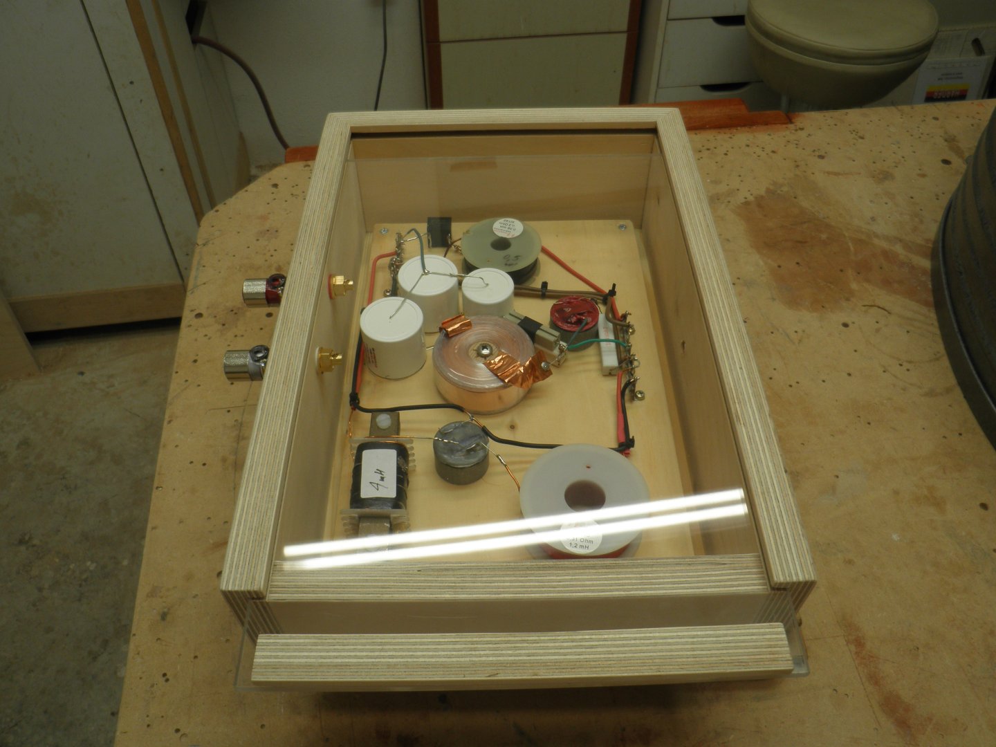

Το <<κύκλωμα διαχωρισμού>> του ηχείου έχει μονταριστεί επάνω σε μια σανίδα από MDF, ενώ στερεώθηκε στο κάτω τμήμα του μεταλλικού σκελετού.
Είναι <<δεύτερης τάξης>> σε όλους τους κλάδους, με συχνότητες διαχωρισμού τους 550 Hz και τους 5,5 KHz.
Πολλές από τις συνδέσεις και όλες οι γειώσεις έγιναν στο κάτω τμήμα του MDF, δίνοντας την παρακάτω εικόνα.
Στο δικτύωμα των αντιστάσεων μεσαίου και tweeter υπάρχει άμεση πρόσβαση για οποιονδήποτε πειραματισμό ή αλλαγή της στάθμης. Δεν χρειάστηκε αλλά γίνεται πολύ εύκολα.

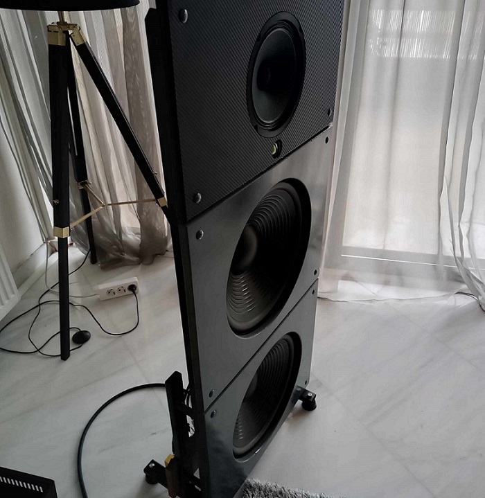

Ιδανικά 1,4 μέτρα, για να μην υπάρχει το παραμικρό θέμα.

Η απόσταση των 1,4 μέτρων είναι προϋπόθεση, για αναπαραγωγή χωρίς ακυρώσεις. Από εκεί και επάνω είναι ακόμα καλύτερα, αλλά δεν υπάρχει λόγος να βρίσκεται αυτός ο όγκος στη μέση ενός δωματίου.
Δεν γνωρίζω την τιμή των Ύψιλον, ούτε τον ήχο τους.
Τα ηχεία που παρουσιάζω εδώ, με αρκετή δουλειά από τον ιδιοκτήτη όσων αφορά το σκελετό, κόστισαν συνολικά λίγο κάτω από 1350 ευρώ.
Το woofer που φοράνε τα Ύψιλον κοστίζει 140 ευρώ και είναι αυτό:
https://www.soundimports.eu/en/sb-a...MIgM7cw9vEhgMVOGxBAh1VvQeqEAAYASAAEgLOKvD_BwE
Το woofer που φοράνε τα εδώ ηχεία κοστίζει 40 ευρώ το ένα:
https://www.soundimports.eu/en/grs-...DM0NS4xLjAuMTcxNzU5ODM0NS4wLjAuMTYzOTY2MjgwNA..
Το tweeter είναι τιτανίου μιας ίντσας και τα έφερνε η Spicom.
