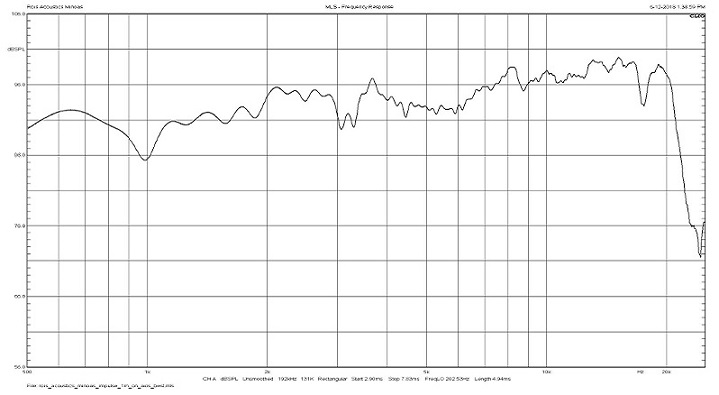

Δεν θα μπορούσα να συμφωνήσω περισσότερο. Με τίποτα δεν αξίζει η διαφορά χρημάτων του Β200 με το BG20.
Γενικά οι μονάδες του είδους, άλλα υπόσχονται και αλλιώς συμπεριφέρονται. Για παράδειγμα στην απάντηση 3, η απόκριση ενός PAP ηχείου.
Εδώ, από τη σελίδα του AV mentor, η απόκριση του Open Baffle της Rois με το 8ιντσο Tang Band.
Όπως λέει και ένας φίλος μου, θυμίζουν ήχο θυροτηλέφωνου αυτές οι μονάδες.

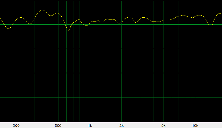

Συνολικά απόκριση του ηχέιου έχουμε ;
Σκόπευα να την ανεβάσω με την πρώτη ευκαιρία αλλά με πρόλαβες.
Στα 1,2 μέτρα η μέτρηση, με όλα τα θέματα του χώρου μέσα.

Πολυ καλη αποκριση, για μενα, η παραπανω. Και ισως με off axis τοποθετηση ερθει ακομα καλυτερα.
Παντως απο ηχεια με φοστεχ μοναδες εχω ακουσει πολυ καλο ηχο σαν full-range, αντε και με συμπληρωμα τουητερ κομμενο ψιλα.
Θα παιξει ακομα καλυτερα αν το δουλεψεις σαν 3-δρομο με το αναλογο κρος ή με ενεργα τα μπασα.

Κάτω από 200 Hz τι βγάζει;
Υποθέτω 10 dB είναι η κλίμακα. Άρα πάει 4-5 dB πάνω στα πρίμα, το αντίθετο θα έπρεπε να συμβαίνει.

Ναι, πάνε 10 dB πάνω στα πρίμα. Το ανάποδο θα έπαιζε νορμάλ, αλλά με πολύ σοβαρή πτώση ευαισθησίας.
Κατεβαίνει επίπεδα μέχρι τους 40 Hz, αλλά είναι άλλο το άκουσμα από μεγάλες επιφάνειες κώνου.
Επιπλέον έχει ομαλότερη πτώση από τα ηχεία <<συντονισμένου σωλήνα>>.
Τα 4-5 db που τα είδες; 2 είναι και είναι επιλογή που άρεσε στον ιδιοκτήτη.
Το κούρδισμα έγινε μετά από κάμποσες ακροάσεις. Αυτό που δεν <<φαίνεται>> στην απόκριση αλλά ακούγεται, λόγο της δίπολης ακτινοβολίας μέσα στο χώρο, είναι η αίσθηση στα μεσαία και τα μεσοχαμηλά, όταν οι υψηλές είναι κατευθυντικές και μόνο από εμπρός.
Στο διάγραμμα που ανέβασες φυσικά. 🤪😁🤣🤣
Πάνω κάτω στην έντονη οριζόντια γραμμή είναι στους 200 κύκλους, και κει είναι και στους 600-900 κύκλους, αυτή θεωρώ ως βάση.
Το φούσκωμα πέριξ των 400 κύκλων, θέλει διόρθωση.
Από τον 1 χιλιοκυκλο και πάνω, ξεκινά μια ομαλή ανηφόρα, η οποία στους 7-8 χιλιοκυκλους έχει φτάσει στα +4 dB, και πάνω από τους 10 χιλιοκυκλους στα +5dB.
Προσωπικά θα ήθελα μια πτώση από 200 Hz μέχρι 1kHz και άλλη μία πτώση από 1kZ μέχρι 7-8kHz.
Τα "γούστα" μου, με τα γούστα του ιδιοκτήτη, απέχουν 10 dB.

Η μέση στάθμη του ηχείου είναι 1,5 db επάνω από τη γραμμή που αναφέρεις.
Εκτός αν λαμβάνεις υπόψιν σου το 10% και αγνοείς το 90%.
Σου είπα και πριν πως το tweeter ακτινοβολεί μόνο μπρος ενώ οι άλλες μονάδες και πίσω.
Με αυτό τον τρόπο η στάθμη διαφοροποιείται το άκουσμα του από ότι βλέπεις σε μια καμπύλη στα 1,2 μέτρα.

Σωστό αυτό.
Άλλο η νιαρφιλντ μέτρηση, άλλο αυτή στην mlp.
Τες πα, αν ήταν δικό μου, θα του'κοβα μεσαιοπριμα.
Στην ξερή near field μέτρηση (ιδανικά ανηχοϊκη), σωστό θεωρείται το φλατ.
Έχω αρκετά χρόνια εμπειρίας σε δίπολα (μαγκνεπαν) και γνωρίζω το ποίημα. 😎
