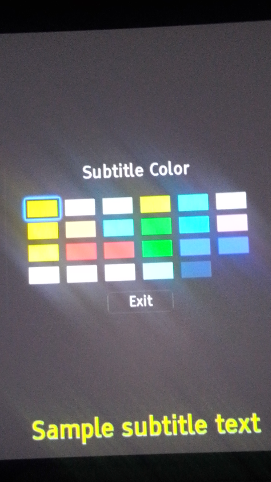

Μια και η κουβεντα για υποτιτλους,παιζει το oppo 203 τα format υποτιτλων ANSI & UTF8 ? Ρωταω, γιατι εχθες που περασα απο την PSA ,και εκανα μια δοκιμη στο Oppo 203 demo τους με ενα δικο μου στικακι με ταινιες που εχουν srt. υποτιτλους σε ANSI ,δεν τους εβλεπε.
Κοίταξες στο settings menu αν έχει περαστεί ο τετραψήφιος για τα ελληνικά fonts (6976);

Δεν κοιταξα αυτη τη λεπτομερεια,διοτι ηταν μια προχειρη και βιαστικη δοκιμη.Σ'ευχαριστω πολυ παντως για την πληροφορια ,γιατι το θεμα των υποτιτλων θα ειναι καθοριστικο για μενα προκειμενου να προχωρησω στην αγορα του player.

Επιβεβαιώνω και εγώ ότι παίζει κανονικά τους υπότιτλους από usb όταν περαστεί ο τετραψήφιος 6976 όπως γράφει και ο loggeo πιο πάνω, τόσο σε αρχεία mkv με τη μορφή filename.mkv και filename.srt στον ίδιο φάκελο, όσο και για να φορτωθούν εξωτερικοί υπότιτλοι σε ταινίες BR, με τη μορφή /sub/sub.srt

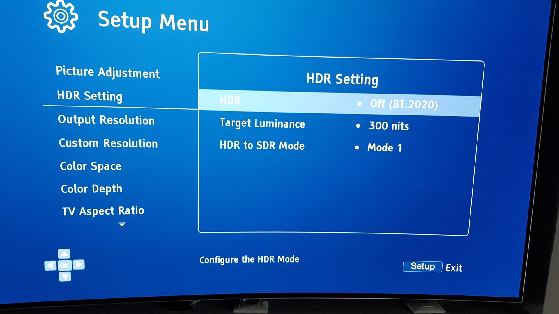

Να πούμε εδώ ότι η τελευταία beta έκδοση firmware προσφέρει 4 modes remap για hdr.
Εξαιρετικά νέα για κατόχους προβολέων. ;)

Ναι είναι περίπλοκο, αλλά αξίζει.:D
Αυτό σημαίνει Γιαννάκη μου ότι αν αγοράσεις ένα Vertex ή δοκιμάσεις με ένα linker (μπορώ να σου στείλω), εσύ κι όποιος άλλος έχει προβολέα με hdmi 1.4 θα μπορείς να απολαύσεις uhd δισκάκια στον προβολέα σου σε άριστη ποιότητα.
Το oppo μπορεί να κατεβάσει την ανάλυση σε 1080p και να διατηρήσει το χρωματικό τρίγωνο 2020. Ακόμα κι αν δεν μπορούσε τη δουλειά αυτή την κάνει το Vertex ή το linker.
Τα 2 τελευταία βασικά χρειάζονται μόνο για να κάνεις bypass το hdcp 2.2.
Με το νέο firmware λοιπόν λες στο oppo να αφαιρέσει τα metadata απ' τον uhd δίσκο ή file. Στην συνέχεια το oppo έχει 4 presets να επιλέξεις για να μετατρέψεις με βάση τη φωτεινότητα του προβολέα την καμπύλη gamma απο 2.4 σε 2084.
Η μέθοδος μοιάζει πολύ με της lumagen. Φαντάζομαι στο μέλλον θα βελτιωθεί περισσότερο.
Ας το δούμε με ένα παράδειγμα όμως:
Συνδέεις oppo-->linker-->jvc 55.
Φωνάζεις τον μάστορα. Του λες να καλιμπράρει ένα preset στον jvc σου στο wider χρωματικό τρίγωνο που έχει ο προβολέας σου σε gamma 2.4 και σε χρωματικό τρίγωνο 2020. Ότι πέφτει απο το dci στο χρωματικό σου τρίγωνο να είναι τουλάχιστον σωστό.
Λες στο oppo να αφαιρέσει τα metadata απ' τα uhd και μετά επιλέγεις ένα απ' τα 4 preset που σου δίνει. Έχει μια τιμή μέγιστης φωτεινότητας μόνο να πειράξεις. Ανάλογα με το αν την ανεβάζεις ή κατεβάζεις επηρεάζεις το τελικό αποτέλεσμα στα γούστα σου.
Το αποτέλεσμα λέγεται ότι είναι εξαιρετικό. Δεν έχω λόγο να μην το πιστέψω, έχοντας δει πως δουλεύει ο lumagen.
Για τα παιδιά που έχουν ήδη προβολέα με hdmi 2.0, το Linker ή το Vertex είναι περιττό. Ειδικά όσοι έχουν Epson που ως τώρα δεν είχαν εργαλεία για το uhd.
