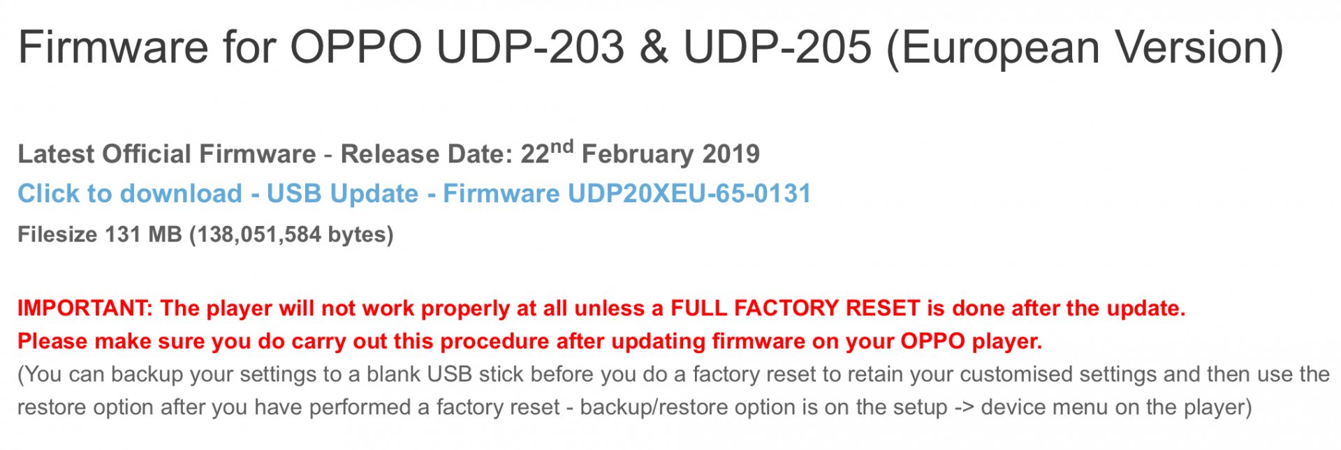

εγω το εβαλα πριν 3 μερες και σημερα που εβαλα να παιξει ενα bdmv 4k hdr μου κολαγε συνεχεια . σε λειτουργεια μετατροπης απο hdr σε sdr. μπωρο να κανω downgrade?

Με το upgrade αν έχετε προβλήματα βγάλτε όλες τις συσκευές (Av, Oppo, tv, projector...) απο την πρίζα και αποσυνδέστε ολα τα hdmi για μερικά λεπτά.
1.085
2.209
Μετά την τελευταία αναβάθμιση δυστυχώς σταμάτησε να περνάει HDR από το HDMI in που έχω συνδεμένο το chromecast ultra για να βλέπω Netfix 4K HDR στον προτζέκτορα.
Περνάει μόνο 4Κ και το μετατρέπει σε SDR διατηρώντας όμως το ΒΤ. 2020.
Ούτε σε HDMI IN ούτε σε HDMI ΙN BYPASS. Έχω δοκιμάσει τα πάντα. :(
Με το παλαιό firmware δεν υπήρχε πρόβλημα.

Έκανες επανεκκινηση με εργοστασιακες ρυθμίσεις? Χρησιμοποιω κι εγώ το chromecast 4k απο το hdmi in, αλλά δεν έχω προσέξει την αλλαγή ανάλυσης, γιατί μεσολαβεί ο ενισχυτής...

Nαι έκανα reset.
Η ένδειξη HDR σου ανάβει στο Oppo;

Απέκτησα τον χειμώνα το oppo 205 από την εδώ αντιπροσωπεία, όλα πολύ καλά. Ο αντιπρόσωπος μου είπε ο άνθρωπος αν θέλω να μου περάσει το καινούριο firmware και εγώ του είπα όχι, με το σκεπτικό να αποκτήσω μια εμπειρία. Φυσικά ούτε καν που ασχολήθηκα, αφού μέχρι στιγμής το oppo απασχολείται μόνο σαν πολύ καλό dac. Ασχολούμενος τώρα με την πολυκάναλη μουσική και διαβάζοντας το μάνιουαλ είδα από που ρυθμίζει τα ηχεία, όμως στο menu αυτή η επιλογή δεν είναι ενεργή. Θα λυθεί λέτε με την αναβάθμιση του firmware ή υπάρχει κάποιο άλλο πρόβλημα;
