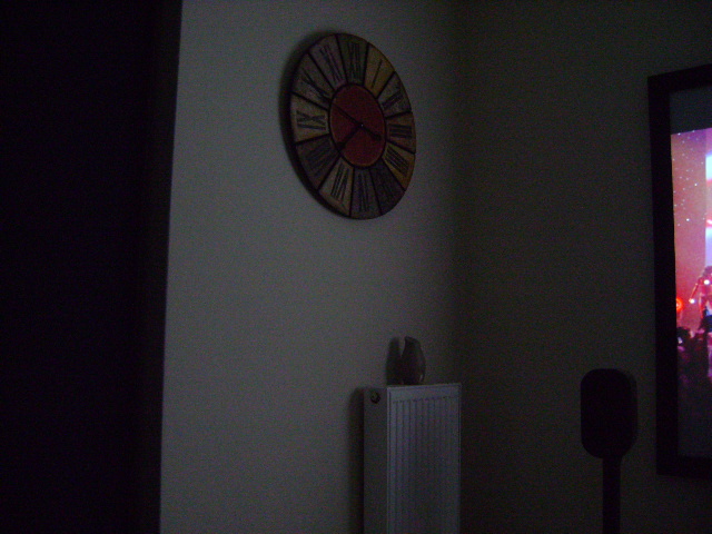

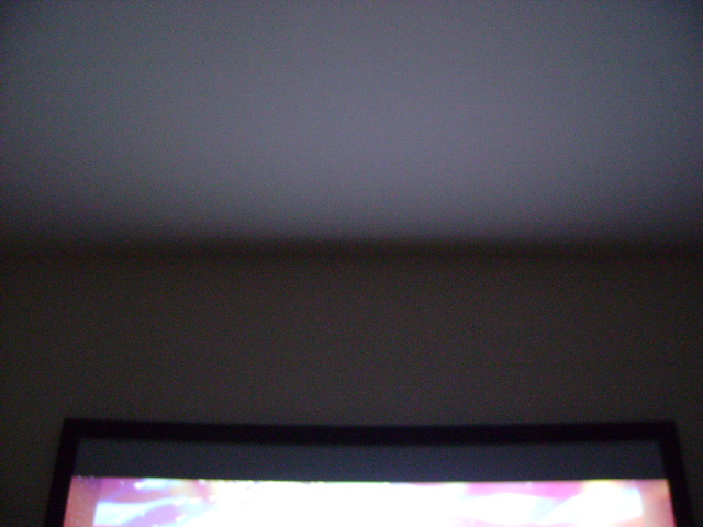

αν εχεις ανοιχτοχρωμους τοιχους και γενικα ασπρα ταβανια κλπ κλπ, θα εχεις και αυξημενες ανακλασεις...αλλα αυτο ισχυει για ολους τους προβολεις που καλουνται να παιξουν σε σαλονι...δεν εχει να κανει μονο με τον 25αρι ή τον 1070...και jvc να ειχα, εγω πάλι δε θα μπορουσα να δω ετσι...με ενοχλουν αφανταστα οι ανακλασεις στους τοιχους...οσο πιο φωτεινος ο προβολεας, τοσο πιο δυσκολο να κοντρολαρεις το φως του...στα σχετικα entry level μοντελα παντα...αλλα και οχι μονο...
δες εδώ με τον benq1200 που ειχα...σε 92 ιντσες οθονη...γκρι επιστρωση για μειωση ανακλασεων...αποσταση οθονης απο πατωμα 60cm ..λαμπα στο eco...καλιμπραρισμενος κλπ...3,5m αποσταση...
εγω δεν μπορουσα τελικα να δω απροσκοπτα τη ταινια...με τα δεδομενα του χωρου μου, ο καλιμπρατορας εκανε οτι ηταν δυνατον να γινει...αλλα και παλι...μετα απο ενα διαστημα, δεν...τωρα ισως καποιον αλλο, δεν τον ενοχλει αυτό...

με ολους το εχεις...σε σαλονι, αν δεν κανεις κατι με τοιχους και ταβανι. θα χεις ανακλασεις...με τη λαμπα στο eco, γκρι οθονη κλπ κλπ, προσπαθεις να το μειωσεις οσο μπορεις...και οσο πλησιαζει η οθονη σε πλαϊνους τοιχους και ταβανι-πατωμα, αν ειναι "γυμνα" ολα, το φαινομενο εντεινεται...εγω δε μπορω να δω ετσι...πηγα σε μεγαλη εικονα, οχι απλα για εχω μεγαλη εικονα...θελω να πετυχω και την "ατμοσφαιρα" που λενε...αλλιως εμενα σε μια 50αρα TV...αλλος θελει απλα να βλεπει σε 150" και να γουσταρει...περι ορεξεως...γι αυτο θα βαψω τοιχο που καθεται η οθονη σκουρο (κι ας ειναι στο σαλονι) και δεξια-αριστερα, θα μπει μαυρο βελουδο που θα μπαινει-βγαινει..αλλοι βαζουν και φιλτρα στο φακό...αυτο δεν το χω κανει για να σε πω...
πιο εμπειροι απο μενα, θα σε πουν περισσοτερα στο τομεα αυτό...
δε τα λεω ολα αυτα για να σε αποτρεψω απο το να αγορασεις...την αποψή μου λεω...ολα τα μηχανακια σημερα και στην κατηγορια αυτή, εχουν ανεβασει αποδοση...δλδ θα παιξουν μια χαρα...
