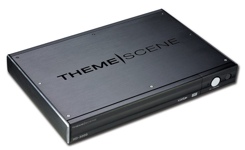

Oi δυο προβολεις "παιζουν" στην ιδια ακριβως κατηγορια τιμης.
Ομως...εαν θελετε-και με μια επιβαρυνση-μπορειτε να παραγγειλετε
τον 800αρη σας με το...
326
ανδρεα τι ειναι?
scaler?
κανει vs?
ποσο κανει μονο του?
να υποθεσω εχει hdmi και υποστηριζει 108024
10.380
6
Ώπα, τι έχουμε εδώ;
Με μια μικρή επιβάρυνση του αρχικού ποσού παίρνουμε τον scaler του HD81 και έναν ολοκαίνουργιο Full HD προβολέα... δώρο;:111:
Και απ' ό,τι βλέπω, σε σχέση με τον scaler του HD81, αυτός έχει και επιλογή σε περισσότερες αναλύσεις, εκτός του 1080p.
Βλέπω και output 48Hz
http://www.optomaeurope.com/uploads/brochures/HD3000-B-en.pdf
Πολύ πρακτική τη βρίσκω την ιδέα.
Το μόνο που μένει είναι να αποφασίσει κάποιος τι θα συνδέσει στις 14 εισόδους εικόνας του!:131:
Και πόσες επιπλέον είπαμε ότι έχει ο προβολέας δώρο;:138:

Η επιβαρυνση του scaler?
Ηταν 1700 ευρω και τωρα ερχεται στα 999(οταν αγοραστει
πακετο με τον 800XLV)
Αρα υπολογιζετε:
1999(ο προβολεας)+999(ο scaler)=2.998 μειον τις εκπτωσεις
των καταστηματων:126:

To scaler εκτός από την καλύτερη κίνηση,
τις περισσότερες εισόδους και την ευκολία να πηγαίνει ένα καλώδιο στο προβολέα που έχει,
που αλλού είναι χρήσιμος;
Αξίζει να διαθέσουμε τα χρήματα που κοστίζει;
