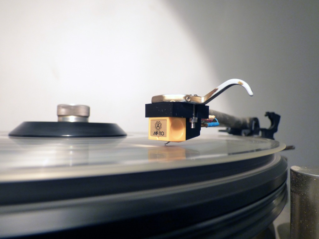

Ω! Γιες! αυτο λεω, δεν γυρνας πισω... δεν κανουν διακοπες στην Ιαπωνια.. ακριβεια λοιπον, ετσι, μετα πιθανοτατα (να) θες κατι ...κατι διαφορετικο... some new kind of kicks ...που λεμε..
..λοιπον, την 2m red την ειχα αγορασει οταν πηρα το τελευταιο μου πικαπ, επειδη ειχε μετακομισει ο Exclusive Audio.. διοτι στοχευα Ναγκαοκα :)
Και εμεινε 2-3 χρονια πανω .. στο σεταπ μου ηταν μια τιμια κεφαλη.. με γιαπονεζο ειδα το φως το αληθινο.. επομενη σταση σε καμια 10ρια χρονια.. το Ολλανδικο βατραχι..(να εχω ακουσει και Led Zeppelin :lolsign:).
so far...so good..
