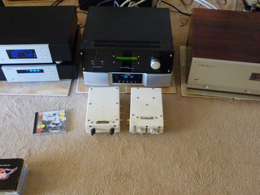

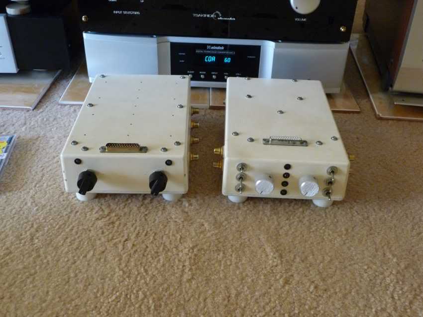

Έκλεισα ραντεβού με βαριά καρδιά και τον περίμενα. Χτυπάει το κουδούνι και ανοίγω.
Εμφανίστηκε μια συμπαθέστατη , ιδιαίτερα ευγενική και χαμηλών τόνων φυσιογνωμία.

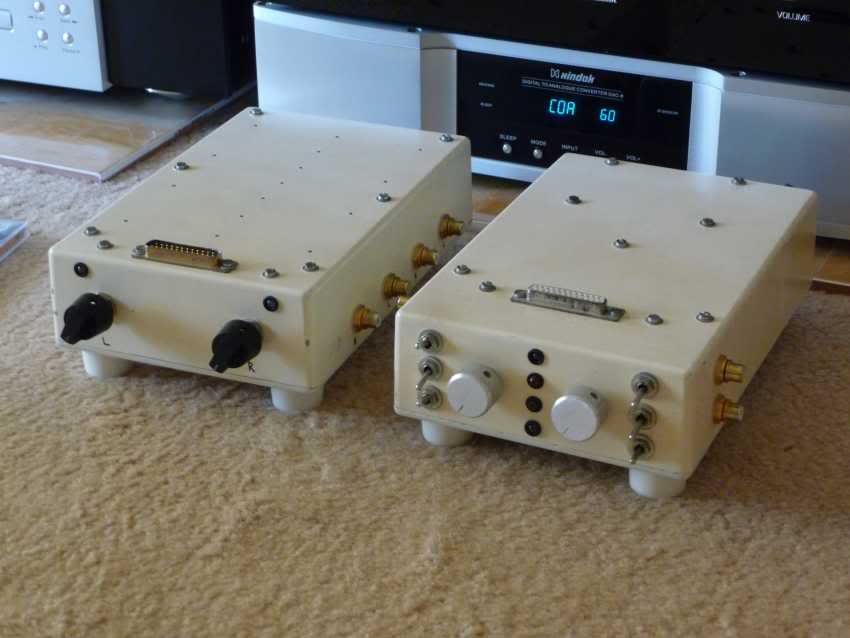

Έβγαλε από ένα ταξιδιωτικό σακίδιο δύο μικρά λευκά κουτάκια . Ήταν ο εν λόγω προενισχυτής.
Κατασκευή και εξωτερική εμφάνιση ψιλοάθλια. Μου τον ανοίγει και με ταχύτητα και μυστικοπάθεια μου δείχνει για δευτερόλεπτα το εσωτερικό του. Υλικά του δίφραγκου που δεν παρουσιάζονται σε ιδιοκατασκευές άφραγκων μαθητών του γυμνασίου . Τροφοδοτικό της πλάκας χωρίς ούτε στοιχειώδεις σταθεροποιήσεις.

---Τι είναι αυτά κ.Παλλαρή;;;;; Είναι δυνατόν να παίζει αυτό το «σούργελλο»;;;;
---Σκόπιμα τον έχω έτσι. Θέλω να δείξω ότι το κύκλωμα δουλεύει τέλεια ακόμη και με άθλια ταλαιπωρημένα υλικά και με τροφοδοτικό της πλάκας. Μήπως θα μπορούσατε να τον χρησιμοποιήσετε στην έκθεση στο σύστημα του avsite;;; Υπό την προυπόθεση ότι θα μου δώσετε τον λόγο της τιμής σας ότι δεν θα τον ανοίξετε και δεν θα αφήσετε κανένα να τον περιεργαστεί.

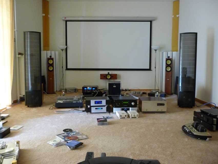

Τέλος πάντων μετά την βαβούρα της έκθεσης βρήκα την ευκαιρία να δοκιμάσω σχολαστικά τον προενισχυτή του Θόδωρου.
Τον δοκίμασα στο σύστημά μου και σε δύο συστήματα φίλων. Στο σπίτι μου τον συνέδεσα διαδοχικά με τους τελικούς SIM AUDIO W5 (τιμή πάνω από 9200 eu),NEXUS ACOUSTICS REFERENCE DELTA 400, DARED DV805, PARASOUND HCA 3500, KRELL KSA 100.
Χρησιμοποιήθηκε πλήθος καλωδίων και βοηθητικών παρελκόμενων.
Σαν πηγές χρησιμοποιήθηκαν το τροποποιημένο SHANLING SCD T-200, το transport MCD 403 της ADVANCE, και τα da converters LUXMAN DA-07, ADVANCE MDA 503 , XINDAK DAC8. Αναλογική πηγή που χρησιμοποιήθηκε ήταν το YAMAXA PX2 με μια κορυφαία VDH GRASSHOPPER. Σαν phono preamplifier χρησιμοποιήθηκε ο εξαιρετικός DARED MC-7V .
Ηχεία τα MARTIN LOGAN SUMMIT.

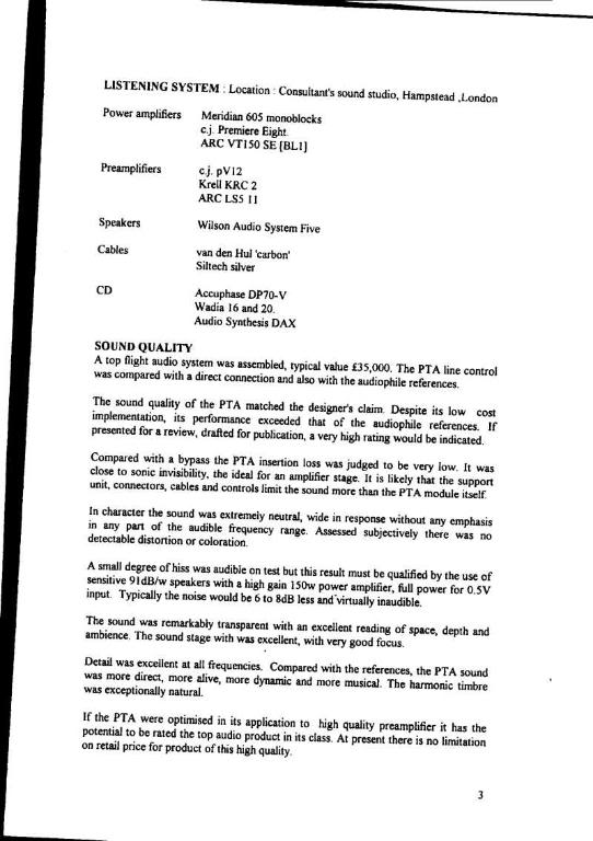

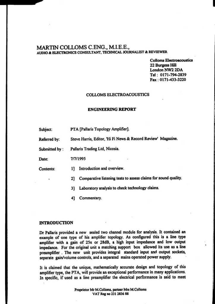

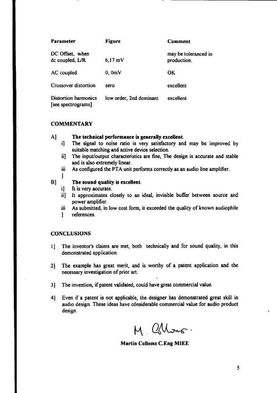

Αφού ολοκλήρωσα τις ακροάσεις μου βρήκα σε μια άκρη κάποια φυλλάδια που μου είχε αφήσει ο κ.Παλλαρής . Άρχισα να τα χαζεύω . Και τότε με έκπληξη διεπίστωσα ότι κάποια από αυτά αποτελούσαν μία «CONSULTANT’S REPORT” από το κορυφαίο μηχανικό ηλεκτρακουστικών εφαρμογών και reviewer MARTIN COLLOMS .
Έχει πολύ ενδιαφέρον να δούμε χαρακτηριστικά σημεία από την εκτενή αυτή πολυσέλιδη αναφορά. Λάβετε υπόψιν σας ότι από τα χέρια του COLLOMS έχουν περάσει δεκάδες κορυφαίες συσκευές του πλανήτη. Τα δε review του καταχωρίστηκαν επανειλημμένα στο HIFI NEWS , στο STEREOPHILE , στο HIFI CHOICE ,στο HIFICRITIC κ.λ.π.
