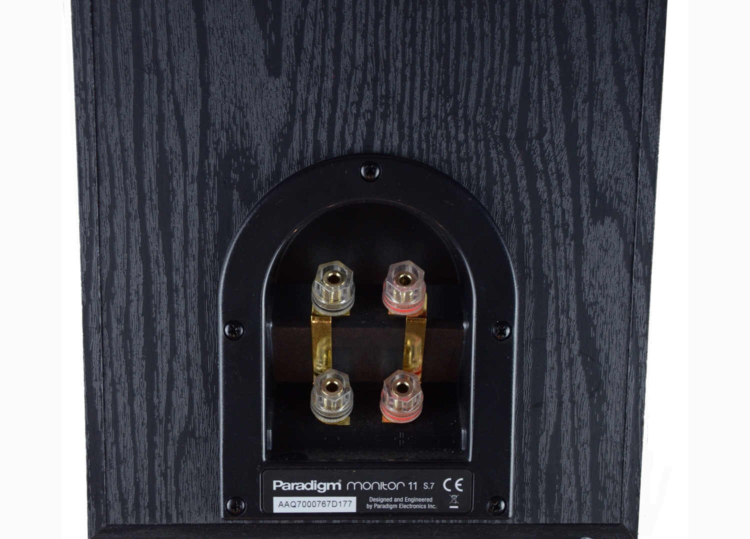

Εγώ να ρωτήσω αν οι βραχυκυκλωτήρες πίσω στις μπόρνες που συνδέουμε τα ηχεία είναι τοποθετημένοι?

-Τις γέφυρες τις έχω συνδεδεμένες σωστά και βραχυκυκλωνουν.
