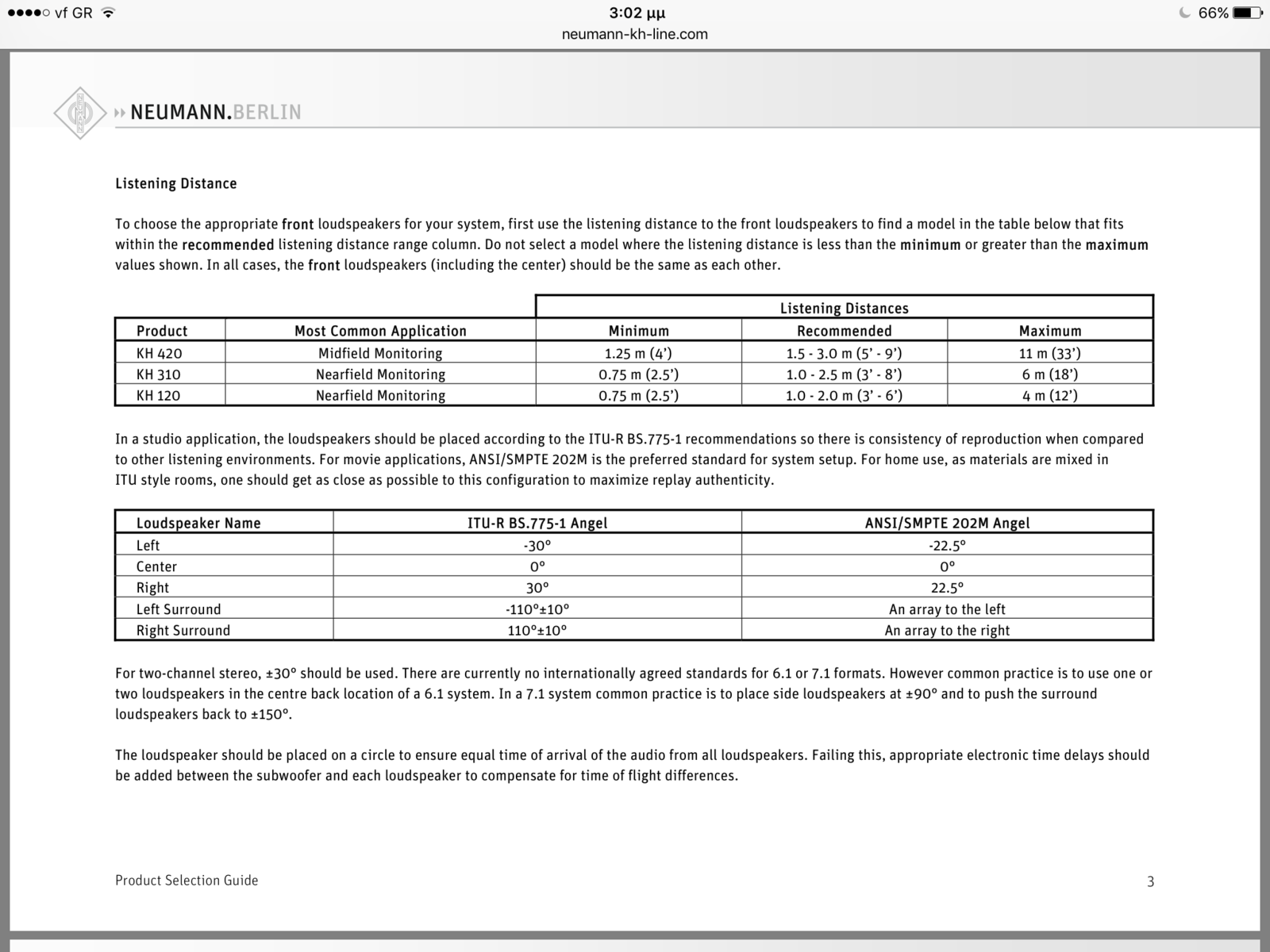

Αλήθεια, αυτό εδώ πώς το κρίνετε από άποψη μετρήσεων; Απευθύνομαι στους γνωρίζοντες!
Με τί κατηγορίας τιμής σετ παθητικού ηχείου - ενισχυτή θα το συγκρίνατε;
http://www.neumann-kh-line.com/neum...ng_studio-monitors_nearfield-monitors_KH120A#
Nearfield ειναι
Δες εδώ
Ας πουν άλλοι για την κυριως ερώτηση σου.
