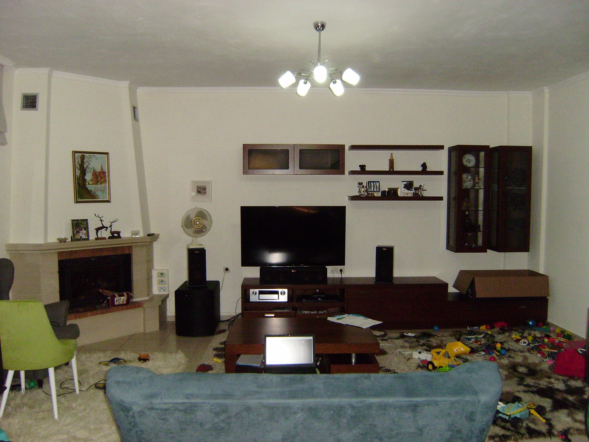

Έχω στην κατοχή μου ένα pb-2000 το οποίο βρυχάται σε 50 τμ ενιαίου χώρου. To έχω απο τα μέσα Απριλίου και είμαι υπέρ το δέον ευχαριστημένος. Πιο πριν είχα ενα σετ 5,1 KEF 3005, οπότε με το svs κατάλαβα και ένιωσα μεγάλη διαφορά. Βέβαια, εθχρός του καλού ειναι το καλύτερο! Οπότε προκύπτει το ερώτημα του τίτλου!!!!
Ευχαριστώ εκ των προτέρων!

Αγοράζω το ψημένο σαμπ και μυρωδάτο από το τζάκι και πάρε ότι θες!!!
[DOUBLEPOST=1533655064][/DOUBLEPOST]Αστειεύομαι φυσικά.
Μετά από μια μικρή εμπειρία στο χώρο μου με 2 σαμπ θα σου έλεγα να πάρεις ένα ακόμα ίδιο.

παλαιότερα όταν ειχα το κεφ είχα δανειστεί ένα ίδιο και τα δοκιμασα και η αληθεια είναι ότι η διαφορά ήταν μεγάλη! 'Εχω υπόψιν δλδ πως ειναι με δύο. Αλλά το pb-4000 ειναι καλυτερο! Δυνατότερο! Κατεβαίνει πιο χαμηλά!
Το sub δεν ψήθηκε φέτος! Στην Κρήτη η θέρμανση κόβεται απο νωρίς. Απο σεπτέμβρη θα δουμε αν ψηθεί ή αν ψηθεί το pb-4000!

Φαντάσου να το βάλεις σε γωνία. :p Το τζάκι ρουφάει το μπάσο. :D

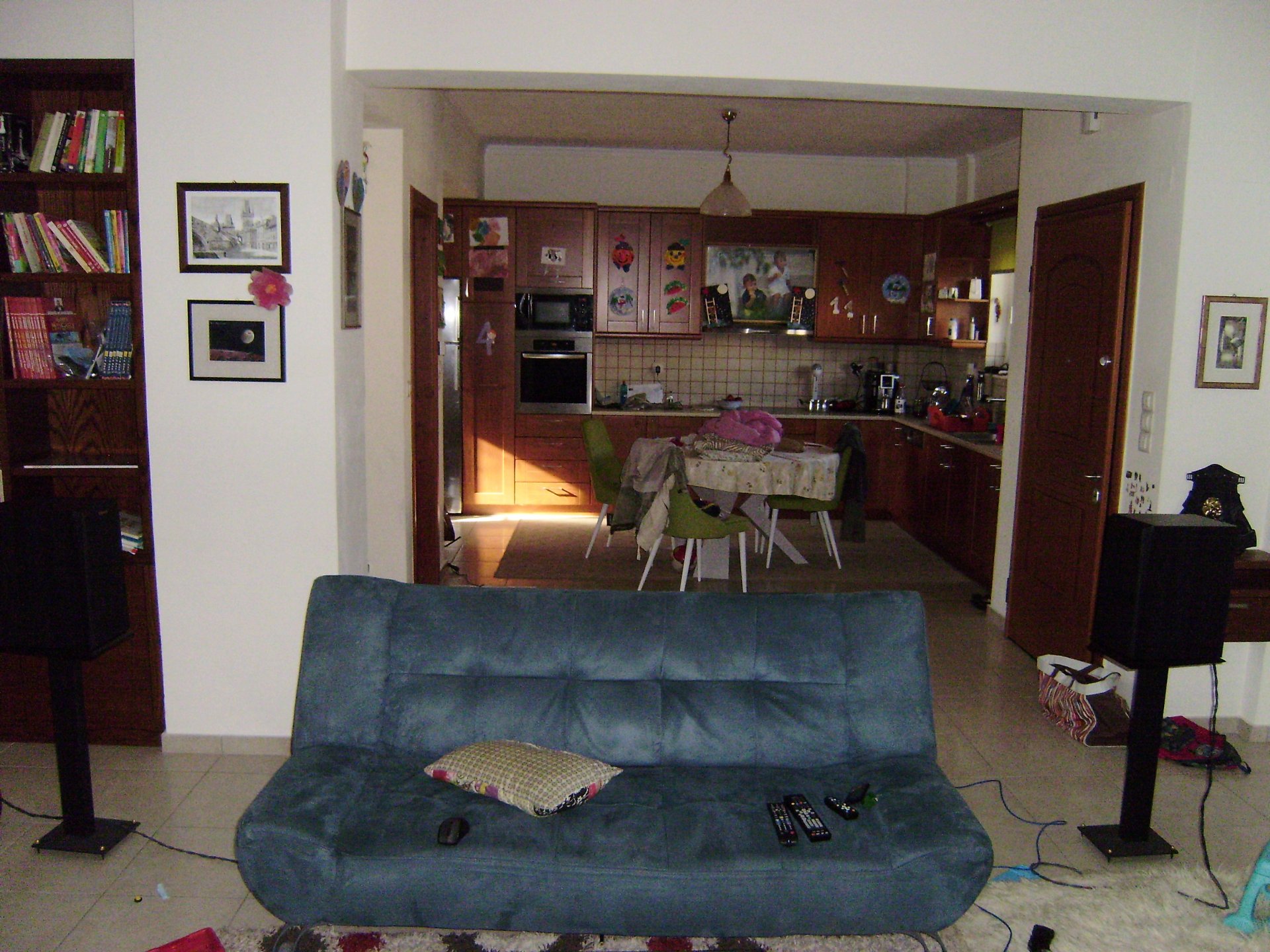

Καλα καταλαβα οτι κατι δε παει καλα θωρωντας τα πορτακια τσι κουζινας ... στου αποστολακη τα 'καμες ? τα ιδια εχω κι εγω ...:D

Που θα μπει το δεύτερο; Πως θα ισοσταθμιστεί-ενσωματωθεί; Ποιο AVR έχεις;
Εχεις σκεφτεί να βάλεις τα μπροστά ηχεία σου σε επιτοίχιες βάσεις, πιο ανοιχτά;

Πάρε το 4000 και κράτα και το 2000 μείνε έτσι και αργότερα βλέπεις αν θα δώσεις το μικρό για ενα δεύτερο pb-4000!
σε κάθε περίπτωση που θα θελήσεις να το δώσεις υπάρχει άμεσα αγοραστής να τα κάνω εγώ δύο τα 2κ :dance2:

Όι, αλλα μια χαρά είναι! Μπορεί να ξεγελάει η φωτογραφία!
Δε το 'πα καλα, μια χαρα τα θωρω τα πορτακια :thumbsup:
βαλε μονο το σαμπ να παιζει και δες το γουφερ του ηχειου που καθεται πανω του ηντα κανει ... το ιδιο συμβαινει κι αμα 'κους τσι ταινιες σου γι τσι μουσικες σου ...

Ενισχυτης: Denon avr 4100. Αν μπει δευτερο θα μπει δεξιά, μπροστά απο την κούτα, εκει που ειναι τα παιχνίδια και μάλλον θα κοιτάει στον απέναντι τοίχο, δεν ξέρω αν ειναι ιδανικό αυτό.... Για τις βάσεις τις επιτοίχιες το σκέφτομαι τον τελευταίο καιρό...
