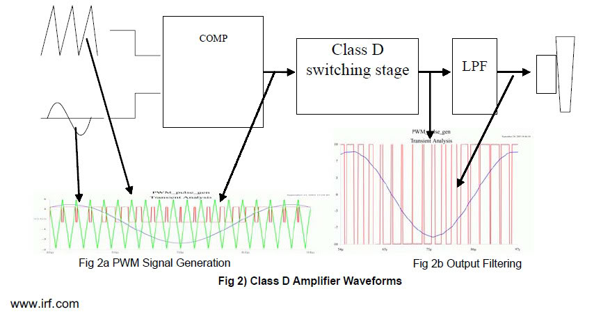

H επάνω είσοδος του συγκριτή (comp) δέχεται ένα υψίσυχνο ηλεκτρικό σήμα, στην προκειμένη περίπτωση τριγωνικό. Η κάτω δέχεται το αναλογικό σήμα, (τη μουσική)

Απάντηση: PC-DAC-Ψηφιακός ενισχυτής

Πολυ ωραια ολα αυτα, αλλα και τα PCM και τα PWM με τις αντιστοιχες διαμορφωσεις (FSK, QAM κλπ) και η δευτερη εικονα που εβαλε ο Κωστας ο Κογιας, αναφερονται σε αναλογικους τροπους προσπαθειας κβαντοποιησης. Δημιουργιας διακριτων καταστασεων απο αναλογικο σημα.
Η συγκριση για παραδειγμα του τριγωνικου με το ημιτονο οντως δινει μια "σχετικα" ψηφιακη κυμματομορφη με καποιες διακριτες καταστασεις. Ολα καλα μεχρι εδω. Εχουμε ενα ψηφιακο σημα. Αν και εχω καποιες αντιρησεις γενικοτερα περι της αυτης ψηφιακοτητας.
Μιλωντας ομως για αμιγως ψηφιακους ενισχυτες το ενδιαφερον μας ειναι στην ενισχυση (ή υποβιβασμο) της σταθμης του σηματος, και οχι το A/D ή το D/A conversion. Ετσι δεν ειναι?
Βεβαια, παλι απο το 2ο σχημα που εχει βαλει ο ΚΚ για τους class D βλεπουμε μια μορφη ενισχυσης αλλα αυτη η μορφη ειναι αμιγως αναλογικη. Παιρνει μια παλμοσειρα και της ανεβαζει τη σταθμη.
Θα θεωρουσα μαλλον εναν ενισχυτη σαν "ψηφιακο" μονο οταν το συγκεκριμμενο μηχανακι διαχειριζοταν τη μουσικη αμιγως σαν data (streaming μεν, αλλα data) και η ενισχυση θα επιτυγχανεται "πειραζοντας" οχι το ιδιο το payload (στη συγκεκριμμενη περιπτωση τη μουσικη) αλλα βαζοντας flags στα καταλληλα σημεια ετσι ωστε ο τελικος D/A converter να βγαζει με την καταλληλη ενταση το σημα (αναλογικο πια) στα ηχεια.

Ο "αναλογικός" τρόπος προσπάθειας κβαντοποίησης, το "αναλογικό" -τρόπον τινά- στάδιο, είναι ο συγκριτής, που είναι απαραίτητος για τη δημιουργία παλμοσειράς διαμορφωμένης κατά "μήκος παλμού". Εάν το σήμα εισόδου (η "μουσική") είναι ψηφιακό, τότε ο συγκριτής δεν χρειάζεται, και έχουμε δύο περιπτώσεις:
Πρώτον, αν το σήμα είναι PCM, τότε χρειάζεται ένας μετατροπέας του σήματος από PCM σε PWM, ο οποίος στη συνέχεια οδηγεί το στάδιο ισχύος (το switching stage), η ισχύς του οποίου εξαρτάται (βασικά...) από την τάση τροφοδοσίας.
Δεύτερον, αν το ψηφιακό σήμα είναι PWM (όπως το DSD σήμα που δίνει πρωτογενώς το input receiver μιας συσκευής SACD), τότε μπορεί να οδηγήσει κατ' ευθείαν το στάδιο ισχύος. Μετά το στάδιο ισχύος, αυτό που εφαρμόζεται είναι ένα φίλτρο για την αποκοπή της υψίσυχνης παλμοσειράς, και το "ζουμί" που μένει (για να το πω λαϊκά), είναι η ημιτονοειδής καμπύλη που υπό μορφή ρεύματος οδηγεί το πηνίο φωνής.
Σε όλες τις περιπτώσεις, το PWM σήμα μπορεί πρακτικά να μεταφερθεί σε πολύ μεγάλη απόσταση, υπό την προϋπόθεση βέβαια πως θα ληφθούν τα ανάλογα μέτρα, ώστε να μην υπάρχουν λάθη.
Δηλαδή, ουσιαστικά, ο όποιος μετατροπέας D/A υπάρχει σε μια συσκευή SACD, είτε μετατρέπει το PWM σήμα σε PCM, ώστε στη συνέχεια αυτό να γίνει εναλλασσόμενο ρεύμα από από κάποιον "συμβατικό" μετατροπέα, πράγμα συνηθισμένο από πολλούς κατασκευαστές, είτε μπορεί να οδηγηθεί κατ' ευθείαν στην αναλογική έξοδο της συσκευής, με την παρεμβολή του σχετικού φίλτρου.
Σωστά;

Αυτο ακριβως λεει και ο Κωστας φιλε Θαναση, υπαρχει ενα σταθερο clock source ας το πουμε το οποιο βγαζει μια fixed συχνοτητα πανω στην οποια μεσω ενος συγκριτη, ουσιαστικα διαμορφωνει το εισερχομενο σημα, αν ειναι αναλογικο, και η μετεπειτα σταθμη του ενισχυεται λογω της τασης του τρφοδοτικου (superimposed on the power supply voltage), οποτε υστερα υπαρχει ενα φιλτρο που κοβει τη "φερουσα" και παιρνουμε το σημα ενισχυμενο.

Τα υπολοιπα (D/A ή οχι conversions) δεν ειναι μερη της ενισχυσης, αρα πως μιλαμε για ψηφιακο ενισχυτη?
To κουμπί είναι στο στάδιο switching, που οδηγείται από την PWM παλμοσειρά. Aσχέτως της τοπολογίας του, ουσιαστικά, αυτό που κάνει αυτό το στάδιο είναι να μεγεθύνει το πλάτος (το βολτάζ) της παλμοσειράς στο επίπεδο της τάσης τροφοδοσίας του. Δηλαδή, τα τρανζίστορ του σταδίου λαμβάνουν μόνον δύο καταστάσεις, είτε εντελώς κλειστά, είτε εντελώς ανοικτά. Το για πόσο χρονικό διάστημα μένουν ανοικτά ή κλειστά κατ' αλληλουχίαν, καθορίζει τη στάθμη και τη συχνότητα της διαμόρφωσης.

Ένα απλό σχήμα για να είναι πιο ξεκάθαρο:
spdif (PCM) -> digital volume (PCM) -> PCM to PWM conversion -> PWM amplifier -> LP filter -> speaker
Ότι είναι σε bold μέσα σε ένα κουτί μπορείς να το πεις
ψηφιακό ολοκληρωμένο ενισχυτή, αρκεί η μετατροπή PCM σε PWM
να μη γίνεται με τον αναλογικό τρόπο που δείχνει ο ΚΚ πιο πάνω,
αλλά με κάποιο DSP. Εδώ τώρα έχουμε κάποια θέματα διότι
για να πει κάποιος ότι δεν χάνεται πληροφορία στη μετατροπή
αυτή πρέπει να παίξει σε πολλά MHz για το PWM το οποίο είναι
προβληματικό από πολλές απόψεις (στους Tact χρησιμοποιείται τεχνική
πατενταρισμένη από την ΤΙ).
Ακόμα παίζοντας απευθείας με το σήμα DSD είναι προβληματική κατάσταση.
